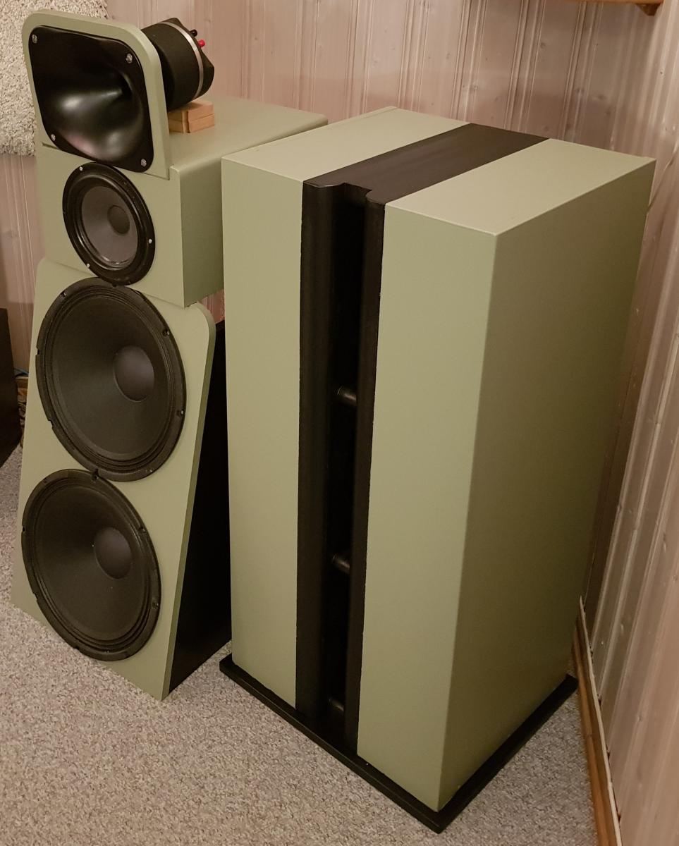

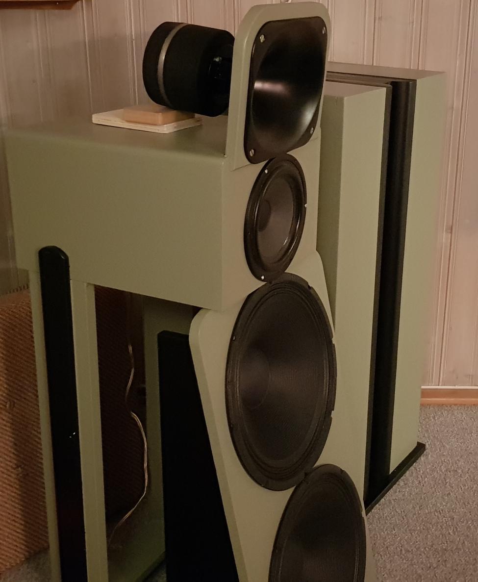

    Dette ble kjempetøft! Hadde du montert elementene flush med bafflene hadde det blitt enda bedre.
    Ser jo ut til at du liker å drive med litt div prosjekter, så du bør kjøpe deg en overfres. :)
    Jeg HAR overfres, men er lat. Mye kjappere og enklere med stikksag.
    Dessuten støver det så jækla mye med overfres. Må få fatt i en støvsuger jeg kan koble til fresen før jeg tar den frem igjen.
    ...og det er fortsatt mockups vi har her, selv om de er malt. Kun midlertidig lyd.
    Selv TAD driverne har midlertidig horn.
    TAD 2001 får slike horn etterhvert, i svart;
    Har bestilt 4 stk. GPA 414 til midbass løsning, og da skal overfresen tas fram igjen.
    Med så gode elementer, må man også lage skikkelige kasser.:)
