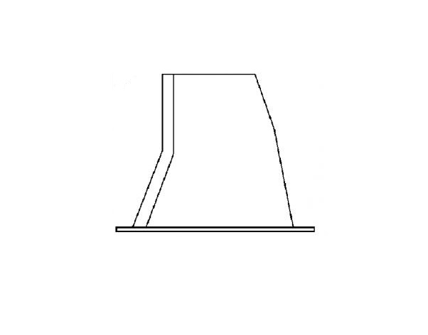

    Må jeg sette inn ei plate på skrå da?
    Sånn?

    En plate på skrå er ingen dum ide. Er med å hindrer stående bølger inne i kassa.
    Grunnen til at jeg liker å lage separate kammer. Er bedre kontroll på elementets arbeidsbetingelser.
    Skal ikke uttale meg for skråsikkert her. Men jeg klarer ikke å se at det skulle være en ulempe.
    Ekstra stivhet i kabinettet får du jo også. Og det er iallefall gunstig.

    En enklere versjon å bygge hvor ting & tang er likt for begge driverne, men faen så stygt.

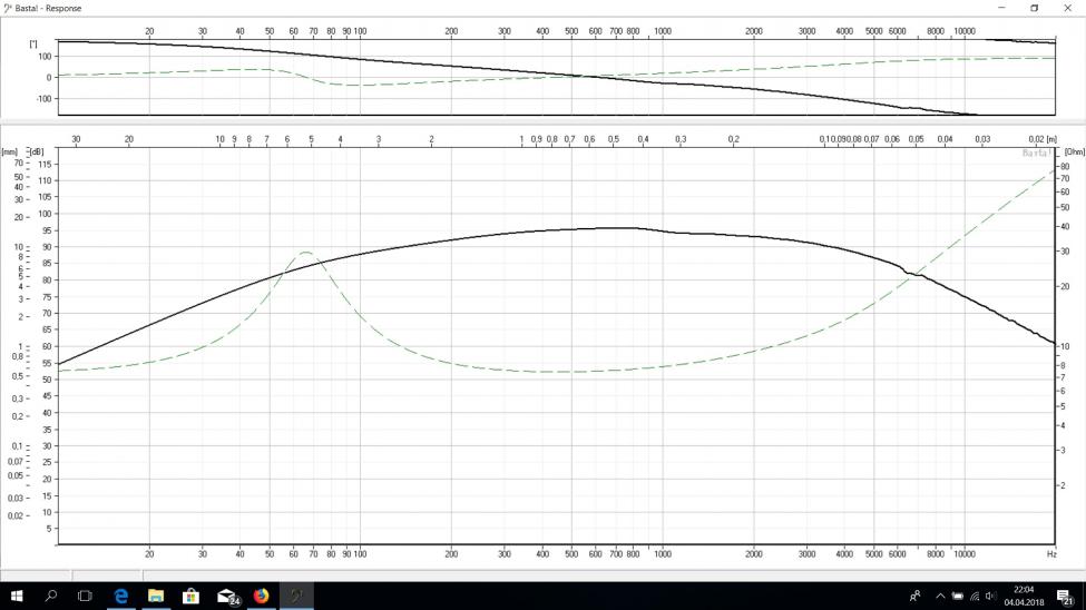

    Her er gpa 414-8b simulert i 40l lukket boks. simuleringen er uten rombidrag. Og forutsatt at jeg har brukt riktig element :)
    Ser ikke sp gæli ut det her ;)

    Vis vedlegget 488988
    Dette er med ett element?
    Med to, og litt hjelp fra rommet burde vel dette bli ganske bra.
    2×40 liter da? Hva innebærer det av ca. kassestørrelser da?
    Dette er ett element ja. Kassa kan være 45*45*22 feks. da havner du på ca 44l. Elementet tar jo litt plass det også. så det burde være greit.
