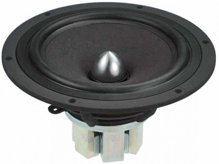

    De fleste av disse har ikke høy nok følsomhet til formålet, uten Jantzen (bilde nr. 2) men den låter ikke godt opp mot 3 khz mener jeg huske sist jeg hørte på den i kasse.
    Kanskje kassa var dårlig.
    Og flere av de andre har en egenklang jeg ikke helt klarer å fordøye.
    Beyma 6,5" har jeg ikke testa ennå, så jeg forsøker meg på den først.
    Tangband 4" liker jeg lyden av, men det blir vel for smått når lyttenivået nærmer seg 100 dB.
    Det lå noen fine Focal 7" på brukten nylig, men nå er de vekk. Faen. De hadde riktig følsomhet og kan brukes opp til 3 khz (i følge en eldre post jeg har lest av permorten)

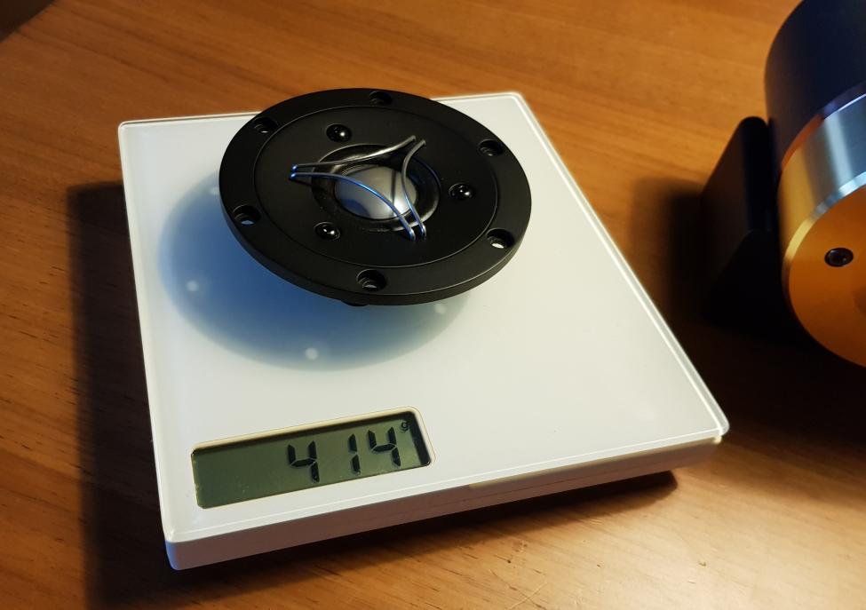

    permorten
    08.10.2005
    3.615
    1.750
    ...og sånn fysisk, så er de lettvektere mot en T500.
    Vis vedlegget 532001
    Vis vedlegget 532002
    ...hifi er rare greier.
    Tungvekter'n T500 dekker 1 oktav.
    Satori dekker nesten 3 oktaver.
    Ikke rart for meg da, men mitt avkom Theo på 10 synes dette er veldig merkelig.
    Et viktig spørsmål blir jo hvordan den felles oktaven spiller ! Satori er nok en kvalitetssak, men fostex t500 gir vel litt mer eierglede - tung hifi
