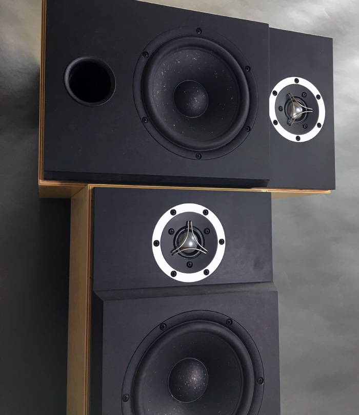

    Nå skal jeg prøve å lage bokser....uten bokslyd.
    Det blir en utfordring, men vi gjør et forsøk.
    Først blir det tykk bitumen innvendig.
    Har spikka litt for å få diskanten klint så nære mellomtonen som mulig.
    Så blir det et lag med Green glue utenpå kassene, og deretter et lag med x-finer som IKKE er i kontakt med indre kasse.
    Funket bra med samme fremgangsmåte til TAD 12" nedre mellomtone kasse, så da håper jeg på like godt resultat her.
    Mellomtone responsen i denne kassa er paddeflat, minst 1 oktav både over og under delefrekvens, så jeg trur det er et godt utgangspunkt.
    Det er mulig jeg kommer til kort i dette prosjektet her med min manglende forståelse og erfaring.
    Jeg føler at det å få til en akseptabel løsning i denne delen av frekvensresponsen (uten å ty til horn) er den vanskeligste delen av mine DIY prosjekter så langt.
    600-3000 hz.
    Jeg vil gjerne ha to setuper det er enkelt å bytte imellom etter behov og dagsform.
    Bokstopper og horntopper.

    Første lyttetest gjennomført.
    Jeg griner ikke, så da kan det vel ikke være så ille.
    Det låter ok, men det er kanskje litt for snilt?
    Litt "hifi" liksom.
    Når jeg har blitt vant til dynamikken fra TAD2001 og Fostex T-500, så blir vel de fleste kasseløsninger litt tamt i forhold.
    En MTM løsning ville sikkert blitt litt slemmere, men disse Focal 7" er vel sjeldent å oppdrive nå tildags.
    Neste prosjekt blir nok bestilling av JMLC horn, og mekking av hornstativer.
    Noen innspillinger med litt "hissig" topp, 6-10 khz synes jeg låter bedre på kassene enn hønna, men det aller meste av musikk liker jeg best på horn fra drøye kilohertzen

    De har vært i bruk før, og jeg har spilt litt på dem før jeg lagde green glue boks utenpå den første.
    Det er litt bedre i mkll boks, men dette kommer dessverre ikke i nærheten av forrige setup med T500 og TAD2001 i 18Sound XT1086 hornet.
    Jeg har stengt av "ventilene" bak, og førsøkt med mer dempematriale, mindre dempemateriale, og forskjellige filtre i AL.
    Dette er helt sikkert gode mellomtoner, men boksene jeg lagde til dem holder nok ikke mål.

    Føkk boksene.
    Jeg går tilbake til tidligere hønn setup i påvente av oppgraderte SLOBS og JMLC horn.
    Det er nok den sikreste stien for MIN lyd.
