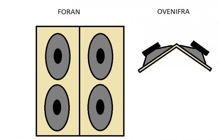

    Hva med to og to 12" i en V-formet frontplate?
    ala sånn?
    Vis vedlegget 562442
    Man skal også tænke på når man vælger en placering at basser kan ophæve hinanden
    I mit tilfælde har jeg et større dyk ved 70Hz .Det har dog noget at gøre med for stor bas kabinet i en lille stue.
    Dette fald justeres ind i mit tilfælde med DPS
    Har et lite fall rundt 60-70 hz her også, med store reflekskasser i lite rom.
    ...jeg og justerer med DPS...eller DSP. :rolleyes:
