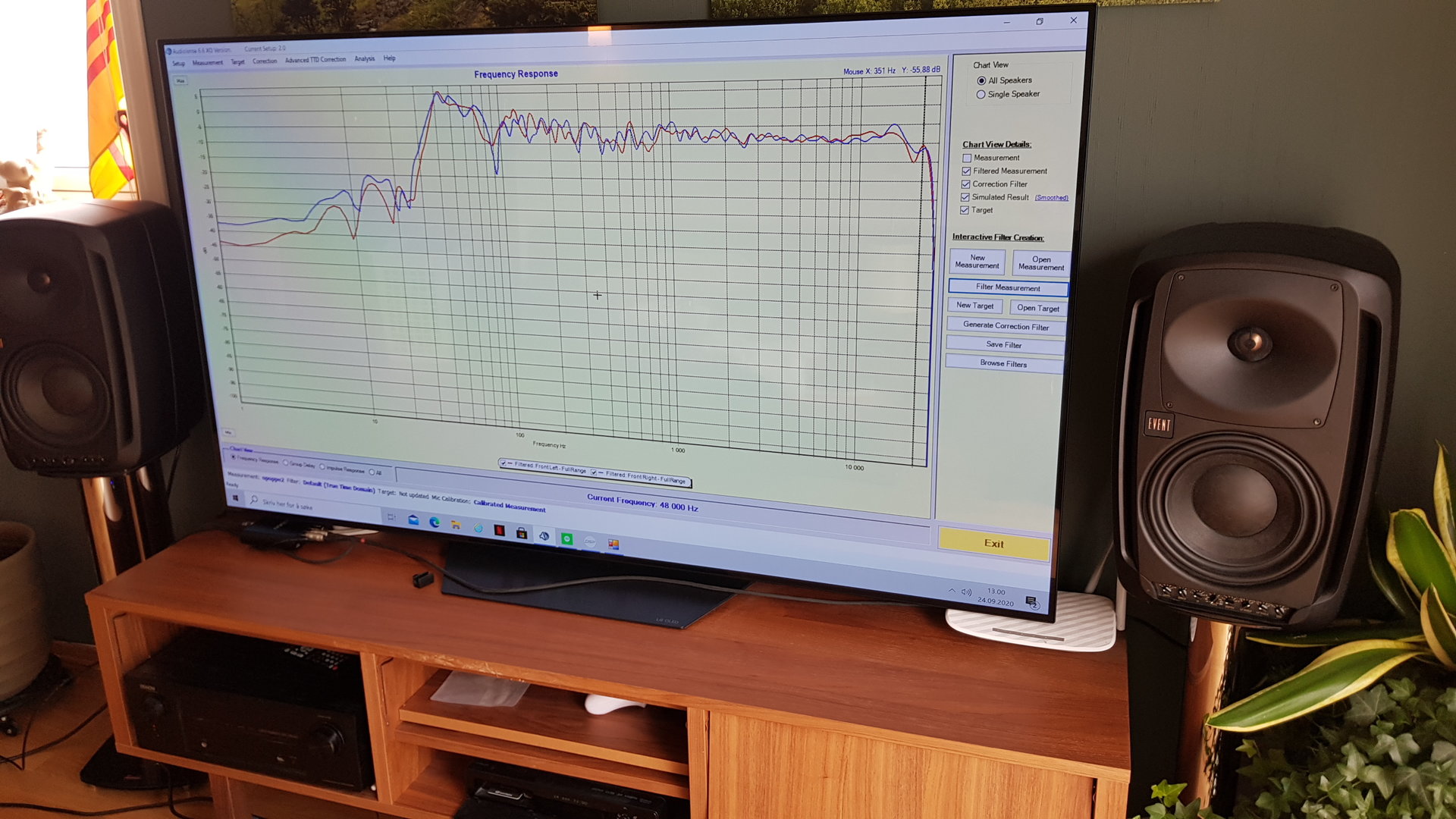

    Slik måler de uten noe EQ.
    Har satt inn miniDSP'n med små justeringer i bassen og det funker greit. Litt støy her også men moderat...akseptabelt.

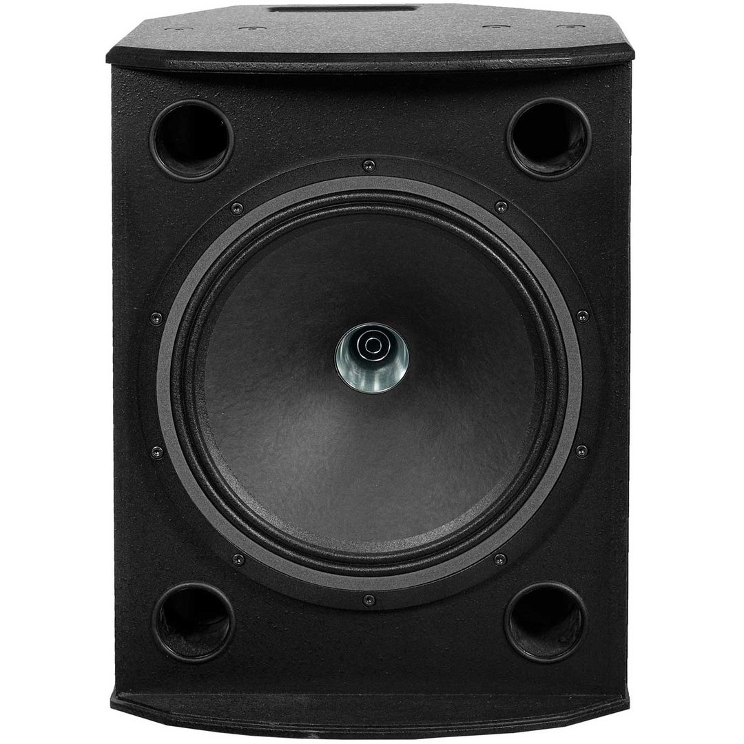

    Noen her som har hørt Tannoy vx12?
    Får de ganske rimelig. 97 dB følsomhet og spiller over 120 dB om det behøves.
    Tipper de matcher 15" bassene godt.

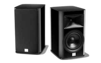

    Snakker vi JBL Synthesis HDI 1600, eller en av de større "brødrene"?
    Stemmer nok det ja.
    Tror de ser ut omtrent slik:
    Har ikke hørt dem, så om jeg ikke er fornøyd så kan jeg bytte i noe annet.
