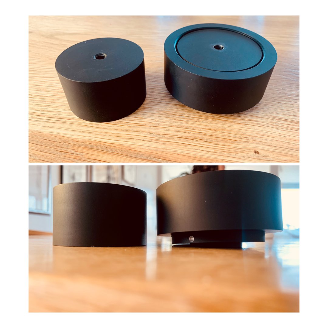

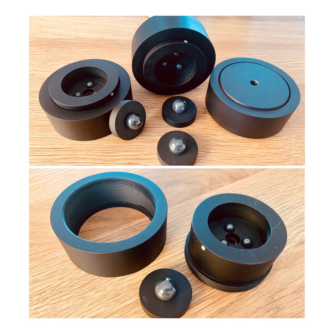

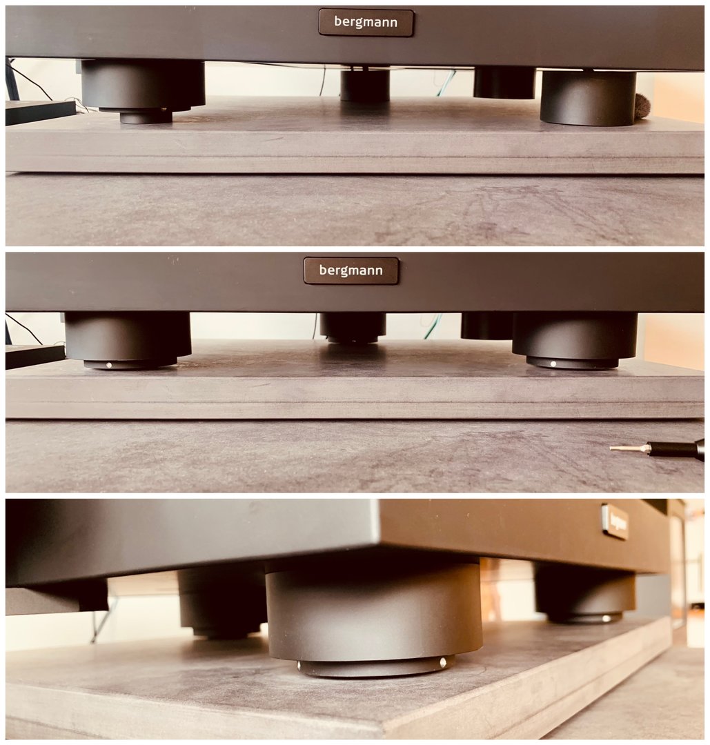

    Da har jeg byttet føtter på Magne, fra de originale, til Galder føtter. Konstruksjonen og fremgangsmåten er beskrevet her tidligere men kort er disse er mer forseggjorte, med tre deler, i motsetning til de originale som er i et stykke aluminium.
    En innerdel skrues på gjengene i plintet og en ring skrues over og som etter vatring låser føttene fast ved å skru ringen opp til plintet. Mot underlaget er det del som gir kontakt til innerdelen med en kule som ligger på de tre kulene i innerdelen. Kulene er behandlet og sjekket for rundhet og at det ikke er luft i dem. Nøyaktighet i alt som Bergmann holder på med.
    Bilder under gir kanskje bedre innblikk i hvordan dette henger sammen. Komplisert nei, men litt jobb var det å montere dem.
    Det ser bra ut også.
    Alltid god service fra @nat
    Galder
    Magne og Galder
    Resultatet
