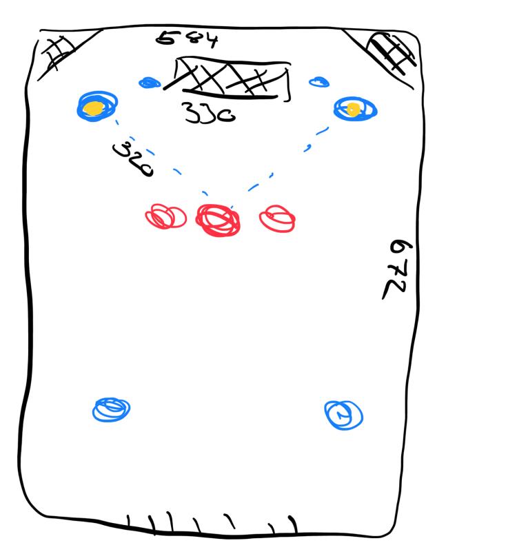

BAKPÅ-KONVOLUTTEN-SKISSE AV LYDROMMET
En grovskisse over lydrommet til ANM.
Blåskravert er lydkilder. Blåskravert med gult i midten er Dynaudio Platinum. De øvrige blåskraverte er subber. REL-subber bakerst i rommet. Dynaudio-subber foran i rommet.
Rødskravert er tre lytteposisjoner.
Tallene i skissen er centimeter.
Øverst på venstre og høyre side ses bassdemping. Bakerst i rommer er scatter. Øvrige akustiske tiltak er ikke med på skissen.
Nederst til venstre er for øvrig stor åpning som leder til trapp.
Med andre ord: Et misunnelsesverdig romslig lytterom.
Høyden er for øvrig normal.
