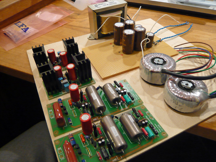

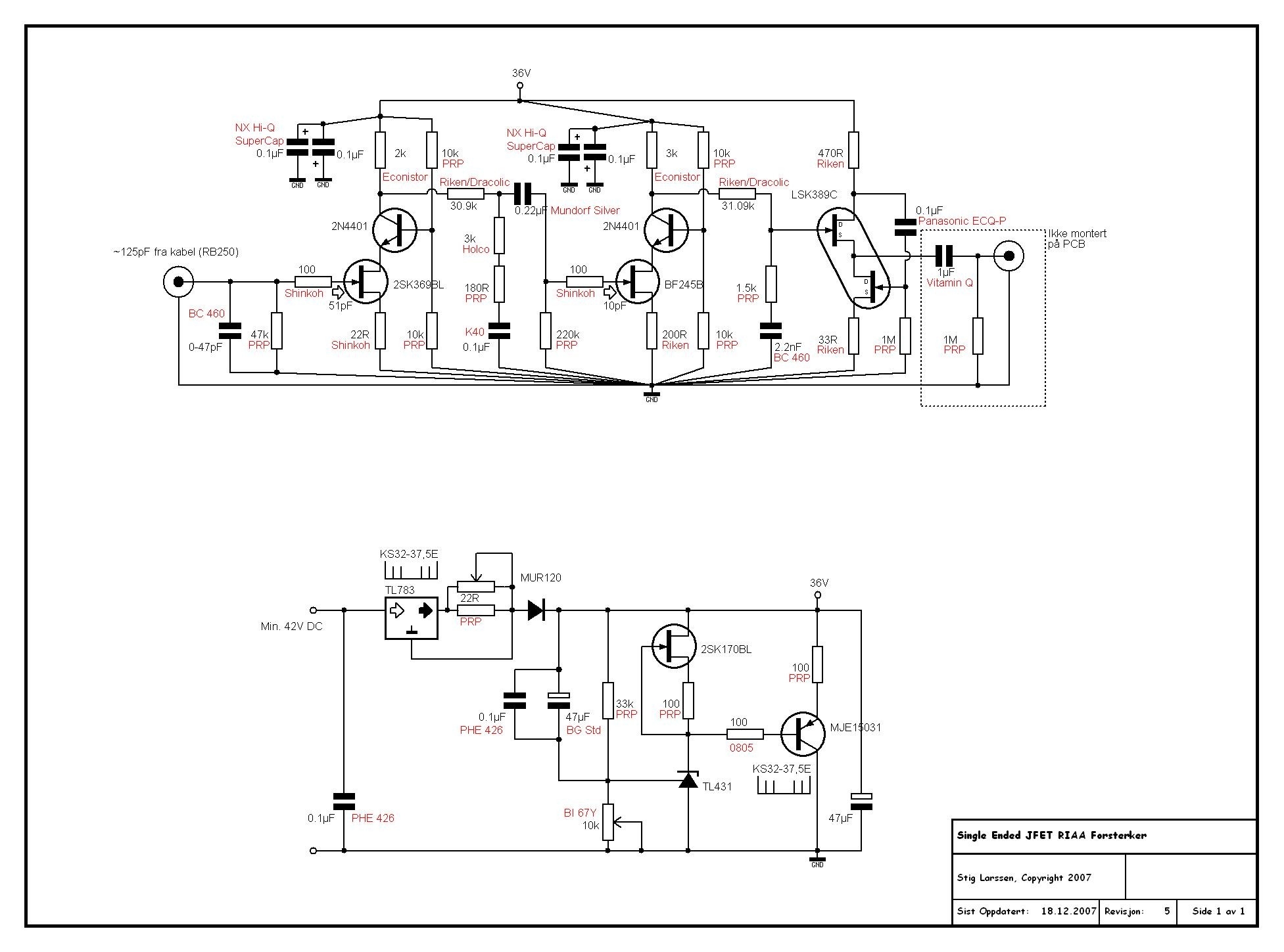

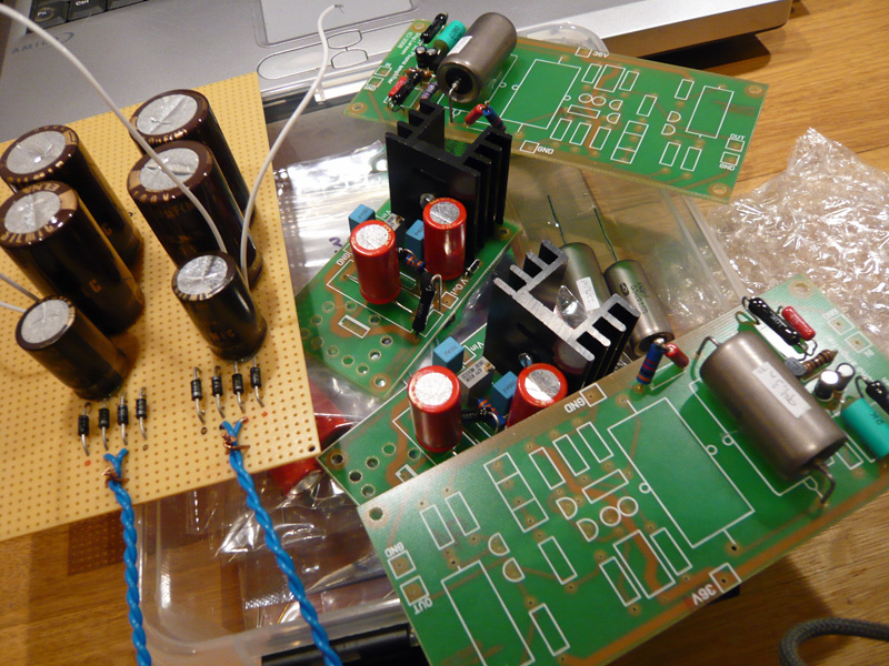

    Holder på å mekke sammen et riaatrinn. Skjema og prototypen er laget av Slarssen. Jeg har handlet inn litt andre deler enn skjemaet beskriver, bl.a bruker jeg 2sk170bl i utgangstrinnet og stort sett slike K40-kondiser fra EBAY i filtrene. Planen er å putte inn en mc-trafo også med tiden, slik at det blir et mm/mc trinn ut av det til slutt. I psu-en bruker jeg 4x18Vac trafoer fra ELFA og så hadde jeg to choker til overs fra et annet prosjekt som jeg kan bruke i et CLC-filter.
    Alt av matching av deler er gjort i Trondheim hos konstruktøren, så det er rett og slett nært opptil "plug and play" denne gangen. Tid tar det likefullt. Chassis blir også selvgjort, men det er mulig jeg bruker et jeg har fra før. Uansett skal jeg sette det opp på en liten plate først.
    andreas
    03.10.2003
    2.368
    152

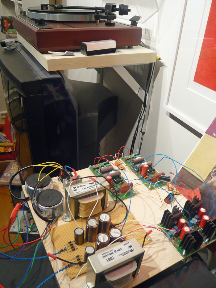

    Litt arbeid har jeg også fått gjort. PSU-delen lager jeg på vero-kort fra CO. Det lille kortet er regulatoren, det store riaatrinnet.
    slarssen
    18.03.2003
    679
    [rillekorrektur ???]
    Wohoo! Ser bra ut! Dette blir spennende! Ajajaj! Flere bilder!
    - Slarssen

    Snart klar til å montere kort og trafoer på en treplate.

    Oh, spennende. Får håpe platespilleren, pick-up'en og alt anet viser seg fra sin beste side og at du får lyd. :)

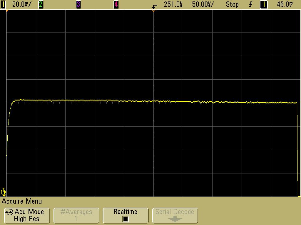

    1kHz firkantpuls sendt inn via et inverse-Riaa filter fra HagTech. Her er det zoomet inn på positiv halvperiode. Målingen er gjort på konstuktørens versjon forrige helg.
    Cobra2
    26.02.2003
    4.989
    1.072
    75
    -kan ikke bli mer firkantet! Har du en "sweep"-måling?
    Selv har jeg ikke måleutstyr, får bare hyggelige mail fra konstruktøren en gang i ny og ne.

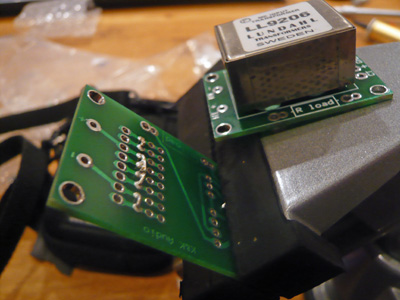

    Sammen med riaa-trinnet skal jeg bruke en step-up trafo av typen LL9206. For gi PU riktig last skal sekundæren av LL9206 termineres med en resistor, og jeg har tenkt å bruke en "2-kanals" vender med 6 trinn til å kunne variere PUens last/termineringen av trafoen.
    I en tråd på vinylforumet fikk jeg råd om hvilken last det er lurt å kunne alternere mlm i en riaa. Vil prøve å legge opp til last på hhv 5-40-100-200-400-1000 Ohm i første omgang. Jeg skal koble LL9206 som i alt. "E" fra databladet (http://www.lundahl.se/pdfs/datash/9206.pdf) med 20x gain og da må jeg i teorien bruke resistor i velgeren hvis verdi er lasten jeg vil ha ganger kvadratet av 20. PUen "ser" resistoren steppet ned 400 ganger for å si det enkelt.
    Det jeg ikke forstår helt er hvordan MC-trafoens egenart spiller inn når man skal gjøre slike beregninger. F.eks har LL9206 resistans i kopperviklingene som i kobling "E" er oppgitt til 2,5Ohm for primæren og 790Ohm for sekundæren. Hvordan tar jeg hensyn til den resistansen når jeg skal beregne verdien på terminerings - resistorene. Vil f.eks sekundærresistansen komme i serie eller i paralell med termineringsresistoren?
    Det andre spørsmålet er jo om det er andre hensyn jeg bør legge inn i beregningene?
    Hvorfor oppgir f.eks Lundahl at noen koblings-alt. er "not recommended" i databladet. Antar det kan ha med resonanser eller frekvensrespons å gjøre, men kan det samme gjelde for terminering av sekundæren - at noen alternativer ikke vil fungere like bra?

    Når du skal beregne termineringsmotstanden tar du kun hensyn til impedanstransformeringen. Ikke kobbermotstanden i viklingene. Det er mulig at denne vil ha en teoretisk innvirkning. I praksis kan du se bort i fra dette.
    "Not recommended" har jeg testet flere ganger. Denne informasjonen har ikke alltid stått i databladet.
    Hvis du kobler slik at du får høyest omsetningsforhold, får du "motorboating". Garantert.

    Teoretisk, ja kanskje.
    Men likefullt - om kobberresistansen kommer i serie: Jeg vil laste pickuen med 5 Ohm og slenger en 2k over sekundæren, da får jeg 2,8k tilsammen i serie og lasten PUen ser blir 7 Ohm. Altså har det litt å si.
    Om jeg vil laste pickupen med 1k og legger 400K over sekudæren, da får jeg medregnet kobberresistansen 1002 Ohms last til PUen og forskjellen er relativt sett svært liten. Ikke at jeg tror eller vet om det er en forskjell i praksis, men det var også den teoretiske forståelsen jeg var ute etter her.
    Om kobberresistansen kommer i paralell med termineringsresistoren vil kobberresistansen jo dominere ganske kraftig siden verdien er så lav. Jeg anser det for veldig usannsynlig at det forholder seg slik.

    En transformatormodell som, i alle fall før i tiden, ble brukt i litteraturen er denne:
    Som du ser kommer resistansen i kobbertråden (r1 og r2 på figuren) i serie med selve transformatoren. Den (kobberresistansen) må summeres opp sammen med henholdsvis kilde og last-resistans.
    At en transformator forårsaker motorboating er neppe trafoens feil alene. For å få til lavfrekvent oscillasjon trenger man en krets med forsterkning (og positiv tilbakekobling), uten den betingelsen, ingen motorboating..

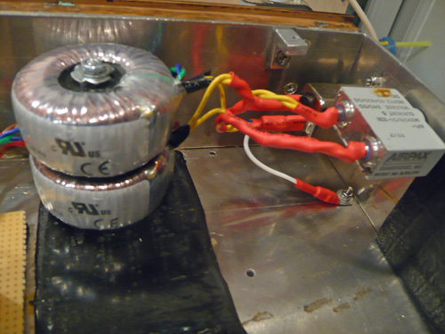

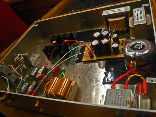

    Da har denne riaaen fått et mer permanent hjem, forhåpentligvis.

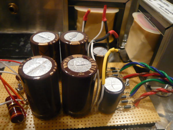

    Nettstikk, bryter og forsyningstrafoer
    PSU
    andreas
    03.10.2003
    2.368
    152

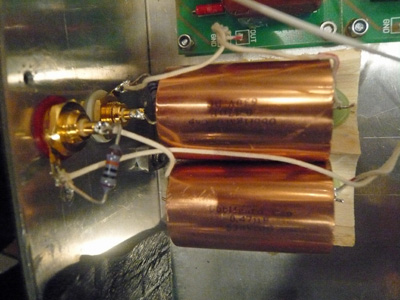

    Utgangskondiser. I forhold til skjemaet har vi gjort noen endringer her for å tilpasse utgangen bedre til min TVC. 0,47uF og 100K til jord.

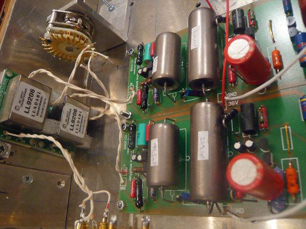

    Har mer på lager, jeg. Her er lastresistorer og velger til stepupen.
    slarssen
    18.03.2003
    679
    Godt jobba Herr A, du kjører hardt på i disse dager!
    Hva skal du bruke rattet i midten til, altså det som var volumhjul tidligere? Har dette blitt av/på bryter eller blir det brukt til impedans velgeren?
    Husk å komme med lytterapport så snart dette spiller!
    - Slarssen

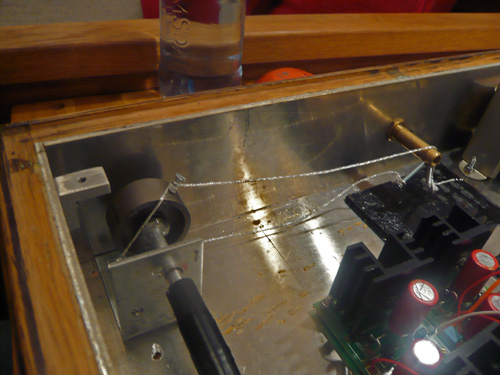

    Prøver nå i kveld å finne en kobling mlm rattet i midten av frontplaten og velgeren for impedans nede i hjørnet. Ikke så enkelt å få til en god løsning. Et par forsøk har måsen fått, og dama gikk nesten av skaftet da jeg robba syskrinet hennes for godsaker.

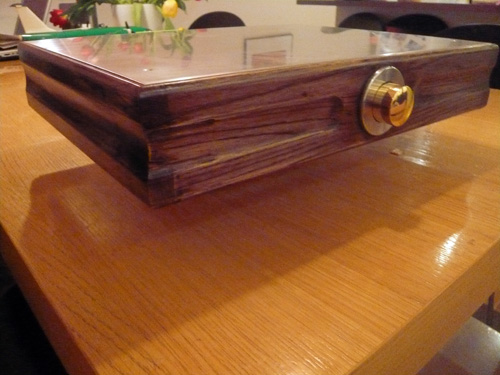

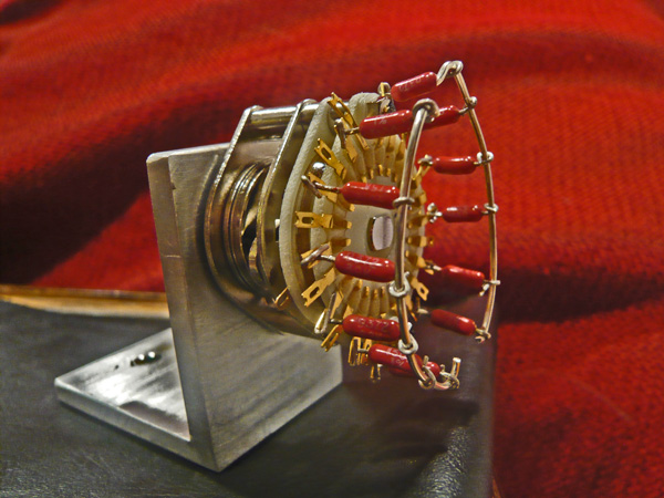

    Her er den ferdige riaaen. Skrudde på lokket i kveld
    Audiomix skrev:
    Også AIRPAX nettbryter da! Hvordan fant du på det?
    Den første diy - tingen som sto i dette chassiet var en preamp fra Machmat som het "minion". Derfor var det boret ferdig hull til denne nettbryteren som jeg fikk med på kjøpet da. Han (Mattijs) mente den var "veldig bra" (norsk som han delvis også forstår) og det synes jeg var kjempetøft ;D.
    andreas
    03.10.2003
    2.368
    152
    Løsningen med rattet og venderen ga jeg opp. Slik får jeg fire ulike trinn, men det ryker sikkert snart. Må finne på noe bedre. Tips mottas med takk.
    slarssen
    18.03.2003
    679
    Hihi, DET kalles for DIY aksel kobling! Riktig så flott med sølvtråd og greier! ;D
    Men jeg innrømmer at denne blir litt tricky... ELFA har jo tannreimer (kuggrem) og akselkoblinger men dette blir jo fort en 4-600,-. Litt vel dyrt.
    Hva med en slags vindusvisker kobling, der du har to armer på hver aksling og en stang imellom? Så fremt du ikke trenger kun ca. 180 grader snurring.
    Ellers så ser jo det chassiset meget vakkert ut! Flott finish!

    Tja, seks step blir jo fort ganske mange grader, uheldigvis. Tror nok jeg er farlig nært 180.
    Tannreim var et bra stikkord. Et sykkelkjede og to små tannhjul finner jeg nok i boden, men det blir jo faen så voldsomt ;D. Kanskje det går an å vikle et lite kjede av binders eller noe slikt :p. Prøvde å snurre en gammel platespillerreim hardt på der, men det holdt selvsagt ikke.
