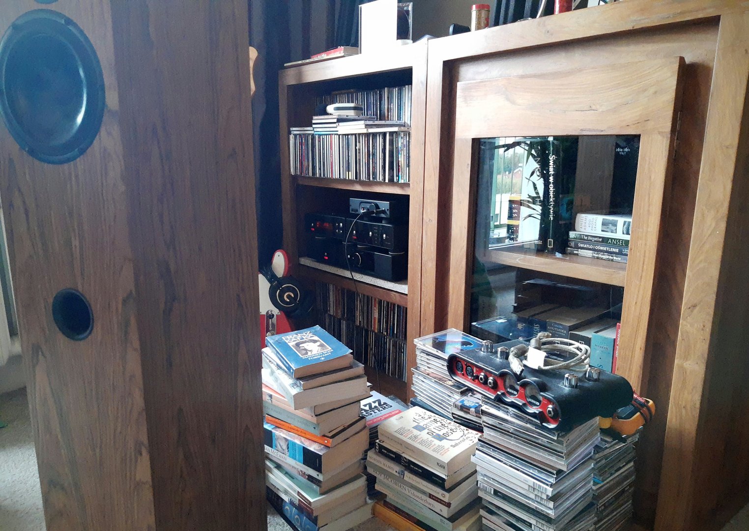

    Hifi fra og nå miderste hylle. Fra lytteposisjon synes det knapt, og sånn liker jeg det. Sånn til «hverdagsbruk» står høyttalerne i flukt med seksjonen, og lyttestolen setter jeg ved siden av gitaren i hjørnet. Da får jeg en fin liten krok til hodetelefonlytting – fint når noen skal se på TV (til høyre for glasskapet). Beklager for øvrig rotet, men jeg holder på å ommøblere og omorganisere innholdet i hyller.
    Anlegget, ja. Som per signaturen: Rega Apollo-R CD-spiller / Chromecast -> Rega Dac-R -> Rega Elex-R -> Troels Gravesen 2-veis høyttalere med Seas-bestykning (22TFF silk dome-diskant, CA18RLY woofer). (Har også en Rega Ear MK1 hodetelefonforsterker og et par AKG K-240 hodetelefoner.)
    Det at det ble så mye Rega, skyldes at jeg ble nysgjerrig på å teste en Brio-R-forsterker (mange gode anmeldelser av bl.a. Rognlien, audiophile.no og i utenlandsk hifi-presse). Den funket veldig fint med høyttalerne, og jeg likte lydsignaturen godt. Så har man jo hørt hist og hint om Rega-synergi, og jeg tenkte «hvorfor ikke?» Fulgte med litt på nettet, og kom over noen gode tilbud og slo til. Synergi eller ikke – det låter i alle fall veldig fint, på all slags musikk egentlig. Stemmer og instrumenter låter naturlig, lydbildet er stort og dybt, det er god pinpointing, jeg opplever aldri lyttetretthet. Bassen går greit ned til 35 Hz, og det holder i massevis.

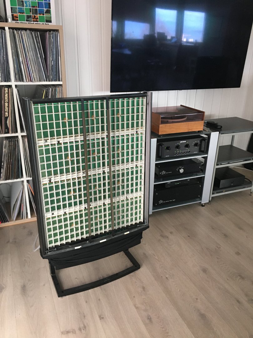

    Ut med IMF og inn med Quad ESL63. Trenger å bytte 2 paneler men det spiller flott på lavere volumnivåer. Vera P400 forsterker vil blåse liv i disse når de er ferdige. Hel... jobb å bytte/strekke ny folie på rammene men det går med litt tålmodighet.

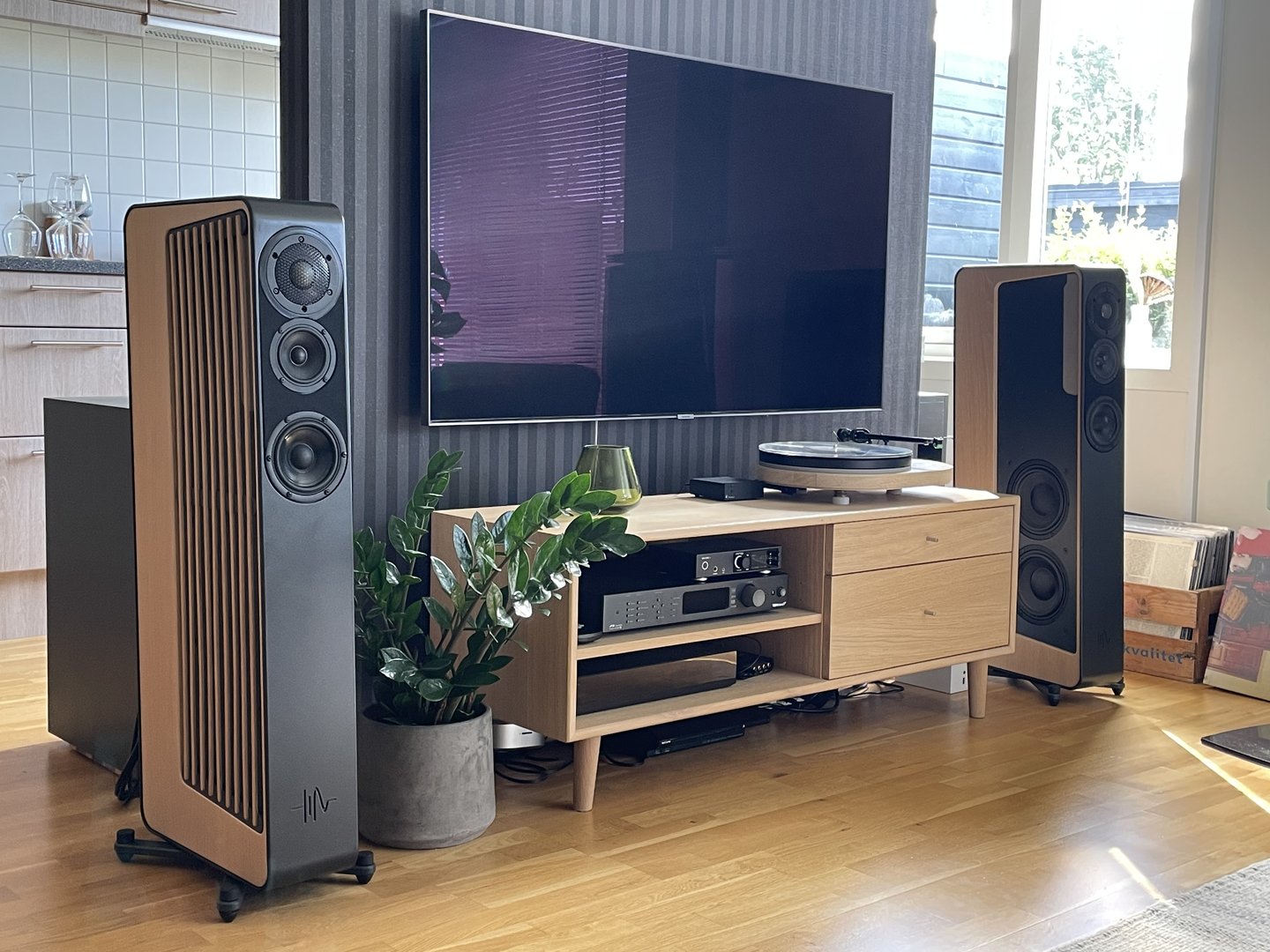

    WOV de høytallerne ver bare rå leker, grattis. her må det litt mer info på bygget. Er dette egen utforming?

    Håper du får fikset Quadene dine. Har hørt disse ved et par anledninger og de låter jo enormt bra.

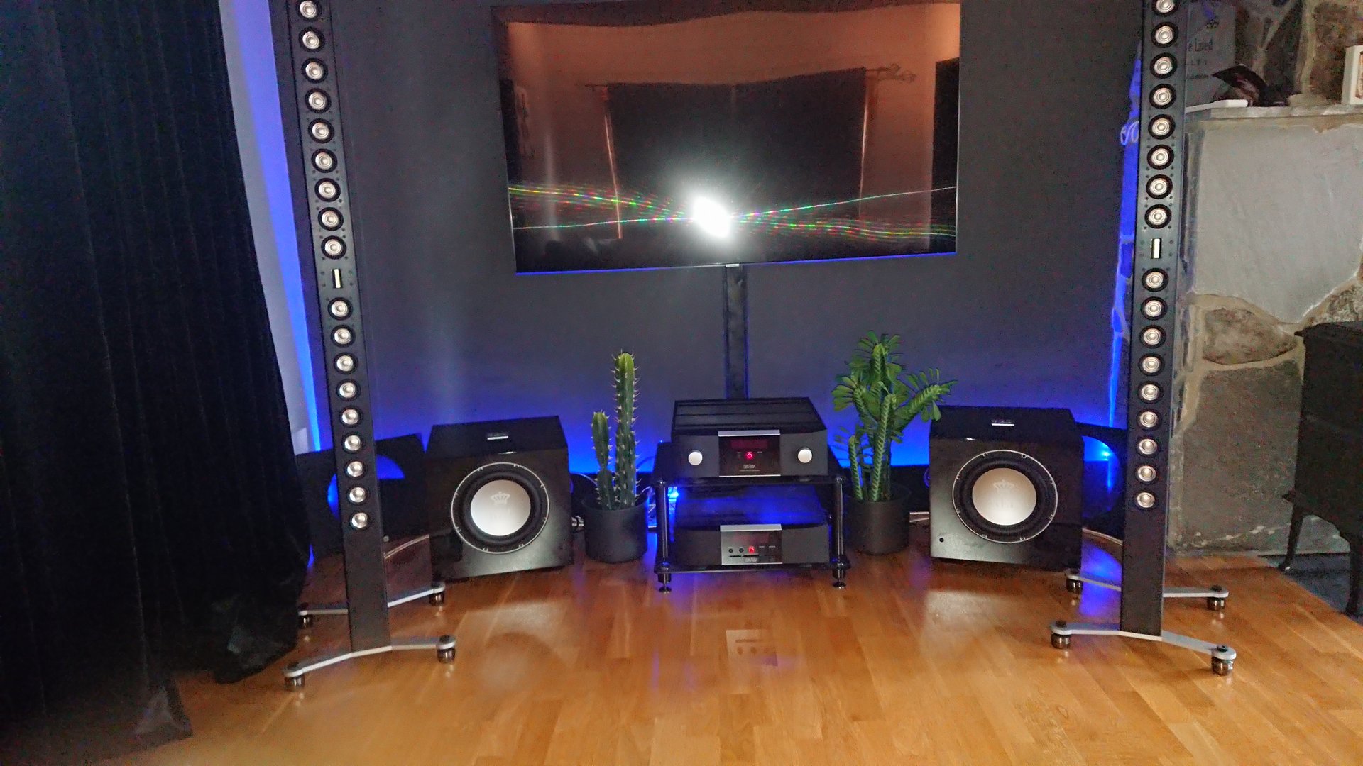

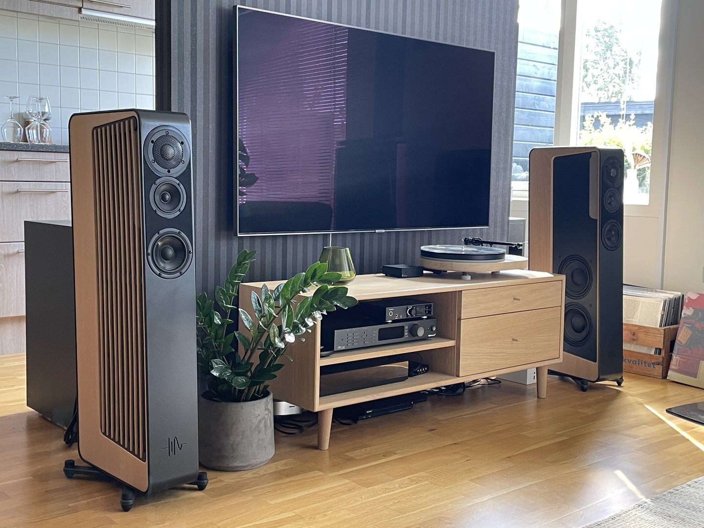

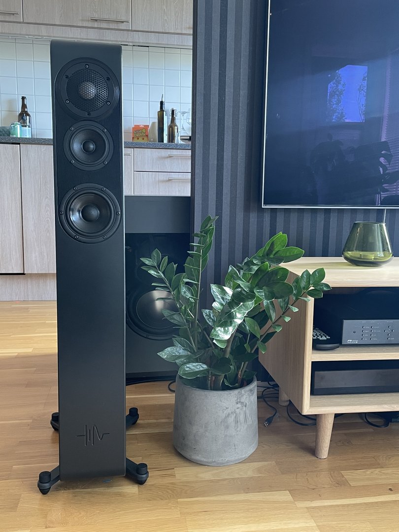

    Oppdatert oppsett med nye DIY høyttalere (pågående prosjekt) og Linkwitz dipolsubber. Aktivt delt system med det meste av elektronikk skjult i skap på bakside av tv-veggen.

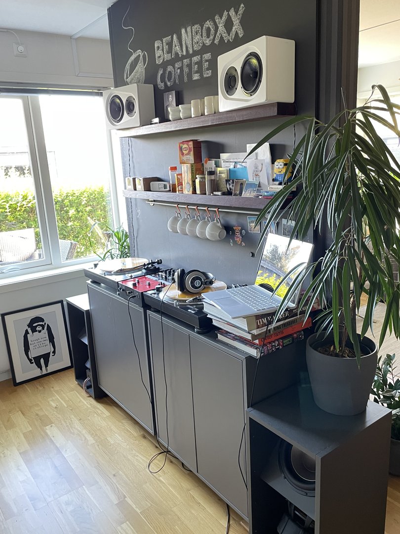

    Oi. Slått i bakken. Kva er erfaringa med å ha platespelarar og opne dipolar så "på kjøkkenet"? Tenkjer særleg på støv/feitt-kombinasjonen?

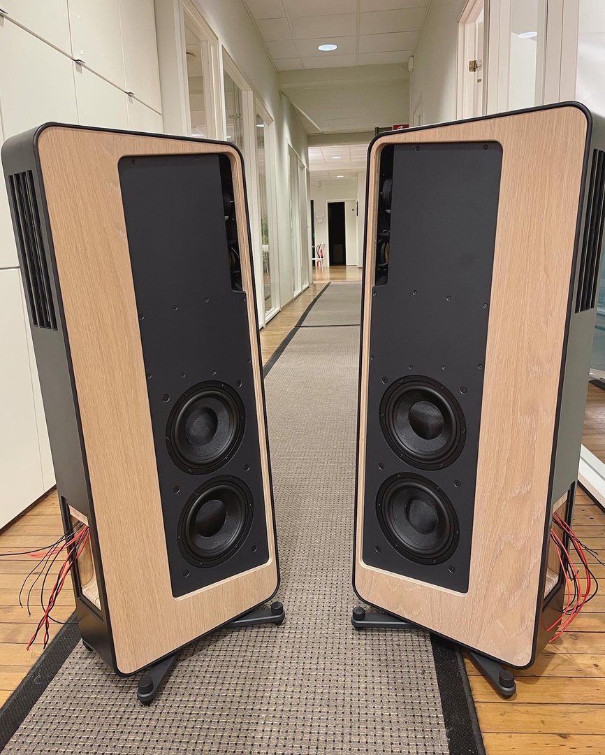

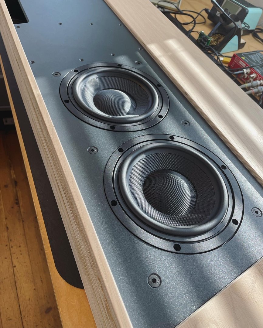

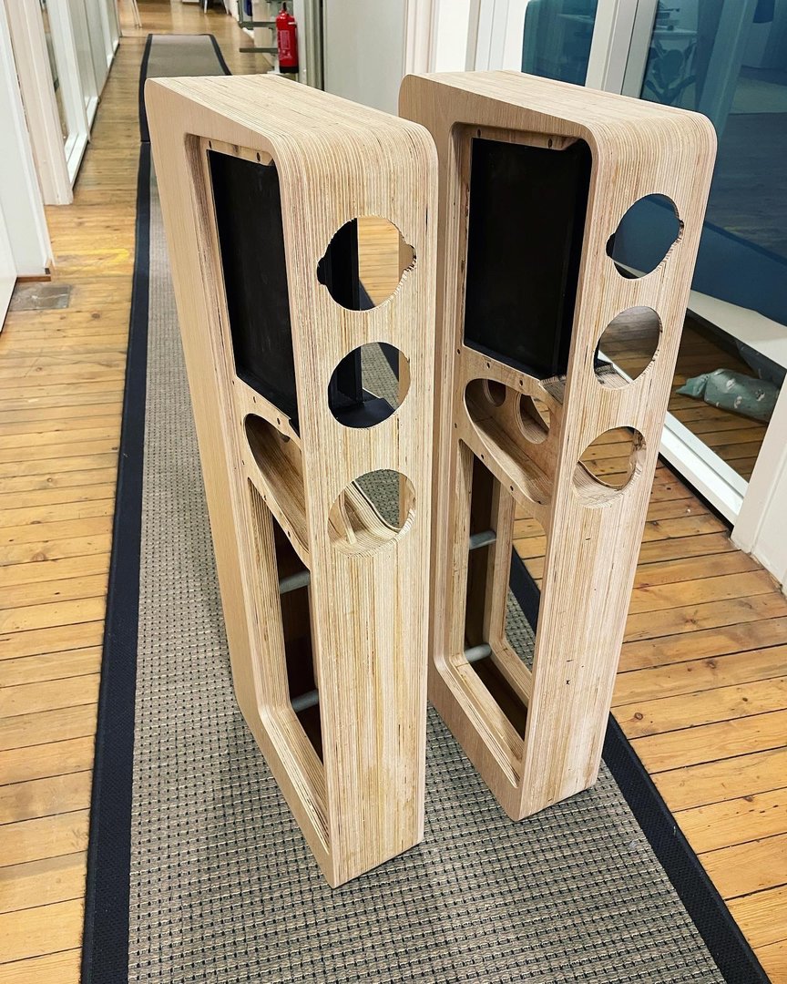

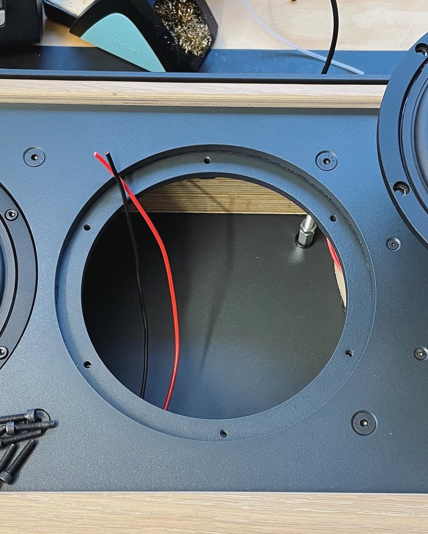

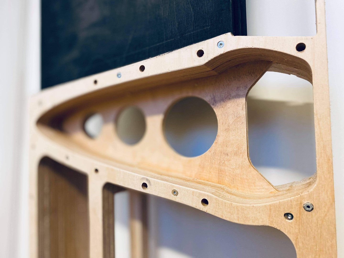

    Takk for det! Høyttalerne er et resultat av «lockdown» perioden vi var i for en stund tilbake. Jeg bestemte meg for å gå all in på denne hobbyen og startet utformingen av det som jeg håpet ville bli en maksimalt bra høyttaler på et minimalt fotavtrykk. Design og byggeprosess har vært en lang reise, jeg ville kanskje prioritert litt annerledes om jeg skulle bygget de på ny i dag. De startet som semi-åpen baffel+ seas DXT diskant for kontrollert direktivitet fra 800Hz og oppover, der tanken var å redusere førsterefleksjoner fra sidevegger. Men for tiden står de konfigurert som rene monopoler, da det ser ut til å fungere best i stua mi. Hver høyttaler har to sidemonterte 7’’ ES-serie Dayton basser i lukket kasse, seas 4,5’’ mellombass, scan-speak 3,5’’ mellomtone og Bliesma 34mm diskant. Bygget først analoge aktive delefilter, men har nå gått over til dsp for å enklere og raskere kunne prøve forskjellige filtre og delefrekvenser. Som de står nå så er jeg enormt fornøyd med lyden, men det er selvfølgelig alltid mer en kan gjør… 💸💸
    Det er ikke helt optimalt.. Men passer på å bruke avtrekk og unngår verstinger som kjøttdeig på stekepanna. Så lenge en tar litt hensyn, så er det ikke et problem.

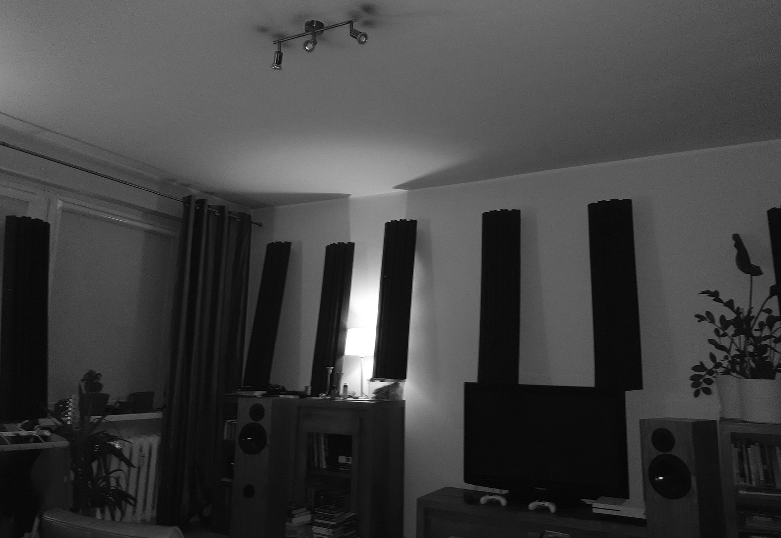

    Og når jeg er hjemme alene og kan avvike fra interiørnormen, bruker jeg dette trikset:
    Absorbenter på frontvegg og et par på sideveggen. Det gir en slags Live End-Dead End-situasjon og forbedrer lytteforholdene (problem med flutterekko) betraktelig. Dette har gitt sånn et løft at det nå kunne vært fristende å teste dyrere kabler 😬 Neste trinn burde vel egentlig å prøve seg på DSP, men jeg vet helt ærlig ikke om jeg gidder ...
    Måtte omrokkere. Toppmatingen på CD-spilleren gjorde den forrige plasseringen akkurat så knotete at det ble irriterende. Forsterkeren blir også forholdsvis varm, så den fikk æren av å havne oppe og i friluft. Alle komponentene ser ut til å trives med den løsningen, sånn temperaturmessig. Kjekt med litt lengde på alt av kabler for fleksibel plassering.

    Fytti grisen!! Sjukt flotte høyttalere! Noe av det vakreste jeg har sett! Det her burde du få satt i produksjon!

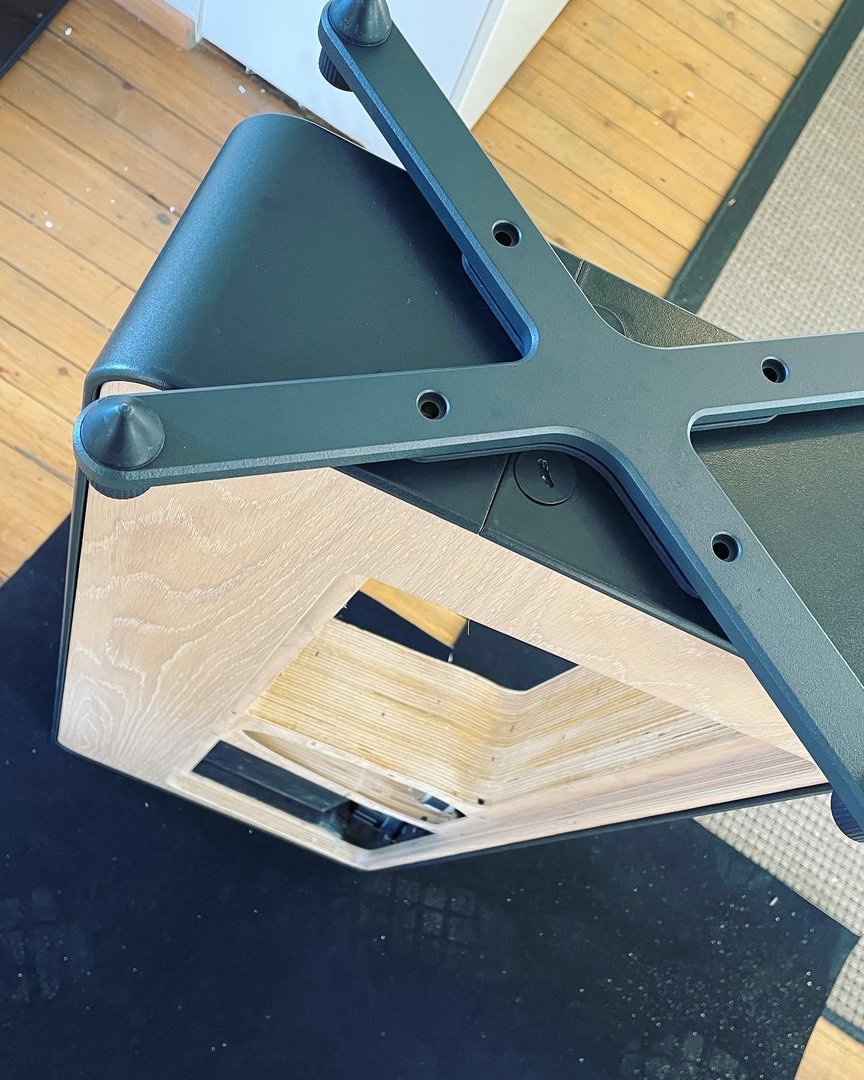

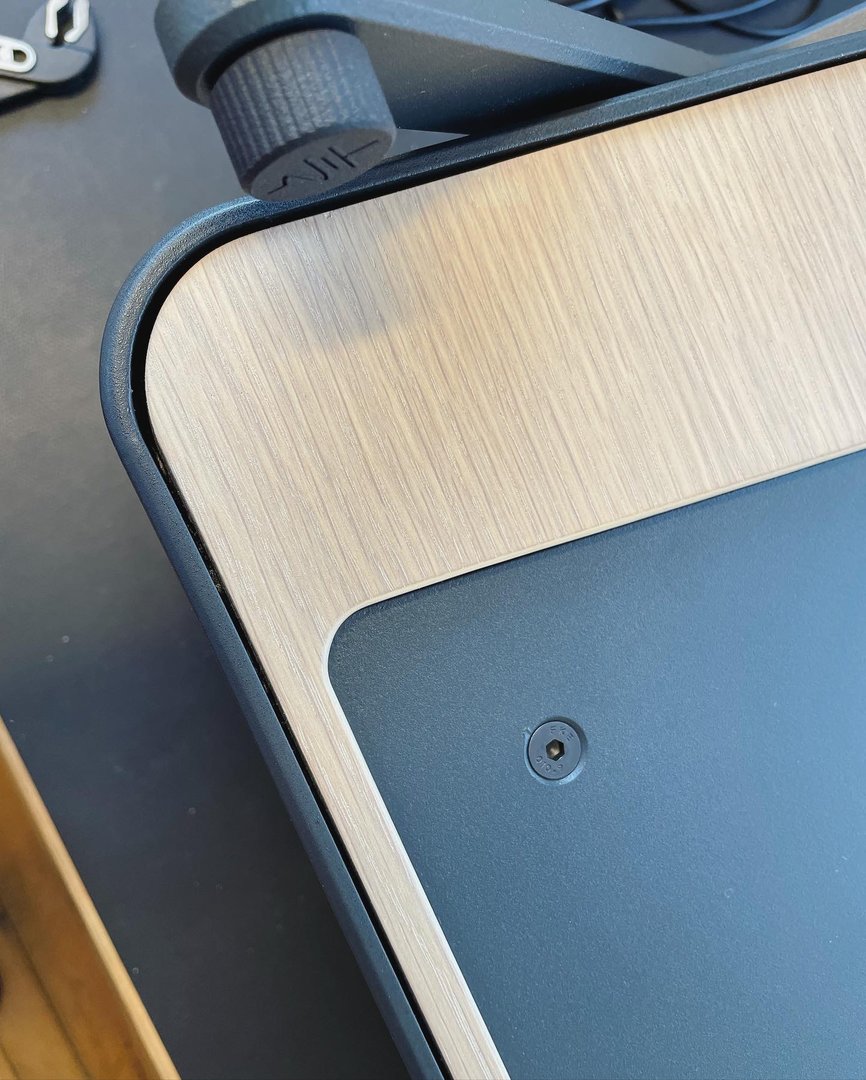

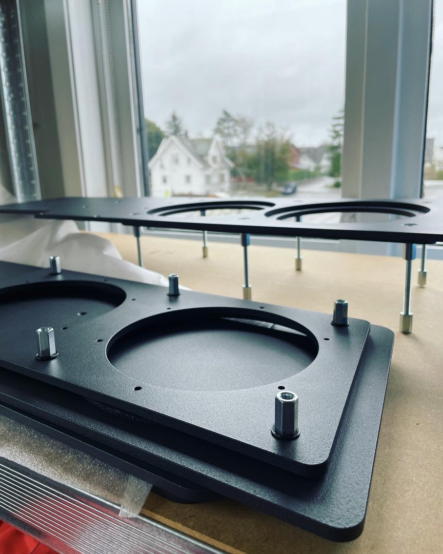

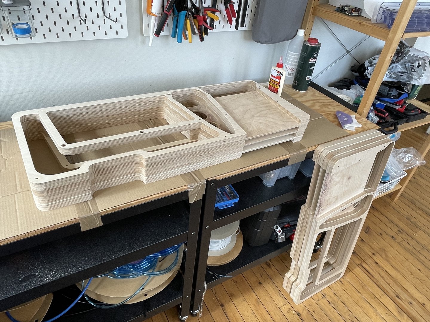

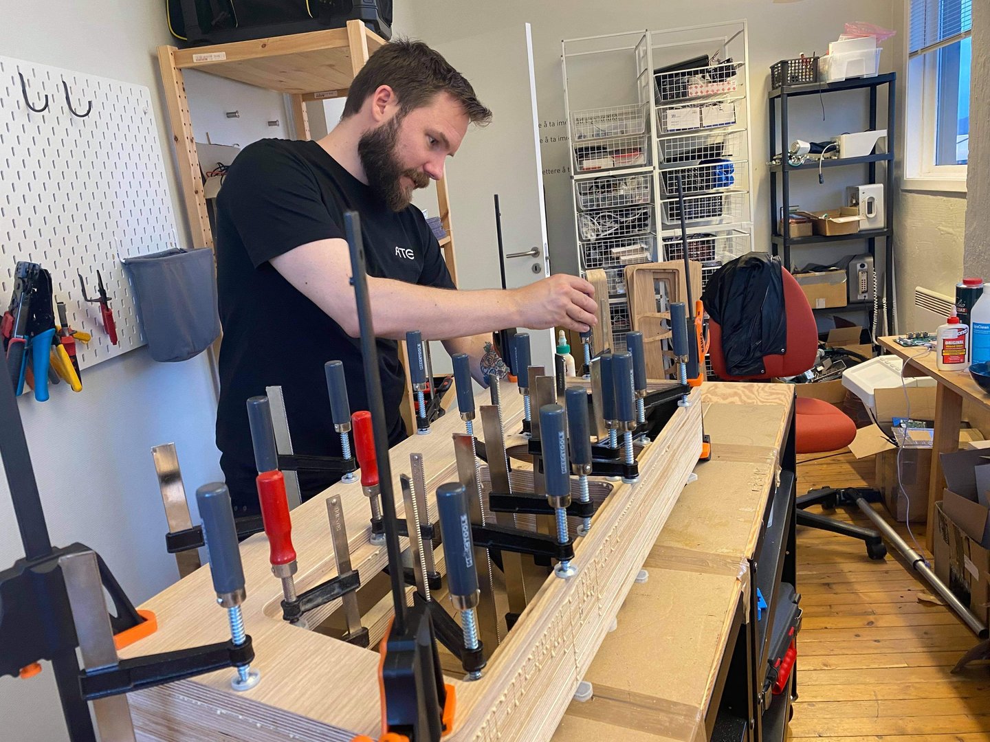

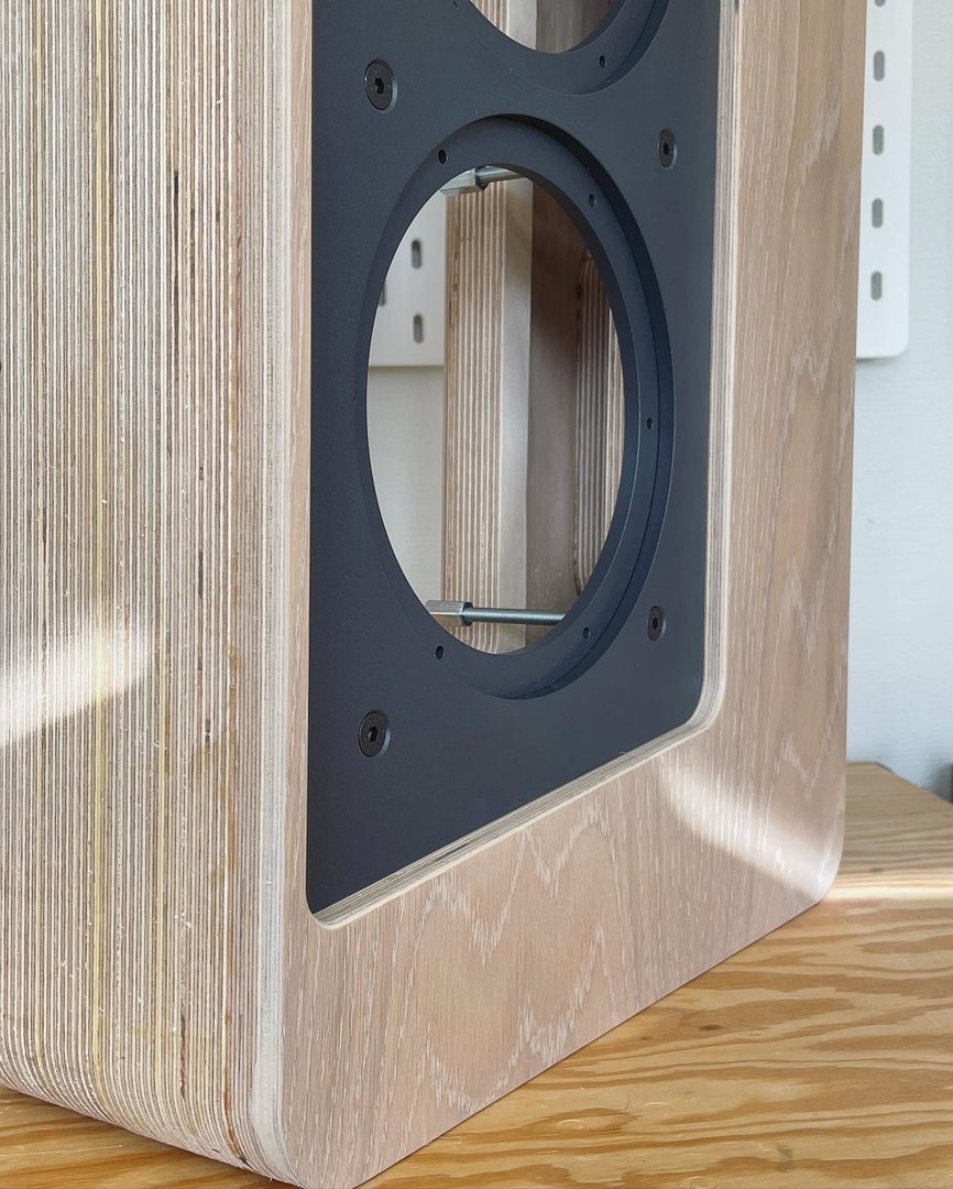

    Takk!! Etter å ha holdt på med disse de siste årene har jeg blitt helt blind på utseendet. Tenker nesten bare på hva som kan forbedres fra et teknisk perspektiv, så det å få så bra respons på designet her inne er ekstremt motiverende!
    Har tenkt tanken, og ingenting ville vært mer gøy enn å kunne livnære seg av denne hobbyen. Men det å skulle lage noe slikt som dette kommersielt med lav-volum produksjon ville nok sendt prisen opp til et område der alt brått blir veldig seriøst..
    Slenger på noen bilder fra byggingen, håper det ikke går som trådkupping 😄

    Avsindig flotte!🤩
