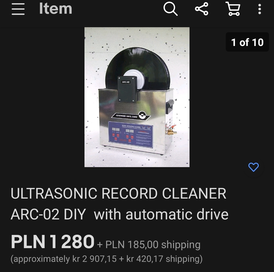

    Ellers går det an å kjøpe en ultralydsvasker på Biltema eller eBay og kjøpe motor og spindel etc. til plavasking fra audiorevita i Polen.

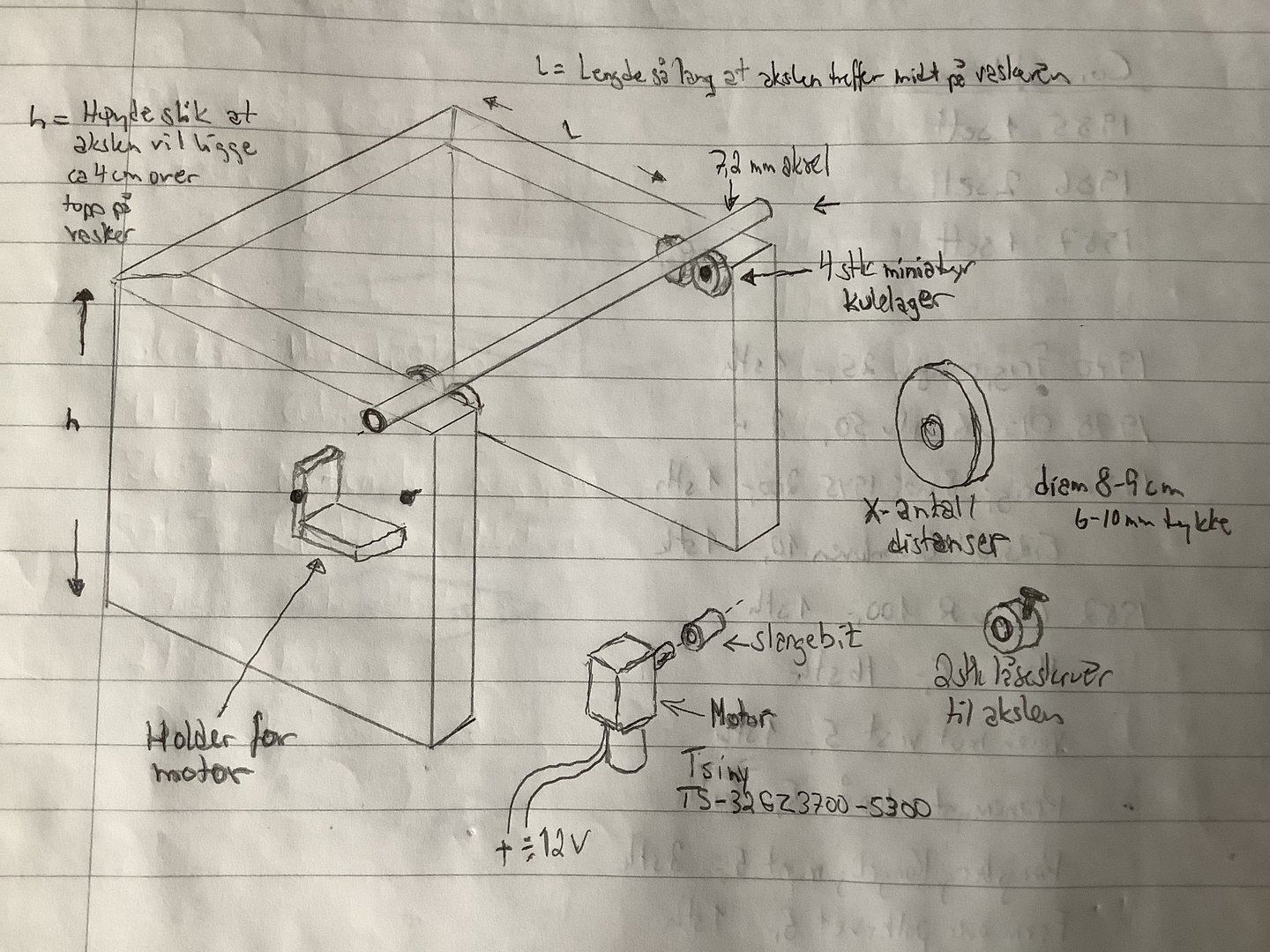

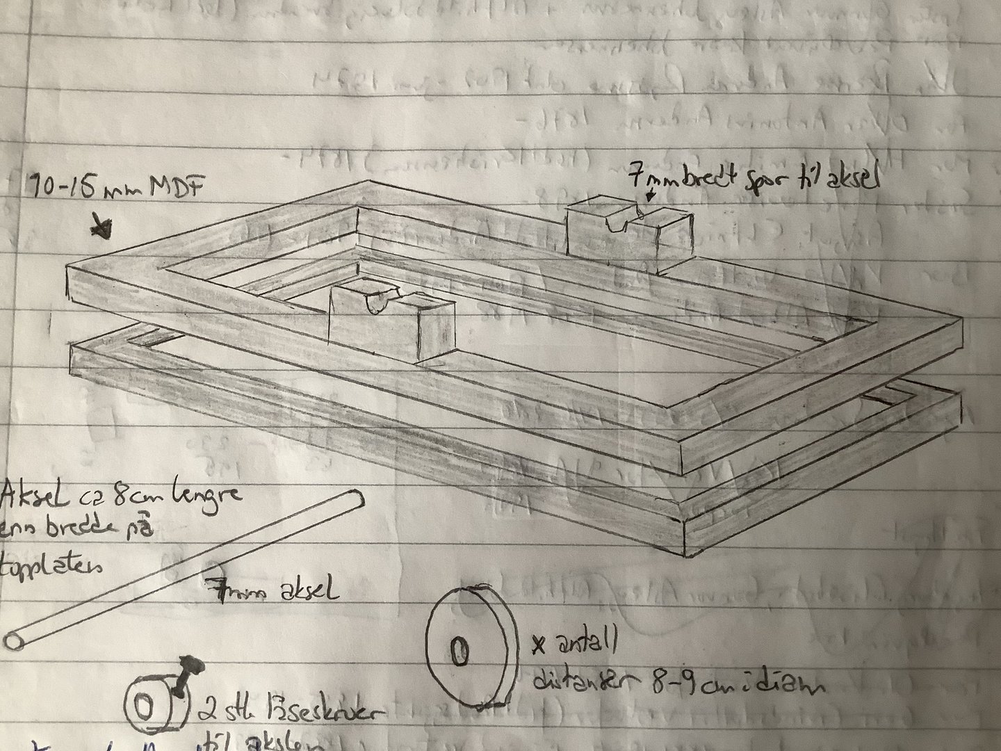

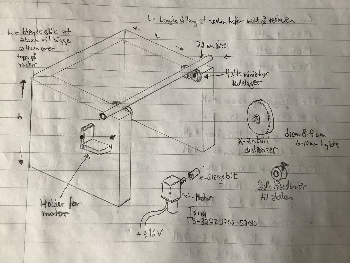

    ^ Med motor som går så sakte er det en bedre løsning å kjøre motoraksel rett på spindel.
    Om din plan er å la rullen gå mot ytterkant av platen, så vil jo platen rotere aaaaalt for sakte;).
    Det vil også være utfordrende å få det til i praksis. Unødig komplisert:cool:.
    Lagde skisse for enkel løsning for lang tid tilbake
    Alternativt - opprinnelig tenkt for manuell sveiving (kan bruke kulelager til akslen her også fremfor bare et spor akslen ligger i) men kan også motoriseres med motor rett mot spindel.

    Kan godt vere du har rett. Tok berre eit veldig grovt overslag om utveksling. Den snekke/Worm-gearinga gir i alle fall ein billig og enkel måte å få lavt turtall i utgangspunktet med tanke på utgangspunktet for tråden, billig ultralydvasker. Trur eg vil prøve med rulle. Tenkte eg kunne justere med diameter på gummirulle og 1 eller 2 rpm . Får prøve meg litt fram. Om det blir meir eller mindre komlisert er sikkert avhengig av den konkrete utforminga. Om det blir passeleg utveksling på det du skisserer, er det i all fall ein grei veg å gå for eit enkelt DIY-opplegg. Har ikkje landa mot akslinglagring. Dei du skisserer er aktuelle alternativ. Litt avhengig av materialvalg og friksjon. Må ikkje bli meir komplisert en nødvendig. Ser at Biltema ikkje lenger har den manuelle gjæringssaga som ein tipsa om med stag på 7,2 mm. Skal sjå om den Jula har kan ha same stag. Elles går vel 7 mm også.

    Ja, 7mm går bra. Det er spacerne som vil lage friksjonen mot platene og spindlen uansett.
    Men om du skal bruke rulleløsningen kan det by på problemer

    Har sett litt meir på det. Med rulle på 3,5-4 cm diameter på motoren med 2 rpm vil det bli +/- 4 min pr omdr. Kunne sikkert gått det, men du har nok rett i at det er enklare med drift på aksling. Med dei motorane eg har bestilt må eg gire ned. Om eg monterer rulle på 2,5 cm diam på motoren som har 1 rpm og lar rullen ligge mot eit hjul på 10 cm diam festa på akslingen, vil eg få 4 min pr omdr. Blir nok enklaste opplegg det. Om hjulet på 10 cm kviler på rullen på 2,5 og på denne
    i passeleg avstand unna, så vil eg samtidig ha kontroll på sideveis bev.. Då blir akslingen lett å handtere for å stable i plater, tørke mm. Såg at Kuzma hadde eit greitt konsept for det.
    ptb
    27.11.2008
    14.644
    17.688
    Du skriver at motorene har hhv 1 rpm og 2 rpm. Rett på aksel blir det da 1 hhv 2 rotasjoner pr minutt. Mao burde de geares opp og ikke ned.
