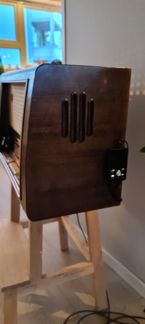

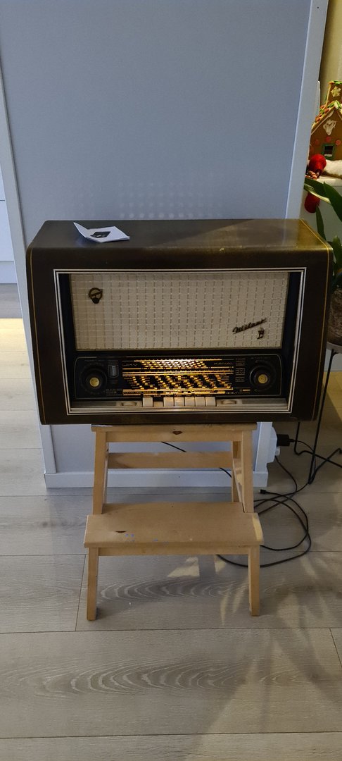

Da var 65 åringen tilbake fra service, og den låter fantastisk! Den har også fått montert blåtann og DAB+, så nå er denne klar for mange nye år på hytta (y) :D
