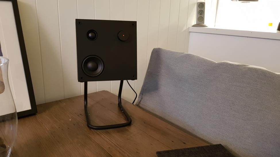

    Til tross for at musikk låter best på anlegget i kjelleren har jeg mye glede av å dra bærbare høyttalere med meg rundt i huset, på ferier etc. Det er nok flere av dere som også har glede av disse løsningene som et supplement til hovedanlegget. Vil derfor tipse dere om mitt siste "funn".
    Jeg følger Clavinjunkie på youtube. Han tester stort og smått av bluetooth høyttalere på markedet. Ganske greie tester som ofte har frekvensmålinger og lydsammenligninger med biaurale mikrofoner. Han hadde et par videoer om den nye bærbare høyttaleren som Ikea nå selger. Disse er utviklet for Ikea av Teenage engeneering som kanskje noen av dere har hørt om. Testeren likte disse høyttalerne svært godt til prisen. Høyttaleren koster 595,- Batteri koster 200,- Stativ koster 99,-

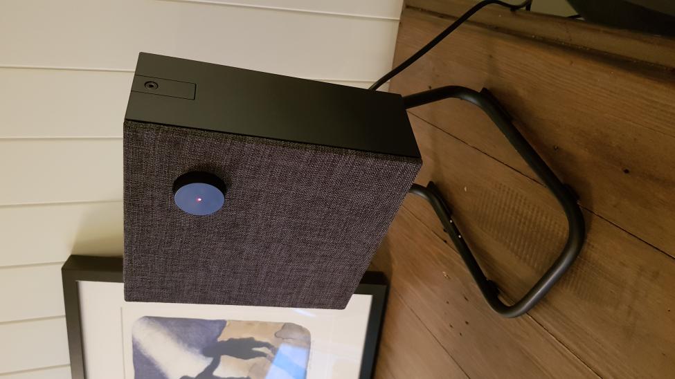

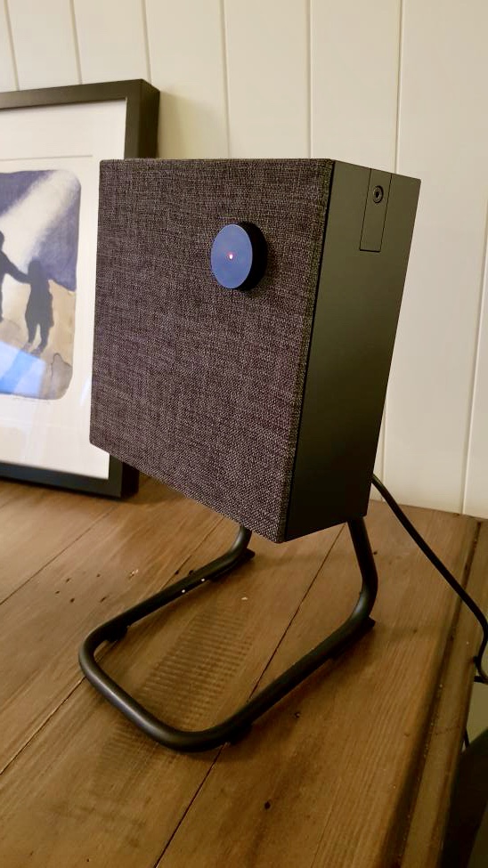

    Jeg endte opp med å kjøpe med hjem et par Eneby 20. Hørte på både modell 20 og 30 i butikken. De låt ok der, men de var plassert direkte på underlaget og hadde frontstoffet på. Jeg kjøpte med tilpasset batteripakke og stativ til mine modell 20. Høyttaleren er laget i kunststoff. Bruker en 1" domediskant og en 3,5" bass/mellomtone. Bassen blir drevet av en forsterker på 15w. Diskanten drives av en forsterker på 5w.
    Jeg har nå testet disse høyttalerne i mangfoldige situasjoner og akustiske miljøer. På stativ og uten fronstoff kan disse høyttalerne låte forbløffende bra. Til prisen er det latterlig bra. Om man holder volumet under kontroll gir de en bass og mellomtone som jeg knapt har hørt fra en liten bluetooth høyttaler før. Diskanten er også fin, om enn litt markert på 10KHz. Best lyd får jeg når jeg plasserer den på stuebordet med meg selv sittende i sofaen tett på bakvegg. Lytteavstand 1-1,5 meter. De låter ikke bra hvor som helst, man må eksperimentere litt. De må også lyttes på direkte på frontaksen, så i mange tilfeller må de tiltes opp litt. Det nevnte stativet fungerer fint til dette formålet. Den løfter også høyttaleren bort fra omkringliggende flater.
    Mange bærbare blutooth høyttalere har vært innom her de siste par årene. Bose, Denon, Marshall og B&O.
    Denne lille saken fra Ikea er helt konkurransedyktig mot disse, og det til en pris som er betydelig lavere.

    Ja. Man kan også ane at en ordinær toveis konstruksjon med ordinære elementer i relativt stor kasse/bred baffel kan ha noe for seg i konkurranse med alle de andre "oppfinnsomme" kreasjonene. Dette er åpenbart laget av noen som forstår seg på å designe lyd. De måler ganske frekvenslinjært fra 70 Hz og opp til høregrensen. Jeg får litt følelsen av vanlig hifi, bare litt nedskalert. Jeg elsker forøvrig designet. Har noe retro over seg.

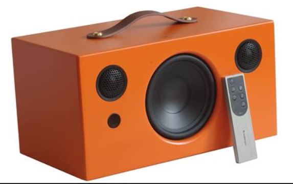

    Ikke IKEA, og en litt annen prisklasse i sin tid, men jeg har denne hengende i stroppen (bokstavelig talt) på kjøkkenet under et overskap - AudioPro T10.
    Der skal den få henge så lenge den bare gidder å virke.
    Oransje og gild, med en sokk stappa inn i bassporten på baksiden, spiller den psykt bra. Og, om du vil, hØyt! :cool:

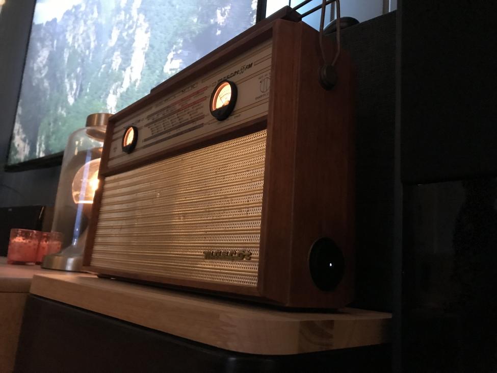

    For min del har Eneby vært perfekte donorbokser til div prosjekter. Her er en 64 modell Mascot 55 ombygd med ny innmat. Ikea Eneby 20 med batteriboks og et sett fungerende VU meter som finish - eneste som avslører er nok Eneby bryteren på siden 😊

    Er ikke det AudioPro som lager disse for Ikea?
