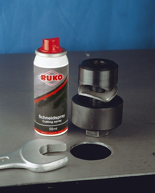

Et stanseverktøy er absolutt å foretrekke på stålplater, avhengig av tykkelse selvsagt. Jeg bruker olje på alu, men stansing av stålplater ? Ser ikke halt at det skal ha så stor effekt..
frode n
19.07.2010
268
363
Siden du har tilgang til begge sider av platen så er hullstanser det enkleste synes jeg. Lik null søl også.
Vis vedlegget 575530
Ja disse er fine. Hvor er det man kjøper dem? Jeg trenger 22mm til den XLR kontakten jeg tenker å bruke.
De er fine, men husk og skru fra innersiden, eller den siden som ikke er synlig da den siden av hullpunch som ligger an riper godt opp når du skrur.
En annen erfaring jeg har gjort er at hvis man tar hull i tynne flate plater, kan de bøye seg litt hvis man bruker en skralle / fastnøkkel eller lignende som gir moment kun på en side når du skrur. Fant ut at hvis jeg brukte skruverktøy jeg kunne sentrere og gi like mye kraft med begge hender, gikk det fint ( som en T-nøkkel )
Skjærende verktøy i alu er det sprit. Stanse er det ok med olje.
Fra hjerte til en verktøymaker:=)
