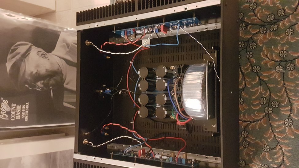

Jeg har en DIY Aleph J som jeg plages med brum i.
Har prøvd diverse tiltak, men kommer ikke i mål. Er det noen her som har erfaring med å bygge disse og har løst brum problemer i dem?

du bør nok poste bilder av innvendig layout og kabelføring...det er ikke kabelrelatert elns?

Jeg ville hardtvinnet alle ac og dc kabler helt fra nett brønn og gjennom hele forsterkeren

Alle kabler som må krysse hverandre, helst på tvers...dvs 90 grader.

Legg signal kabelen fra rca inn til kort opp og ut mot sideveggen vekk fra psu evt erstatt med skjermet mikrofon kabel e l.
Den ligger parallellt og klin på dc fra power, som ikke engang er forsøkt tvinnet
Ikke alltid ryddig er best

Jeg har nå tvinnet alt som er mulig å tvinne gjennom hele strømforsyningen. Mulig den ble noe tystere, men ikke i mål enda :)

Klarer ikke se noe felles jordpunkt (stjerne) mot chassis ut fra bildene.
Ligger en fra psu på bakveggen ved siden av signal inn.....
Det er ikke stjernejord, bare jording av chassis.
Når jeg kjøpte den (brukt) så var både minus signal inn og minus til høytalerne koblet til samme punktet bak i platen. Dvs det var bare + signal og + høytalerutgang som var ført til de kortene på siden. Er det det du mener med stjernejord? Jeg gjorde dette om og mener den ble mere syøysvak når jeg førte både +/- sammen. Fikk da også tvinnet lederne.

Den ble nok laget slik tror jeg. Var spilt maks noen timer når jeg kjøpte den. Stått lenge. Er det trygt å kortslutte innegangen? Hva oppnår jeg med det?

Ja, men er i dialog med han jeg kjøpte den av. Spiller utrolig bra så ønsker å finne ut av det. Støyen er ikke værre en at den fint kan brukes på mine 93db høyttalere, men jeg har også en annen First watt konstruksjon som er klin tyst.

Har prøvd å kortslutte inngangene nå, og da er den klin tyst fra høyttalerne. Kun litt mekanisk bruk fra trafoen i forsterkeren.
Da må du lete etter brum et annet sted enn i din Aleph.
Kabler eller jordsløyfer utenom forsterkeren.

Min aleph ble ikke stille før jeg gikk for to trafoer og to psu kort.
Da ble den rimelig tyst på 108db horn.

Gan sier den er stille uten tilkoblet signal og kortsluttet inngang.
Da er den stille.
Problemet er et annet sted.

Ja her har du fått deg ei god nøtt :)
Men det meste fikses, tar litt tid.
Den kabelen som er skrudd i bakplata atmed RCA inng til venstre i bilde, er det jording. I såfall ville eg flyttet den ned i bunn på kabinettet.
Så lagt 0-punktet for PSU'n også til jordingspungtet. For så å forsøkt med å legge minus for utgang (høytalerutgang) også til jordingspungtet på bunnplata, da blir det sternejording.
Ledninger på innganger er ikkje alltid nok å berre tvinne, i mange tilfeller bør ein ha skjerm på den, og der er det to måter å skjerme på, såkalt signalskjerm og støyskjerm. Med det første er det f.eks microfonkabel med leder og skjerm der skjermen er minus (jord) og lederen er signal. For støyslkjerm bruker en toleder med skjerm, der lederene normalt er tvinnet og skjermen da ligger rundt, fås ferdig. Lederne brukes da for signal og jord på inngangsignalet og skjerm jordes kun i den eine enden.
Men begynn med det enkle først, det du har, og gjør kun ein ting om gangen. slike feil du sliter med no er irriterende, men normalt løysbare. Stå på, du fikser det :cool:

Er der fælles ensretning for de 2 kanaler?

Har jeg også oplevet. Når det er klasse A er kabelføring og ensretning meget vanskeligere. Enten helt seperat eller også samlet og strix stjernestel. Men jeg har da lavet en Aleph 3 med fælles trafo hvor det gik fint. Sikkert fordi bias ikke var særligt høj.
