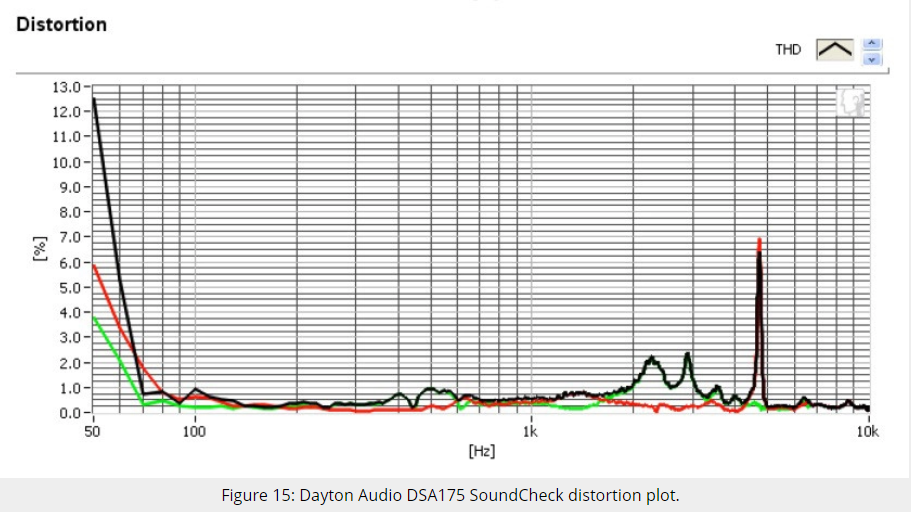

    F.eks denne 6.5 tommeren til bare 50 USD som kom godt ut av testen til Vance Dickason.
    Eller denne som hasr utrolig lav forvrengning til å være en så billig driver. 50USD

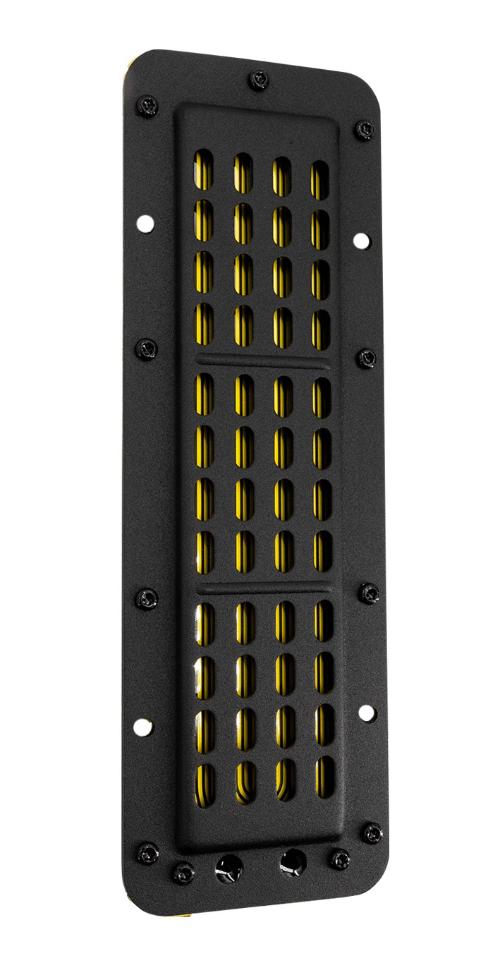

    Har sett endel på de selv, denne også:
    De går jo ganske høyt opp i frekvens også de to du linket til og den sb-a driveren, så de burde jo holde for en 2-veis konstruksjon. Uten å beame for mye?
    Kombiner med noe slikt, så bør man ha nok å justere på etter smak på delefilter selv med 2-veis:
