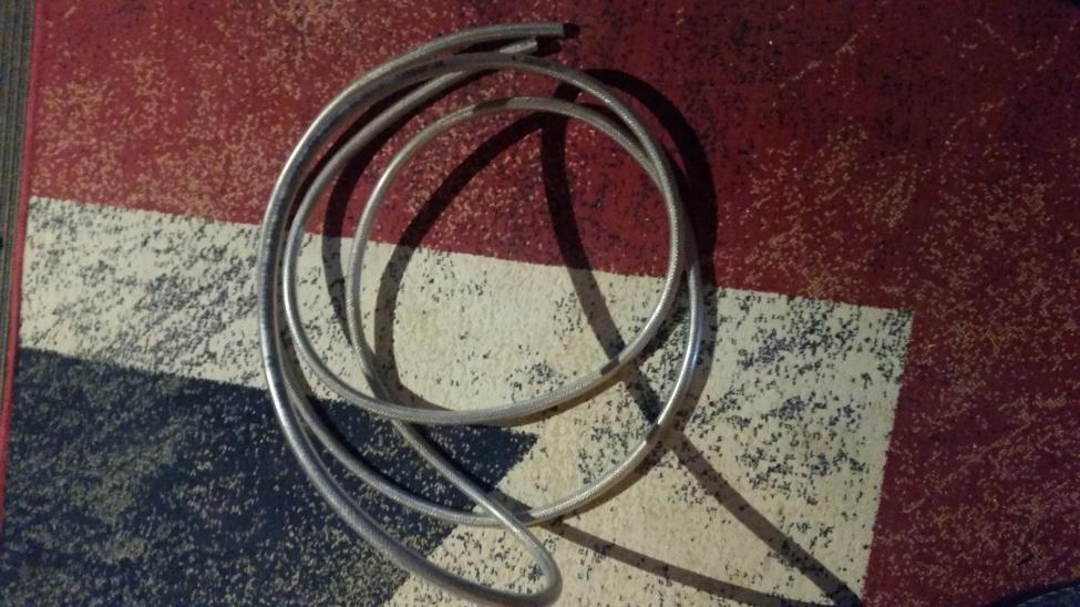

Denne er STIV
Bruk Ölflex kabel. Greier kattene å gnage igjennom de må du legge ut et bilde av dyrene for da har han Bever eller Grevling utkledd som katt.
Vis vedlegget 411111
Hvor skaffer jeg den? Den såg kraftig nok ut
K-rør er stive.
Ølflex kommer i ulike tykkelser.
Dette bilde tok jeg nå og en STIV kabel vil man ikke kunne kveile slik og legge den fra seg uten at den retter seg ut.
