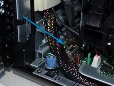

Ikke bare alternativ, det er vel den anbefalte måten.
Microserver har en vertikal USB port på hovedkortet hvor den er lett å komme til bak døren.
