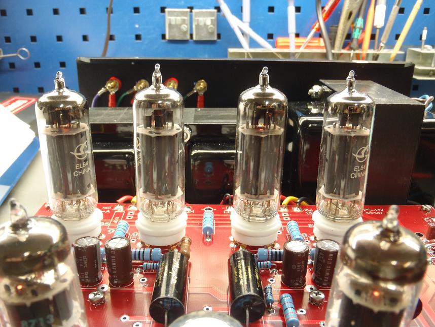

    og slik ser opplegget mitt ut pr.nå
    skal selvfølgelig få ryddet i kablingen
    ;D
    kanskje jeg blir "foreløpig" ferdig i morgen, slik at vi får tatt en test. ???

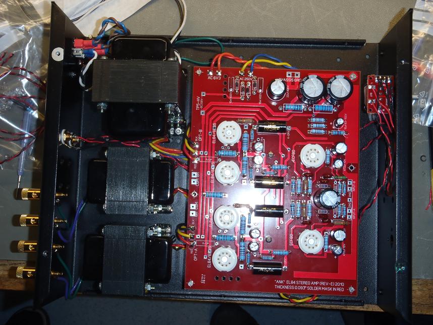

    atter en dag er slutt
    har fått loddet de fleste ledningene på plass.
    mangler nå bare å få loddet ledningene fra volumkontrolle til kortet, samt feedback-ledningene fra kortet til utgangene.
    kortet står på "stylter" foreløpig, men det ordner jeg etter prøvekjøring, som forhåpentligvis skjer i morgen.
    det er mange som er spente på resultatet, imkludert meg.

    Kanskje rotere trafo lengst til venstre sett forfra slik at alle blir 90 grader på hverandre for å redusere innbyrdes påvirkning?
    Rhesus
    23.11.2006
    2.466
    TBM Lillehammer skrev:
    Bra jobba gutter!! :)
    Best å holde utgangstrafoene vinkelrett på powertrafoen, slik de er nå, tror jeg.

    da er jeg kommet så langt med forsterkeren, at jeg kunne sette på spenning
    spennende øyeblikk, men der ser ut til at det gikk bra.
    foretok anbefalte målinger, og alle verdier lå innenfor det som var oppsatt.

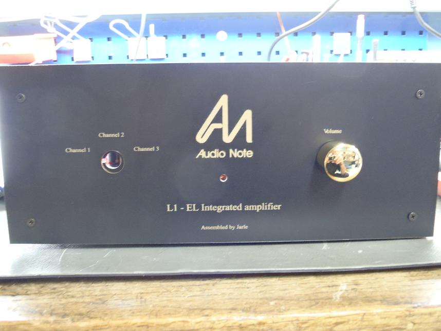

    Her ute har jeg også tilgang til lasergraveringsmaskin, og siden vi har fått en frontplate beregnet for bare volumkontroll, så laget jeg ny plate selv,
    Dette er bare en prøve, måtte bare få hullene til å passe,
    Så jeg kommer til å lage en som vil se bedre ut.
    har brukt matt sort / Gull, noe som faktisk blir bra tror jeg.
    Den originale tar jeg selvsagt vare på.
    så må jeg få testet det opp med spiller og høytalere, men de står inne hos Atle, og han er på jobb, og selvfølgelig hadde han kunder ???, men leser han tråden, så blir nok de kastet ut. ;D

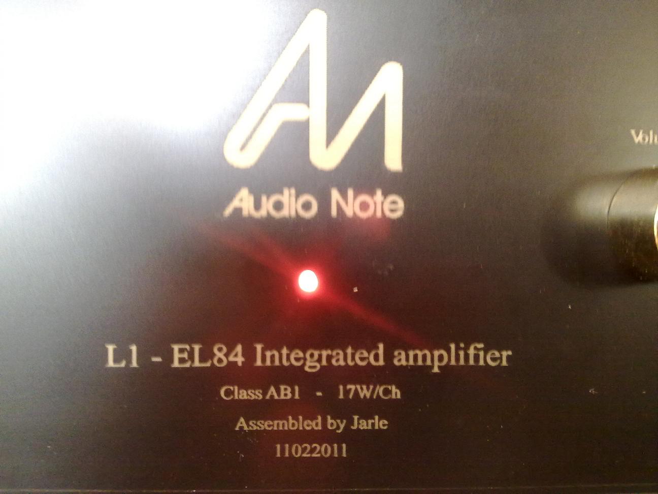

    ferdigstillingsdato skal graveres inn på frontplaten, fikk ett tips
    sjekk den datoen: 11022011
    8)

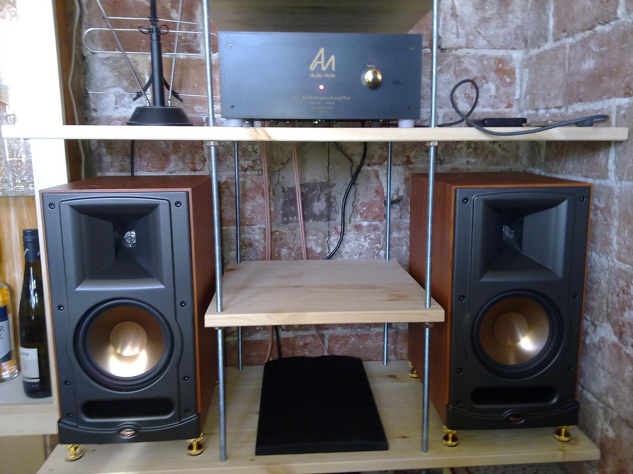

    James: Får håpe vi kan ta en lyttekveld hos meg med denne AN forsterkeren når den er litt innspilt.
    Følsomheten på mine høyttalere er jo 91dB så det skulle jo la seg gjøre. Og som du vet, jeg liker jo ikke disse lydtrykkene som passerer alt for mye over 100 dB.
    Blir spennende om AN spiller godt i lag med denne Klipch. Han var heldig som fikk 25% avslag nå.
    Hvilken følsomhet har denne Klipchen? Kanskje eier av dem vil gi en tilbakemelding her om dette spilte bra i lag?
    Lykke til der ute på plattformen.

    Hei Gunnar!
    Skulle ikke være noe problemer å drive høytalerene dine med denne. Så det blir kjekt å teste. Først mellomtone test på Quad. Så oppløsning og diskant på Audiovectors eminente bånddiskant.
    Klipchene har en følsomhet på 96 dB. Vi får nok et svar på hvordan det blir når Jarle er kommet vel hjem og fått skikk på den rennende nesen sin ;D

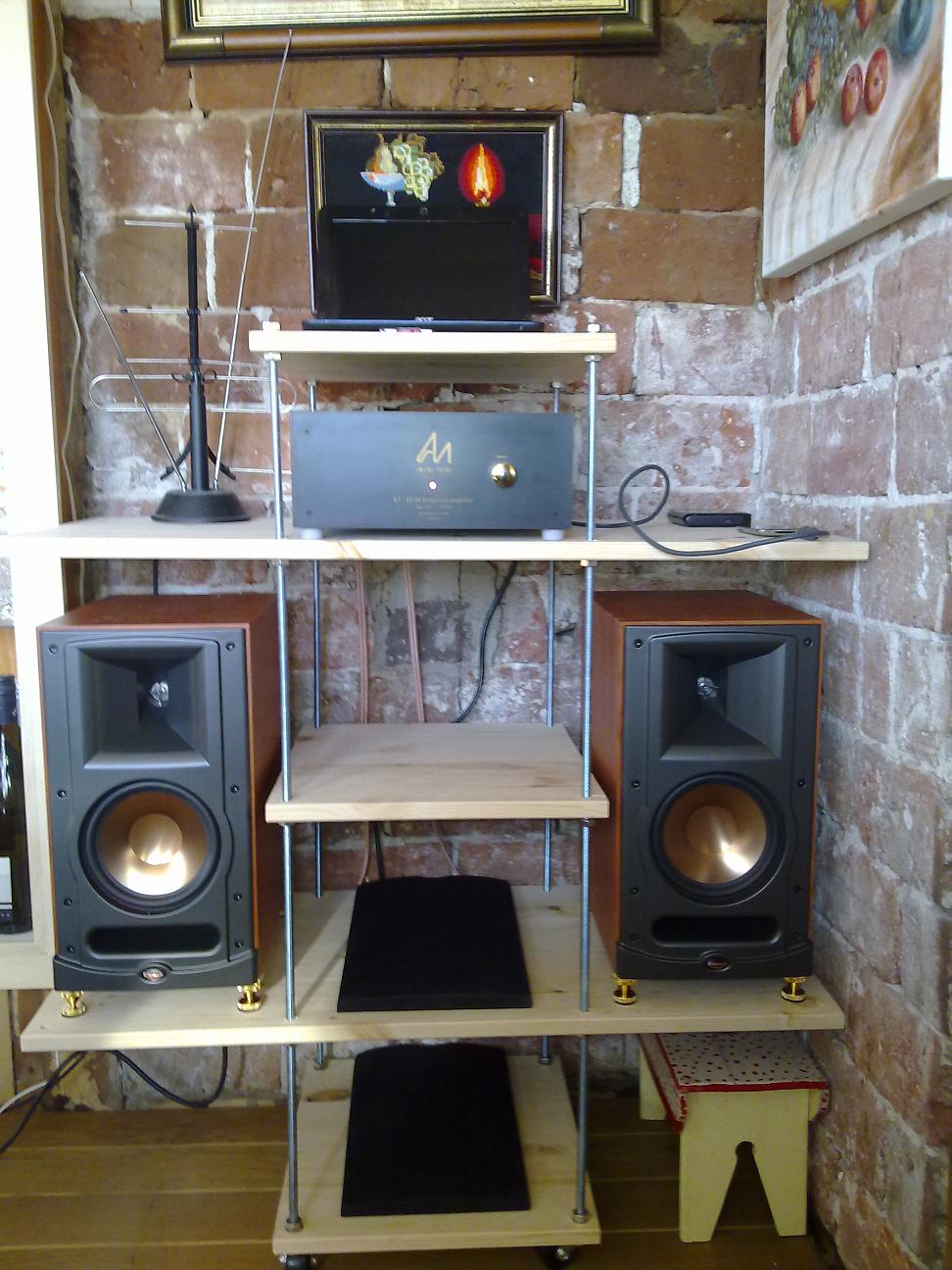

    da er forsterkeren prøvekjørt her hjemme,
    Meatloaf og Suzi Quatro på full guffe i går kveld via ipod,en og spotify
    kjøpte meg en docking, men den tok kveld, brukte da bare rca-øretelefonutgangen.
    (må bare få meg en DAC- les søndags VG)
    virkelig flott lyd.
    skal mekke sammen ettt rack idag, slik at jeg får satt det opp skikkelig.
    bilder kommer ;D

    Stilig frontplate på den forsterkeren! Siden du bruker norsk datoformat, burde det vel stå: “Ferdigstilt av Jarle 11022011”.
    jarlhusb skrev:
    ferdigstillingsdato skal graveres inn på frontplaten, fikk ett tips ... 11022011
