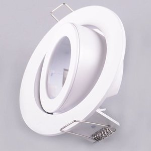

Sett en kniv/gaffel/skrutrekker mellom flensen på spoten og taket, så kan du bende den ned så du får tak til å dra den rett ned...
Når du ser fjærene, så ser du også hvordan du evt kan sette den tilbake igjen...
Her ser du fjærene... er nesten garantert noe lignende på dine..

Du skal ha ut hele ramma som pæra sitter i... med mindre du har noen for meg relativt ukjente spoter ( som selvsagt er fullt mulig)

Er det ikke en metallflens/hylster eller noe rundt pæra og glassdekslet - og en metallkant som ligger an mot takplata???
Jeg regner med at det er brukt spotkasser... disse er nok montert fra oversida... kommer du til ovenfra loft e.l.??
