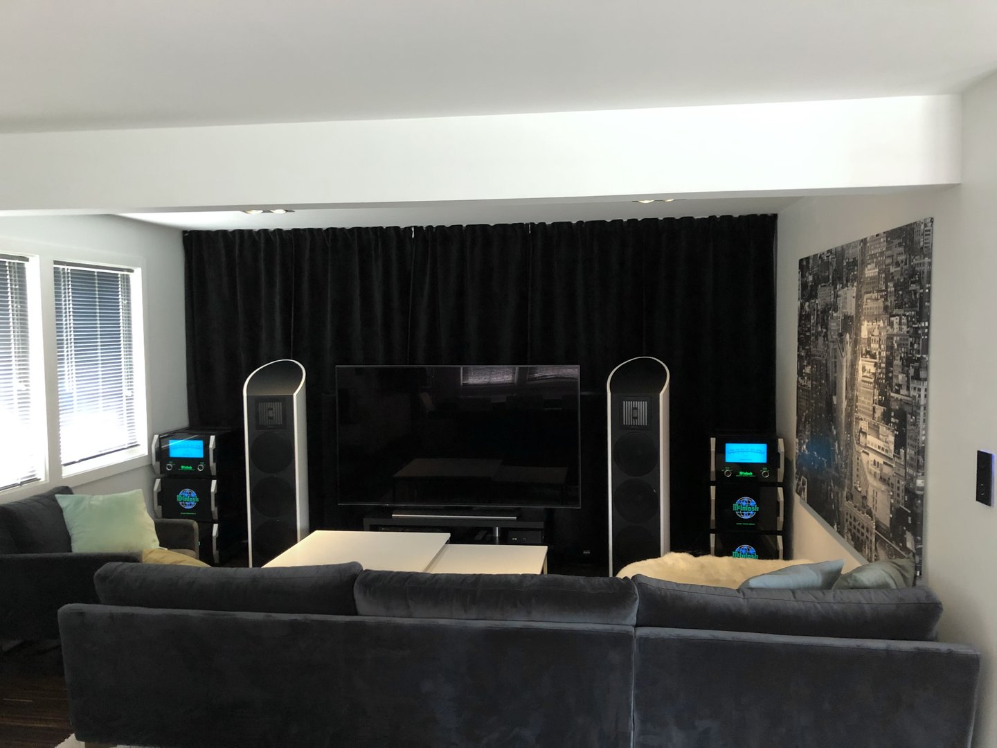

Hehe, nei nå klarer han ikke å tukte dem. Han slet når han brukte 5 tommere i mellomtonen. Og så spiller han nok endel høyere enn de fleste😅
ps. dette er hjemmebygget til min kompis

Her er rommet mitt, subbene er litt usynlige men står baki der.
