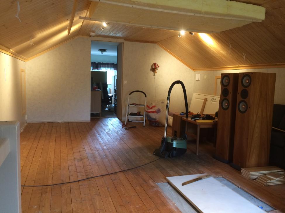

    Går ikke akkurat i overlydsfart her, men noe framskritt er det. Snart tømt rommet og klar for målinger. Tenker tette himlinga midlertidig først.
    Naborommet er stuffet til randen. Utrolig hvor mye dritt man samler på i tillegg til stereoutstyr. Benken må jeg ned trappa med. Skal pelle opp parketten og gjøre noe avretting på de verste plassene. Huset er ikke akkurat nybygd, så gulvet er også deretter. Har sjekka litt for å få tak på samme parkett for kompletterimg, men den er utgått og sammenføyningene er ikke lik på parkett som er bortimot lik i farge og stav. Kanskje det hadde vært en ide med en "øy" av litt tykk/tungt vegg til veggteppe? Da holder det med litt omlegging av parketten iallfall, og det bidrar kanskje positivt til demping av refleksjoner.
    Blir nok en god stund før man blir ferdig. I sommer gidder jeg ikke. Stikker heller til Thailand;)

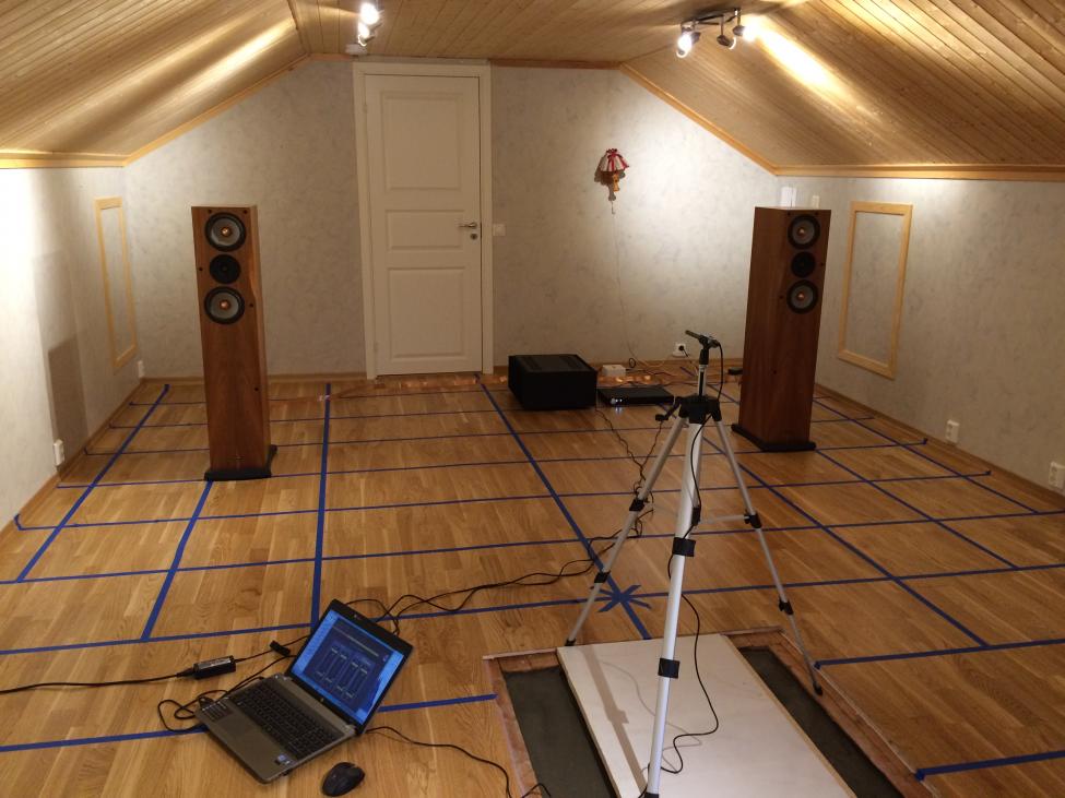

    Forestilte meg en passelig sweetspot på øyemål i tomt rom. Målte etterpå og det var nesten på centimeteren 38% fra bakvegg;)
    Skal starte målinger i ettermiddag, så får vi se hvor man havner. Legger også målingene ut i Rew-tråden. Gjorde en liten testmåling i natt. Så ikke pent ut. Hørtes ikke pent ut heller:)

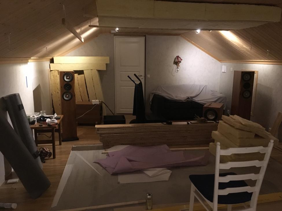

    Har fått tatt en hel skog med målinger i dag. Har foreløpig bare målt fra 20-500hz. Får prøve studere og sortere litt hva jeg tror er det beste området, og legge det ut. Innbiller meg i alle fall at det er et område som stikker seg bedre ut.
    Har i alle fall prøvd å gå ganske systematisk til verks med nummererte skisser for hver måling.

    Regner egentlig med at jeg må til med en del demping. Har sett litt på hvordan Retep har løst det, så det blir kanskje noe i samme leia. En annen mulighet er å prøve en løsning som blir brukt i ganske mange flerbrukshaller rundt om i landet. Isolasjon, veiduk og spaltepanel. Det er jo en billig løsning hvor man kanskje kan kombinere demping og diffusor. Uansett er hele rommet dedikert lyd. Har 2 fulle etasjer til jeg bor å lagrer skrot i;)

    Bruk RTA funksjonen i REW og mål en høyttaler fra 30-1000hz. Der det måler jevnest er det jeg ville brukt til finjustering. Hos meg så spiller de høyttalerene jeg har hatt best enten klin inntil sidevegg. Eller mee ca 90cm diskant til sidevegg.
    Buen jeg har anbefaler jeg å kopiere. Ser ikke veldig ille ut. Men er heller ikke direkte pent. Jeg har gjort det på den billigste måten. Kan gjøres finere om man bruker litt penger. Stoff med pent trykk.
    Takk for tips.
    Ja jeg likte den buen din. Trenger heller ikke koste så mye for å få den pen. Den du har ser fin nok ut

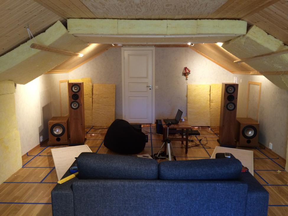

    Litt som skjer her kveld og nattestid:) Fått klint opp noe isolasjon i førsterefleksjon og ingen tvil om at det gjør underverker. Reteps bue blir helt klart kopiert.
    Må kjøpe litt mere isolasjon og få testet litt mere. Dro bassene opp trappa igjen og får flytte litt rundt rundt på dem ikveld
    Skal øve meg litt mere på rew og dsp en ukes tid før alt blir plukket ned igjen. Da skal rommet få en makeover. Er nå iallefall 100% overbevist på at dette kommer til å bli bra;).
    Har lyst til å bruke Euforia som ht, men supplere med stackede basser/basstårn og subber. Tips og ideer på både løsninger og elementvalg settes stor pris på. Takker alle som har bidratt så langt. Kommer nok mere mas herfra fremover:)

    Buen funker supert. Er foreløpig bare 15 tykk og 120 bred. Må skaffe litt mere isolasjon og vil prøve med bortimot 180 bredde.
    Har tenkt litt på å prøve å integrere den i vegg og himling for å bevare mest mulig av bredde og høyde i rommet. Greit å ta i litt på bredden da iallfall, og da går det greit å legge til hard overflate etterpå om det blir overkill. Det blir noen utfordringer ifht fuktsperre, men det er løsbart. Gulvet må avrettes noe. Vil ikke ha parkett nok av den jeg har til komplett gulv, men velger en øy med vegg til veggteppe midt i rommet.

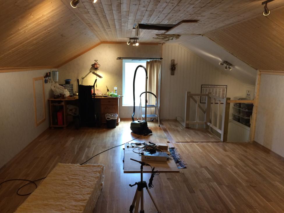

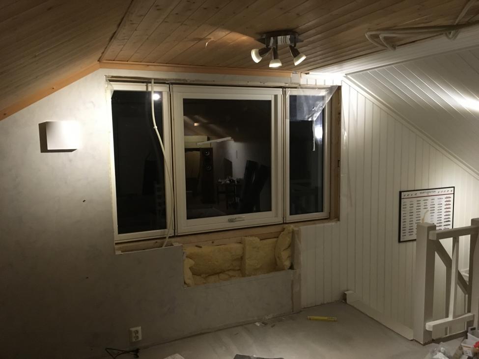

    Ja og nei;). Har vært altfor opptatt med Thailandsreise, skifte av bordkledning+etterisolering av yttervegger siste mnd, skiftet noen vinduer og dører++. Men nå er det begynt å surre litt rundt loftet igjen. Venter på noen nye vinduer som forhåpentligvis vil gi litt mer lys. På sikt vil det også bli montert et takvindu eller to, men vil først ha kontroll på akustikken. Vil helst ikke drite meg ut med å måtte montere svære dempeplater foran takvindu. Ellers så er gulvet ferdig avrettet, mesteparten av parkett på plass og en øy av teppeflis ligger klar for montering.
    Ellers så er det noe dritt å jobbe 12/9 rotasjon, når man er avhengig av været for å få gjort det man skal utvendig på huset. Heldigvis snart i mål, så i nesteuka (friuka) blir det vel litt forsiktig oppstart på loftet igjen. Kveldene i arbeidsperiodene blir brukt til grubling av hvilken bassløsning jeg skal gå for. Så totalt stillstand har det ikke vært.
    Må vel også nevne at jeg har montert noen anaviewmoduler og planlegger litt flere etter hvert som svartvinteren kommer.
    Skal legge ut noen bilder så snart jeg får rota meg hjem på fri:rolleyes:

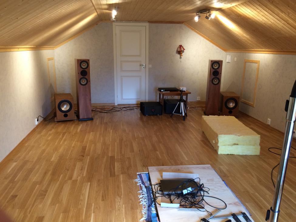

    Da er vi klar til å tenke litt loft igjen. Bare så synd friuka er over. Leveransetrøbbel på vinduer får ta hovedskylda for sein oppstart innvendig, men nå er iaffal vinduer montert, yttervegg ferdig kl og regntett.
    ellers så står rotet bortimot på samme måte som før ferie. Litt har kanskje skjedd siden siste bildeoppdatering, men det er jaggu ikke mye å skryte av
    Iallefall regner jeg med å få fiksa det meste neste friperiode. Dvs ferdigstille gulv, malt vegger og tak, bygge dempebue etc etc. Sliter nok litt med tiden for å få alt fiksa mtp yttervegg, foringer og listverk. Så får vi se om jeg tar kjeften for full med det jeg mener jeg skal rekke;)
