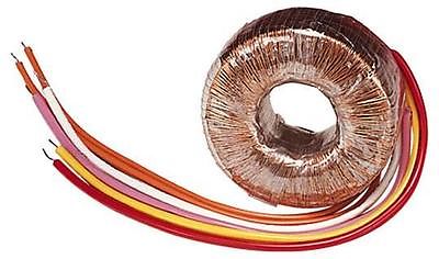

Dacmagic har fått nytt liv for 300kr!;
Med denne; High Quality 50VA Toroidal Transformer with 0 12 0 12 Vac Outputs | eBay

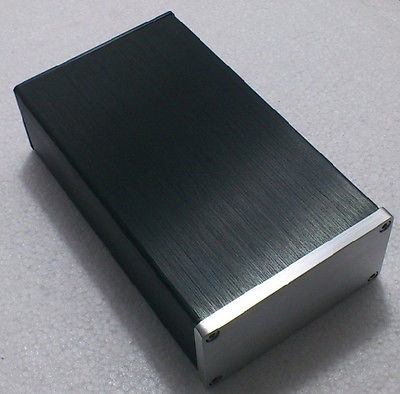

....satt inn i denne; 0905 Full Aluminum Enclosure Mini Amp Case Preamp Box PSU Chassis | eBay
Vis vedlegget 282367
Med eu nettbrønn og faktisk perfekt fit!
Halvtimes lodding, litt vibrasjonsgummi over og under trafo. +at jeg satt inn liten blå diode i front. Brukte den gamle kabelen via lite 5mm hull bak, til dac.
