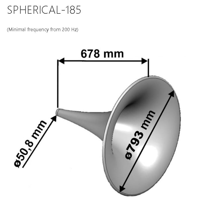

    Spherical er vel samme som Kugelwellen og Klangfilm. Kjært barn samme navn.
    Drar større vinkel i "mouth" enn Tractrix.
    Hadde vert interressant om dem laget et Spherical på 50-60cm, gjerne godt passende til dem fleste vanlige kompdrivere.
