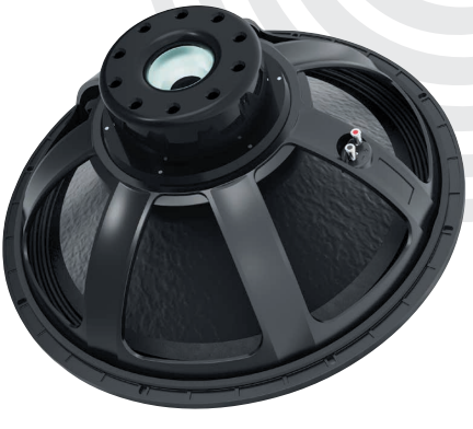

Celestion mener alvor, melder seg på og puster bl.a italienerne i nakken. Serien som de kaller 10² (Ten Squared) har alle standardstørrelsene fra 12" til 24" (!!!!).

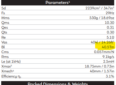

TSQ 2460. 24". Neodynium magnet. .Cont.power 4800W. Sens.98 db. 6" spole. Xmax 18.75mm.
BL 40.5. Kampvekt 24kg.

BL 40,5 ? Med 6" spole og en kvart kvadratmeter membranareal kommer det godt med. Men er ikke det litt mye, skrivefeil?
