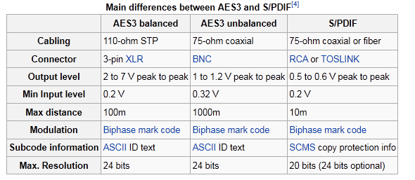

Phobos
Personlig synes jeg denne tabellen forteller mye:
Hentet herfra: http://en.wikipedia.org/wiki/S/PDIF
Kort sagt virker ubalansert coax med BNC terminering (AES3 unbalanced) å være det teknisk sett klart beste valget. Det er vel derfor alt av antennekabling for satelitt, klokkekabler osv benytter denne standarden. AES/EBUs fortrinn tror jeg først og fremst er at den benytter twisted pair og er derfor langt mer fleksibel og anvendelig enn en tykk og stiv coax. XLR-pluggene er også langt mer hensiktsmessige når det skal plugges ut og inn mye. Men rent signalmessig er det altså et kompromiss kontra coax/BNC.
37.406
37.293
marsboer skrev:
Personlig synes jeg denne tabellen forteller mye:Kort sagt virker ubalansert coax med BNC terminering (AES3 unbalanced) å være det teknisk sett klart beste valget. Det er vel derfor alt av antennekabling for satelitt, klokkekabler osv benytter denne standarden. AES/EBUs fortrinn tror jeg først og fremst er at den benytter twisted pair og er derfor langt mer fleksibel og anvendelig enn en tykk og stiv coax. XLR-pluggene er også langt mer hensiktsmessige når det skal plugges ut og inn mye. Men rent signalmessig er det altså et kompromiss kontra coax/BNC.
Enig i det. S/PDIF og AES/EBU refererer også til signalformatet, spesielt betydningen av forskjellige bits i kontrolldata. Jeg vil tro at de fleste av oss som sender digitalsignal over XLR-kontakter sannsynligvis sender S/PDIF-data.
Nå må det sies at jeg ikke hører et dugg forskjell mellom XLR og RCA digitaloverføring hos meg, uansett hvilke kabler som brukes, så dette er kanskje en ganske akademisk problemstilling for strekk på en halvmeter eller deromkring. De erfaringene er med Logitech Transporter -> DEQX HDP3.
