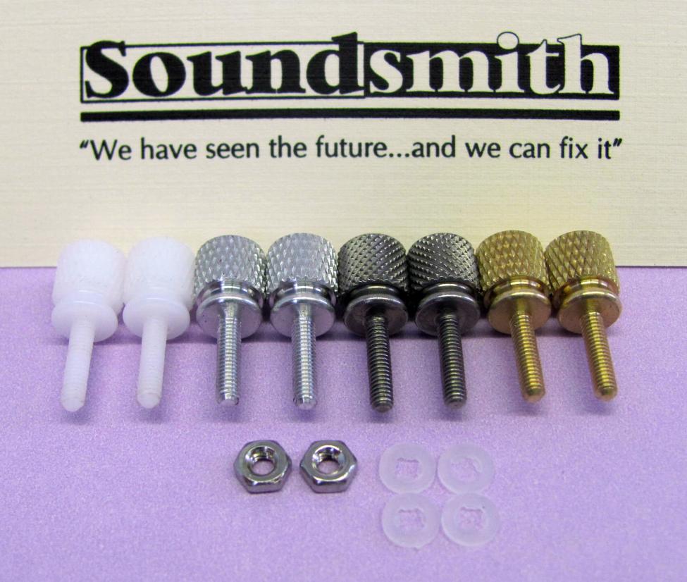

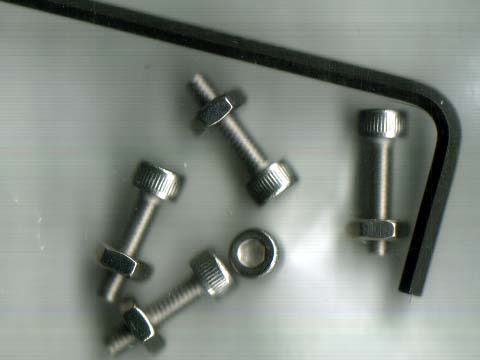

par (eventuelt svartmalte) aluminiumskruer herifra (jaktet ikke du på penere skruer?): Screw Set for Cartridge Mounting

Fikk tak i en vektpickupplate og skruer som veier tilsammen 3G. Montert mellom headshell og pickup og ballansert på min SME 3009 II Improved med Ortofon quintet. Fikk et lysere lydbilde og samtidig veldig oppløst. Mangler plutselig bass. Armen har bra VTA. Hva skjer?

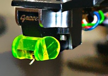

Jeg har et nesten ubrukt Grace F9e fra før i tiden en gang. Er dette elementet noe å teste ut på min Thorens TD160 stuper med SME 3009 II inproved? I så fall hvilet nivå kan jeg vente meg av dette elementet?
Finnes det nye bedre 'stifter' å få kjøpt?
Vis vedlegget 323659
Ja til begge spørsmåla. Eg har ein ny stift som er klart betre enn e-utgåva. Og det burde vere eit forsøk verd å prøve pickupen på 3009 mk II-armen.

Grace f9e var en overraskelse. Får inntrykk av at innspillingene er basert på denne typen pickups... Lineært og oppriktig! :)

Så ut som veldig "kjekke" skruer fra Sound-Smith.
Men med frakt fra USA så blir det 450 kroner.
Og det er over "fritaket" på 350 kroner. Har du da med en grisk speditør å gjøre så blir fort regninga på disse skruene 1000 kroner.....

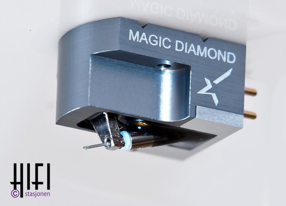

@ Zerostat: Diamanten er vitterlig større på denne:
et smykke.Og compliance er innenfor referanseverdiene på SME 309.
Sikkert noen som vil slakte meg, da dette ikke er produkter fra Sound Smith, men de som ønsker å spare penger og ikke vil betale enorme summer for noen skruer får man disse skruene, antimagnetiske og med verktøy inkludert, 5 stk skruer + 5 stk mutter til kr. 159,- kjøpt i Norge. M2.5 (samme som soundsmith) Dette er ypperlige skruer :
Og i starten kan man bruke fingrene med disse også.
