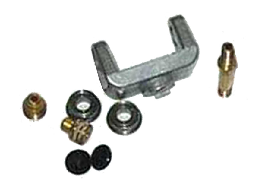

Hei.
Regas horisontallagre benytter standard kulelager som det sannsynligvis er like (billige) uavhengig av modell.
Vertikallagrene derimot (som jeg tror er egenprodusert) er et komplekst glidelager som består av ganske mange deler:
- Det støpte vertikale lagerhuset.
- 2 (svarte) ende muttere for akslingen.
- 2 (blanke) maskinerte hylser som monteres inn i hver side av det støpte armrøret (sannsynligvis med trykkpasning).
- 2 (messing) finmaskinerte lagerhylser som monteres inni de grovere hylsene (sannsynligvis igjen med trykkpasning).
- 1 (messing eller stål) finmaskinert fast aksling som gir glideflate for de to messinghylsene (selve lagringen).
Med Regas produksjon på flere hundre (kanskje flere tusen) armer pr. dag må selve monteringen av alle disse delene
skje i raskt tempo og dette fører nok til ganske stor produksjonsspredning. Det er på dette stadiet (etter sammen-
setningen av vertikallageret / eller etter sammensetningen av vertikallager med horisontallager/armbase (sannsynligvis
trykkpasning der også)) av montering - at damene kommer inn i bildet, med sin "fingerspitzgefuhl" - sortering.
Vistnok er det bare en til to lagre (av flere hundre eller flere tusen) pr. dag som er gode nok til å benytte i RB-2000 armen.
Deretter skrur man på riktig bakstubb, eventuelle deler for justering av stifttrykket, forskjellige monteringsbaser osv.
i samsvar med kvaliteten på lagrene...
Mer info om Regaarmens oppbygning finnes her: http://www.audiomods.co.uk/regafacts.html

Hei.
Vis vedlegget 330126
Mer info om Regaarmens oppbygning finnes her: audiomods Rega arm measurements and facts
Gunnar Brekke
Hei Gunnar, med all mulig respekt.
Det ser da vitterligen ut som om vertikal lageret som er avbildet består av 2 stk standard kulelager, aksel, 2 endestusser, samt endedeksel x2.
Men ett bedre bilde hadde uansett vært formålstjenlig.
Jørgen.
Jørgen.
Hei.
Bildet kunne vært bedre ja. ???
Det kan meget vel være kulelager ja - med svært små dimensjoner.
Men hva er da hensikten med messingdelene? Kun foringer mellom
lagrets innerdiameter og akslingens ytterdiameter? Da hadde det
vel vært mer formålstjenelig å heller benytte seg av en kraftigere
aksling?
Jeg har aldri tatt en Regaarm fra hverandre i denne grad, så jeg vet
ikke noe av dette med absolutt sikkerhet.
Det var også derfor jeg skrev; "Vertikallagrene derimot (som jeg tror
mange deler" -
der tror-delen også var ment å inkludere dette med
bruk av glidelager. Grunnen til min tro var i denne sammenhengen var
bruken av messingdeler og som du påpeker dårlig billedkvalitet.
Audiomods side sier følgende om lagrene:
[SIZE=-1]
A GR1 bearing can be identified by the stamped lettering on the shield.[/SIZE]
[SIZE=-1]Current production 251 bearings look a little different from earlier ones
although the specification is the same.
[/SIZE]
[SIZE=-1]The bearings[/SIZE][SIZE=-1]
The bearing specification for all the bearings is flanged, shielded
ball bearing 6x13x5 with a 1mm flange.
This is a very common
size and should cost about £5 per pair.[/SIZE]
[SIZE=-1]Good quality replacements can be had from RS components:
[/SIZE]
[SIZE=-1]http://uk.rs-online.com[/SIZE]
[SIZE=-1]part number 540-306[/SIZE]
[SIZE=-1]AFBMA Equivalent 628/6ZZ[/SIZE][SIZE=-1].[/SIZE]
[SIZE=-1]The vertical (pitch) bearings of the RB300 series are different.[/SIZE]
[SIZE=-1]
Ut fra dette kan man spørre seg om dette bare omhandler alle lagrene
(både vertikal- og horisontal-lagrene - første utheving skulle tyde på
det) eller bare horisontallagrene (siste utheving kan tyde på dette).
Jeg vet som sagt ikke.
[/SIZE]
Man uansett endrer heller ikke dette poenget med innlegget mitt. Når
man monterer sammen deler med trykkpasninger, benytter man seg
sannsynligvis av en hydraulisk presse (med noen hundre kilo - eller
tonns trykk(?)) som fort kan deformere delene, særlig om vi snakker
om såpass små deler som her.
Verdens beste lager, det være seg et kulelager eller glidelager, vil ikke
nødvendigvis fortsette å være verdens beste, om det oppstår deformering
eller skjev montasje (en klar mulighet når man presser en maskinert del inn
i et ikke-maskinert (støpt) hull). Derfor blir det produksjonsspredning og et
behov for etterkontroll.
