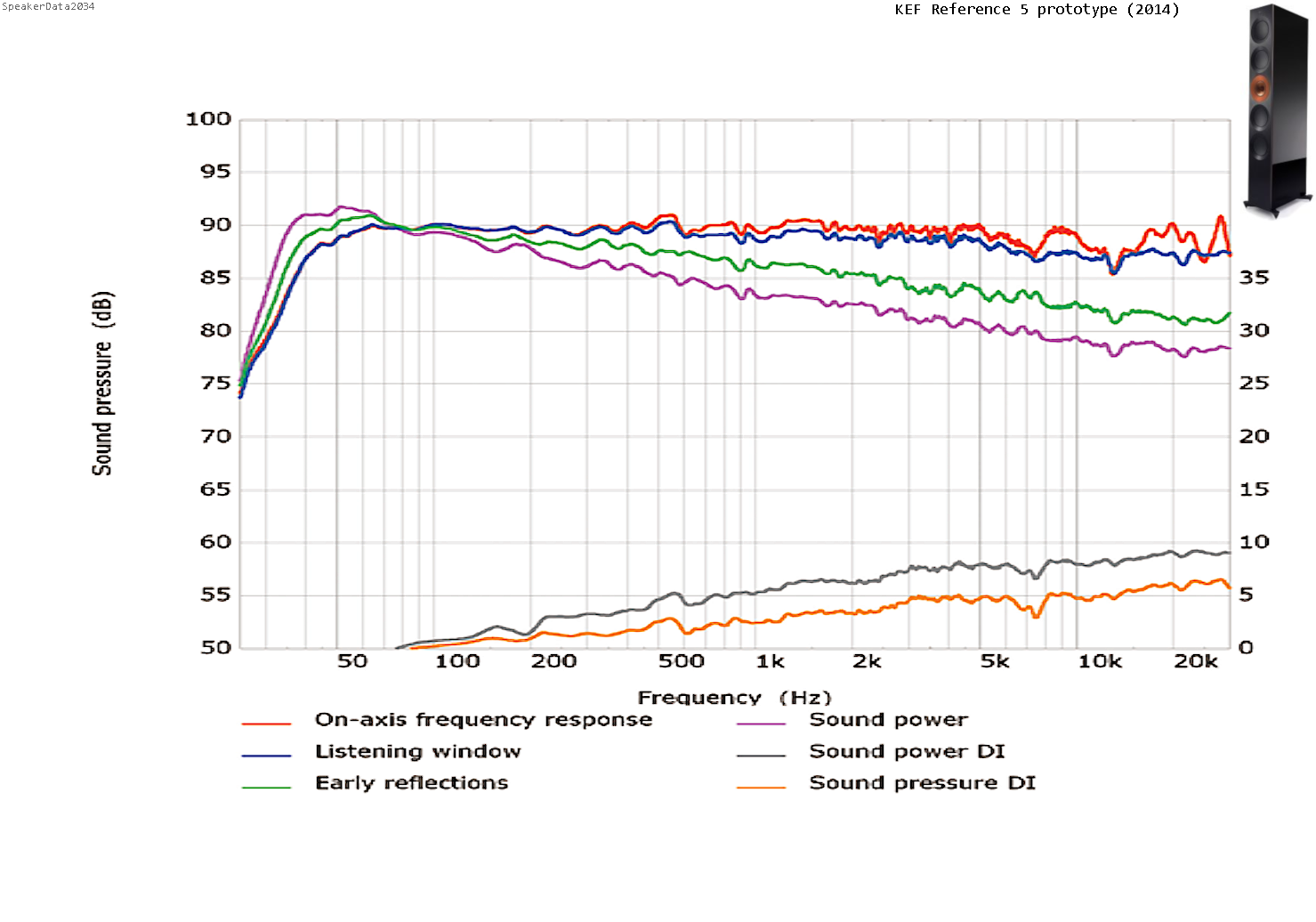

Det du kanske egenlig spør om er VALG av delefrekevens. Problemet med delefrekevnsen er at bass/mid elementet sprer lyden i liten grad ved øvre frekvenser ,mens diskanten sprer veldig mye ved lave frekvenser. Å få en jevn gradvis spreding i hele frekvensområdet er et uoppnåelig ideal. Men KEF og viss andre ekte high end produkter får det til .... Det måles vha direktiviteten...som bør være jevnt stigende og krumspring
Direktiviteten er frekvensgangen til siden delt på frekvensgangen rett frem. ujvenhet oppstår gjerne ved delefrekvensen
denne er bra.
http://2.bp.blogspot.com/-Nb1vNpxeOF4/XJAAQZpG-9I/AAAAAAAAACw/XLPNBJbHVMoD43JagHDKiTSUJoYKW2Y8wCK4BGAYYCw/s1600/Spin+-+KEF+Reference+5+prototype+%282014%29.png
Men det hjeper ikke med god direktivitet om frekvensgangen er høl-i-huet. Her passer hverken delefilter eller elementer sammen..
