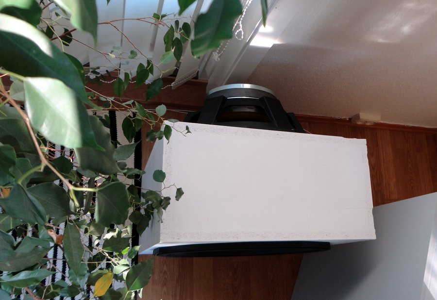

    Så har man fått lyd i ting. Lite løft med EQ helt i bunn, og to topper som er tatt ned litt. Dette er med venstre kanal og sub, 60Hz deling.

    Dette. En slags "halv-isobaric-løsning" men uten bakkammer og heller ikke vanlig åpen dipol - noen som har kunnskaper om dette prinsipp?
    I bunnen av kassen er det hull ned til rommet under, som dermed fungerer som en forlengelse av kassen. Elementene er koblet i motfase, sånn at de slår inn i kassen, og ut av kassen samtidig. Det ene elementet er montert andre veien for å kansellere noe likeordens forvrenging. I tillegg gjør det at vibrasjoner kanselleres. Det er altså bare en (stor) lukket kasse med to elementer montert på hver sin side. RojohII må gjerne korrigere om jeg er på bærtur. ;)

    Jeg antok forsåvidt noe sånt. Men, tenkte med meg selv at vil plassering av kabinettet nedover - eller sagt motsatt med driverne i den ene enden av kabinettet - vil samme form for kanseleringsfordeler som for isobaric i PRAKSIS vil fungere som ment?

    Hvilke kanselleringsfordeler sikter du til? Isobarik-prinsippet dreier seg jo utelukkende om et "ekstra" lufttett rom mellom to drivere. Iso barik = likt trykk. Er det push-pull du mener?

    Ingenting å korrigere. Akkurat sånn er det.:)

    ePi: Jeg sa det slik "halv-isobaric-løsning" men push pull er vel like riktig eller galt - men i dette tilfelle er det ikke tradisjonell push pull men i "ene enden" av kabinettet.
    JENO: Ja du har rett, men jeg spør da jeg ikke kjenner prinsippet for det jeg her ser. Spesielt så lenge som det også ligner et par andre prinsipper - push pull og isobaric
    MusicBear
    Det er en dual-opposed push-pull lukket løsning.:) Ikke noe isobaric - det trengs ikke her.
    Kjøper den, at isobaric ikke trengs her, men vil push pull effekten fungere i praksis så lenge driverne sitter så i den ene enden av kabinettet?
    Uavhengig av dette; hvilke målbare effekter gir egentlig push pull?

    Tja: For min egen del har push-pull vært en veldig grei og praktisk øvelse da den synlige kassen ble mindre. Mulig nicket djk på diy-audio har postet noen målinger. John K-et-eller-annet har vel også målt og regnet - han er vel helt på bølgelengde med Linkwitz både hva etternavns uttalelsesvanskelighet angår, og teoretisk dyktighet.

    Anyway: Hvis designet ikke taler i mot, så ser jeg heller ingen spesiell motforestilling mot å kjøre å push-pull.
    Det sagt: Jeg ser du stiller de samme spørsmålene når du leter og funderer for noen år tilbake. Ingenting er perfekt. Go for it, whatever it is. Lag noe hensiktmessig som passer situasjon og behov.
