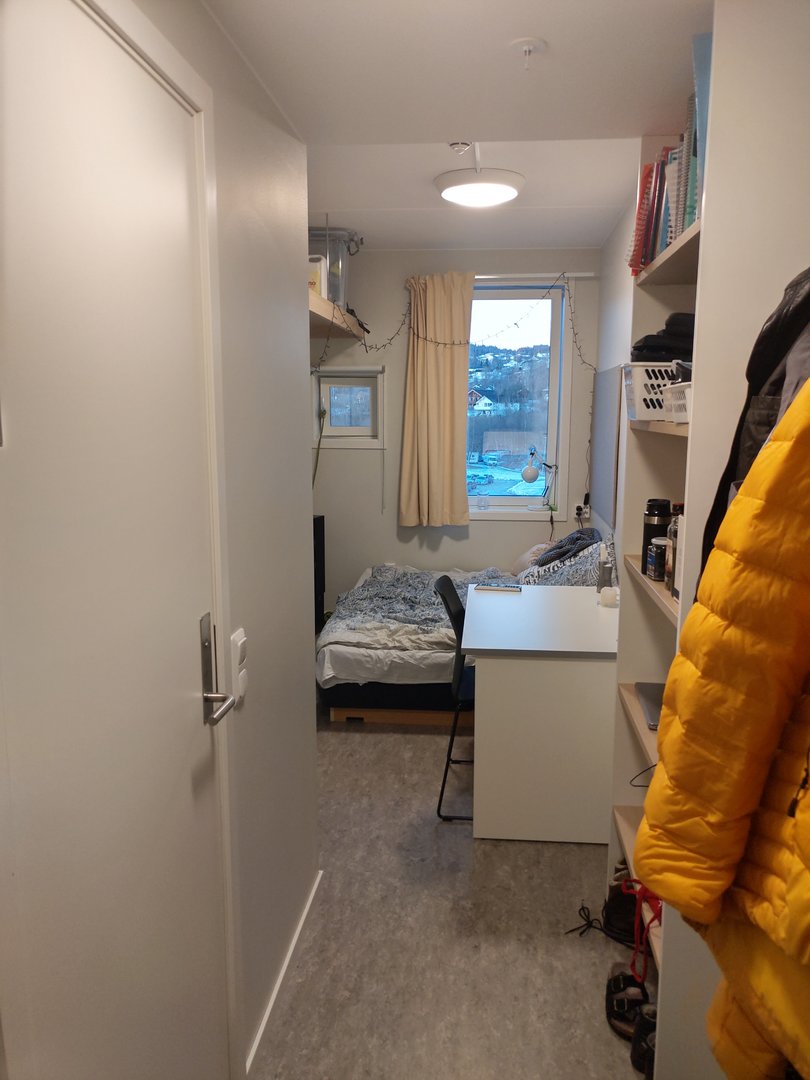

    Hei! Nå har jeg kjøpt min første stereo. Tenkte å lysste opp litt kjedelige tider på studentboligen med ordentlig stereo. Kjøpte brukt en nad 356bee forsterker med 2 gulvstående Dali zensor 5 til nettet summen av 5000,-. De har masse punsj, dynamisk og fin lyd, men lite varm og spiller skarpt, som gjør de ubehagelige å høre på mer enn 15 minutter. Tenkte det hadde med romplassering å gjøre så har omrokkert møblene og prøvd forskjellige plasser uten suksess. Har også spilt de i et stort rom. Der spiller de bedre men samme egenskap skinner gjennom. Til referanse på lyd har jeg tidligere hatt Sonos play 5 som hadde mer balansert og varm lydbilde enn oppsettet for øyeblikket. Hjelper det med en preforsterker, eller burde jeg heller bytte ut høytalere eller lydkilden? Takk for tips :)

    Hvis rommet / rommene har mange / mye harde flater som reflekterer lyd i øvre frekvensområde så kan det lett bli slik.
    Har bodd på studenthybel (for lenge siden) og gjenkjenner beskrivelsen.
    I så fall, begynne å dempe førsterefleksjonsflatene.

    I utgangspunktet er rommets akustikk det første som slår en. Hvordan høres det ut når du klapper i hendene? Ubehagelig ekko?

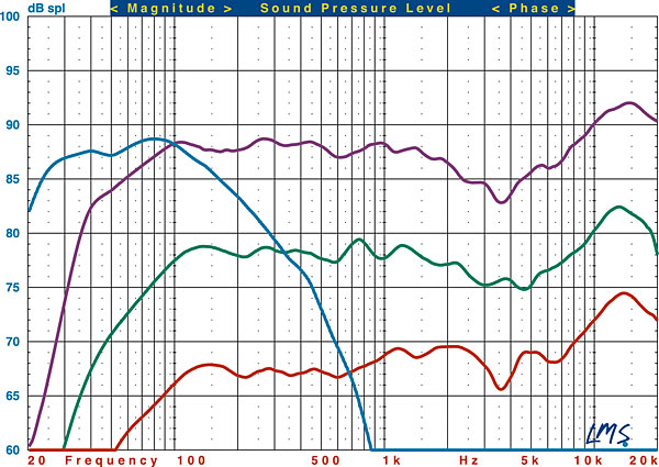

    Sjekket høyttaleren og det ser ut som den kan være i overkant hissig oppover i frekvens, noe ungdommer vil slite mer med enn gamle gubber med hørselsproblemer :)
    Den lille grafen er Dali Zensor 5. Det er en ganske kraftig dip i presensområdet slik at det ikke skal bli for slitsomt, så det er ikke sikkert at påfølgende stigning faktisk er så ille som den ser ut som, men det er meget mulig det er det du reagerer på.

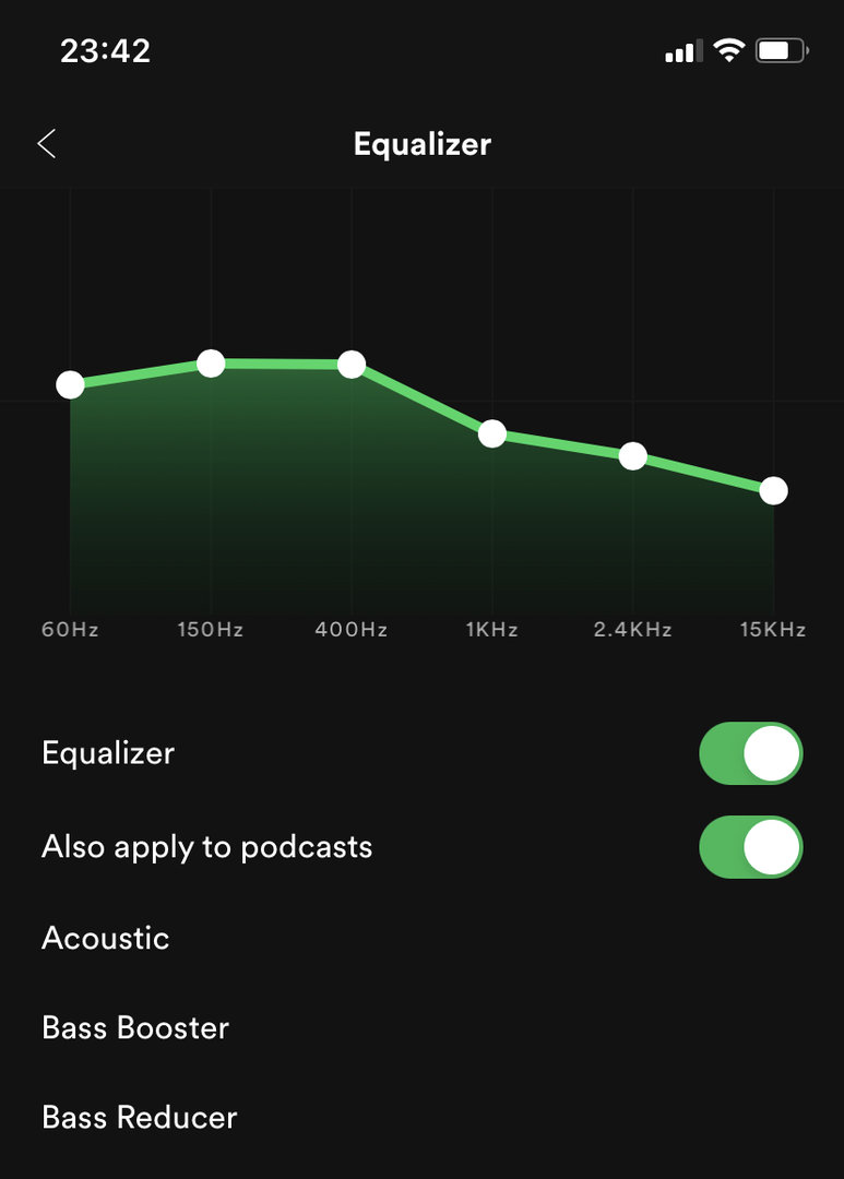

    Har du mulighet til å spille av musikk via pc? Da er det en del programvare som kan brukes for EQ slik at du kan sjekke om det er høyttaleren i seg selv som er problemet. JRiver har EQ, det samme har Roon, Windows har vel også en EQ funksjon osv.
    Her er et eksempel på software som kan lastes ned og forsøkes litt basic EQ på. Da bør du ta utgangspunkt i den grafen som jeg viste over.
    Vis vedlegget 687301
    Den stigningen på 10dB fra 3.5K og op er medvirkende til, at gøre højttaleren mere end alm. irriterende
    at høre på over lengere tid.
    Har hørt dem i 2 forskellige opsett, og resultatet var det samme. Jeg ville ikke kunne holde
    ud, at ha´ dem i min stue, langt mindre høre på dem. Dali har lavet masser af gode høyttalere.
    Dette er ikke en af dem. :)

    Takk for masse hjelp og kunnskap! Klappet i rommet og det er ekko og hard lyd. Rommet er i gips og 3 meter høyt. Når jeg har spilt høyttalerne i andre rom blir det bedre men samme egenskap finnes så tror nok rommet forsterker det jeg ikke liker med høyttalerne. Skal kjøpe en kabel i byen idag så kan jeg koble til PCen og prøve å laste ned equalizer, det var knall tips ! Da må jeg lære meg hvordan det fungerer, det er gøy :D har dere noe tips til nettside eller YouTube om hvordan bruke equalizer med utgangspunkt i den grafen som ble sendt?

    Du har forskellige frekvenser vist som reguleringer i software.
    Om du går med 1KHz som nullpunkt, så kan du ændre puklerne på kurverne modsat med EQ samme antal dB,
    som du aflæser på grafen i indlegg #3. Altså, har du -2dB på kurven, justerer du til +2dB i sofware og vice verca :)
    Prøv at justere software, så du ender op med en jævnt faldende kurve på 3-5dB fra bund til top (top lavest) :)
    Da er det ikke bare jeg som synes de er ubehagelige. Får prøve med equalizer men om det ikke hjelper stort får jeg kjøpe noe annet.

    Takk får prøve det :D

    Prøv å eksperimentere med vinkling av høyttalere også. Nå er det ikke stor plassen å boltre seg på ut fra bildene, men mer eller mindre toe-in kan forandre balansen i lydbildet.

    Uansett høyttalere vil jeg tro at du vil tjene på å henge opp f.eks. noen tykke billedtepper på veggene, eventuelt akustiske dempeplater med pene motiver trykt på frontene. Hvis du har flutter-ekko når du klapper i hendene er saken klar. Eventuelt soveposer og dynejakker oppe på hyllene.
    Det er nok lurt, Skal få hengt opp litt ting på veggene :)

    Er det spesielt skarpt når du sitter i senga? Det store vinduet blir i så fall et svært nært og hardt refleksjonspunkt, og det er ikke bra. Prøv å sette noe mykt inn der, i alle fall bare for å teste.
    Vinkling av høyttalerne var vel nevnt over. Prøv å vinkle dem fra alt ifra dette:
    til dette:
    Det kan bidra til at du hører refleksjonene litt mindre.

    Nå har jeg hengt opp dyne, sovepose på tørkestativet, en annen sovepose på hemsen, fylt vinduet opp med puter og lokka igjen gardinen. Justert høyttalerne i alle retninger og sitte overalt i senga. Lydbilde er ikke nevneverdig annerledes. Spilte anlegget hos mine foreldre forrige uke i ett gammelt trebygg i en mye møblert stue som har normale dimensjoner og problemet var der også. Prøvd den i 3 rom og samme skarphet plager meg så rommet mitt er nok ikke optimalt for problemet men tror ikke det er kun der det sitter. Prøvde til og med å henge boksere over tweeteren for å dempe de litt 😂 det hjalp litt men da ble lydbilde manglende. Kjøpte reciveren brukt , den er vist 8 år gammel og ser det er en del støv inni den. Får kjøpe komprimert luft og blåse ut litt, kan nok ikke skade. Overvelda over alle tips og kommentarer på tråden! Veldig hjelpefult for en hifi nybegynner :D

    Min hovedmistenkte er høyttaleren, gitt frekvensresponsen som noen viste her i tråden med heving i diskanten. Har du forsøkt å øke bass og redusere treble på forsterkeren? Det kan avhjelpe en aggressiv diskant. Du kan også benytte digital EQ hvis du spiller fra Spotify. Jeg har lagt inn fallende kurve som gjør lyden mer behagelig for meg.
