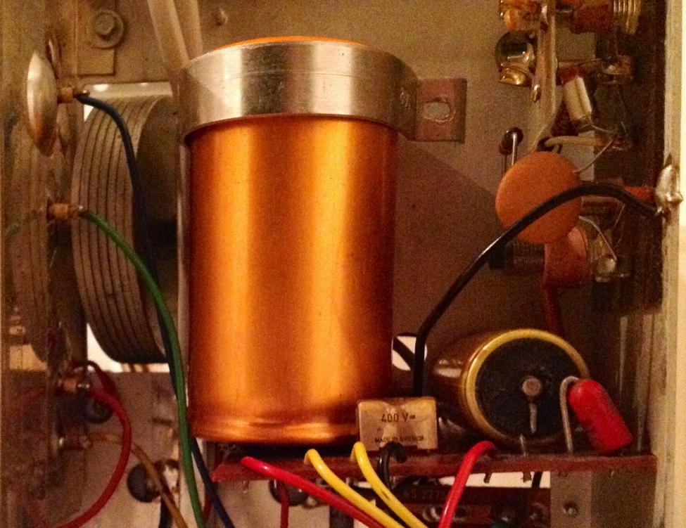

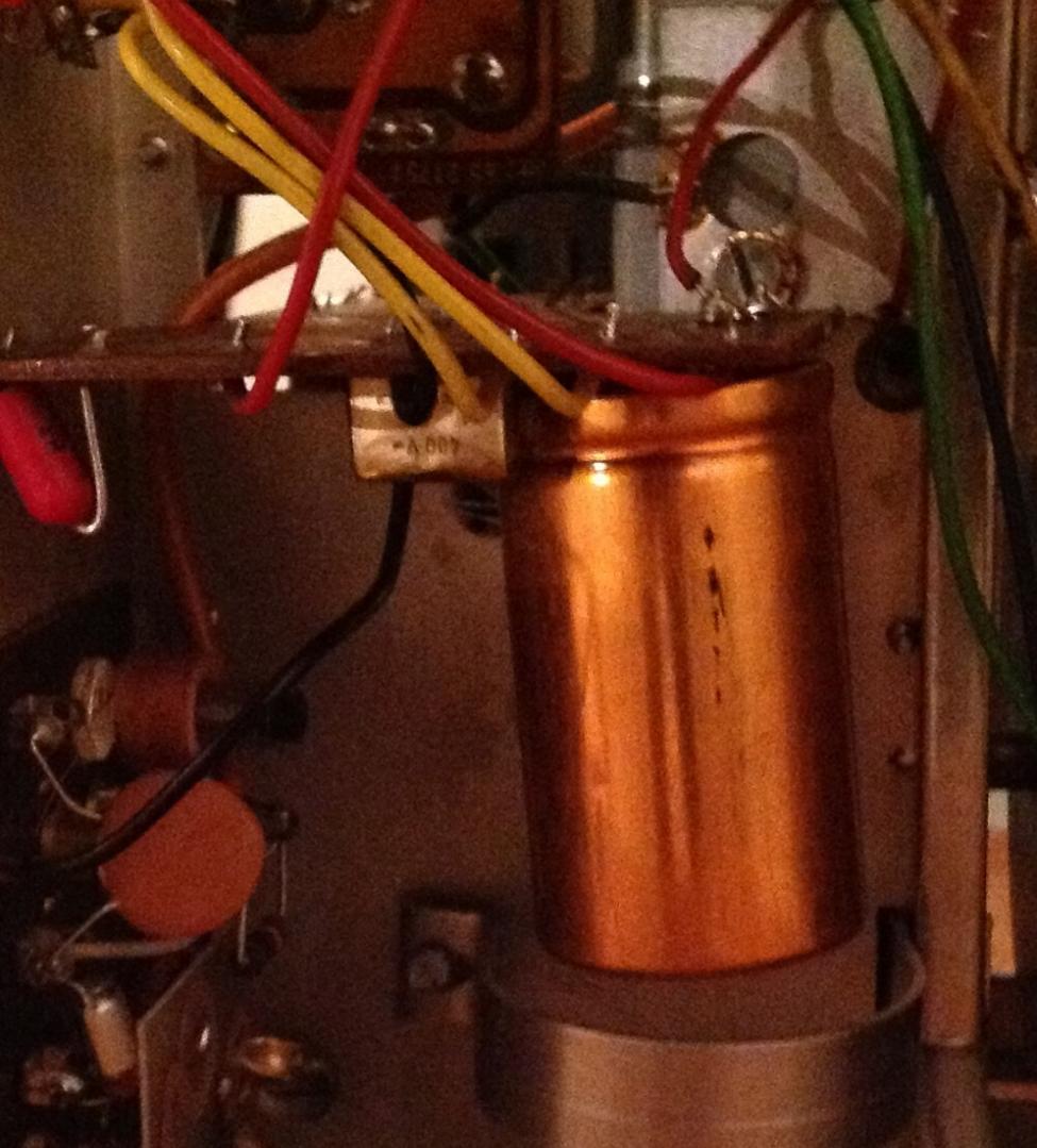

Dagens ille vintage prosjekt bytte ladelytter i min Huldra 8
Som dere ser på bilde så ble stor lekk lytt på 4000 uF 40 v bytte til ny på 4700 63 v, lytter har blitt fysisk mindre siden 60 tallet.
Må også bestille HV lytt da den er gått også.
Må bygge en liten braket for å feste lytt når Høyspenning lytt er byttet.

Huldra 8 må tas vare på, er selv helfrelst bruker. Vil nye "lytter" påvirke den helt spesielle lyden?

Begge lytter måtte byttes var helt tørket ut og lakk elektrolyt, så etter bytte så spiller den som nesten ny.
Lydbilde blir bare bedre etter bytte av kondensatorer, gamle lekke kondensatoere gir brum eller ullen lyd så bytte er anbefalt.
