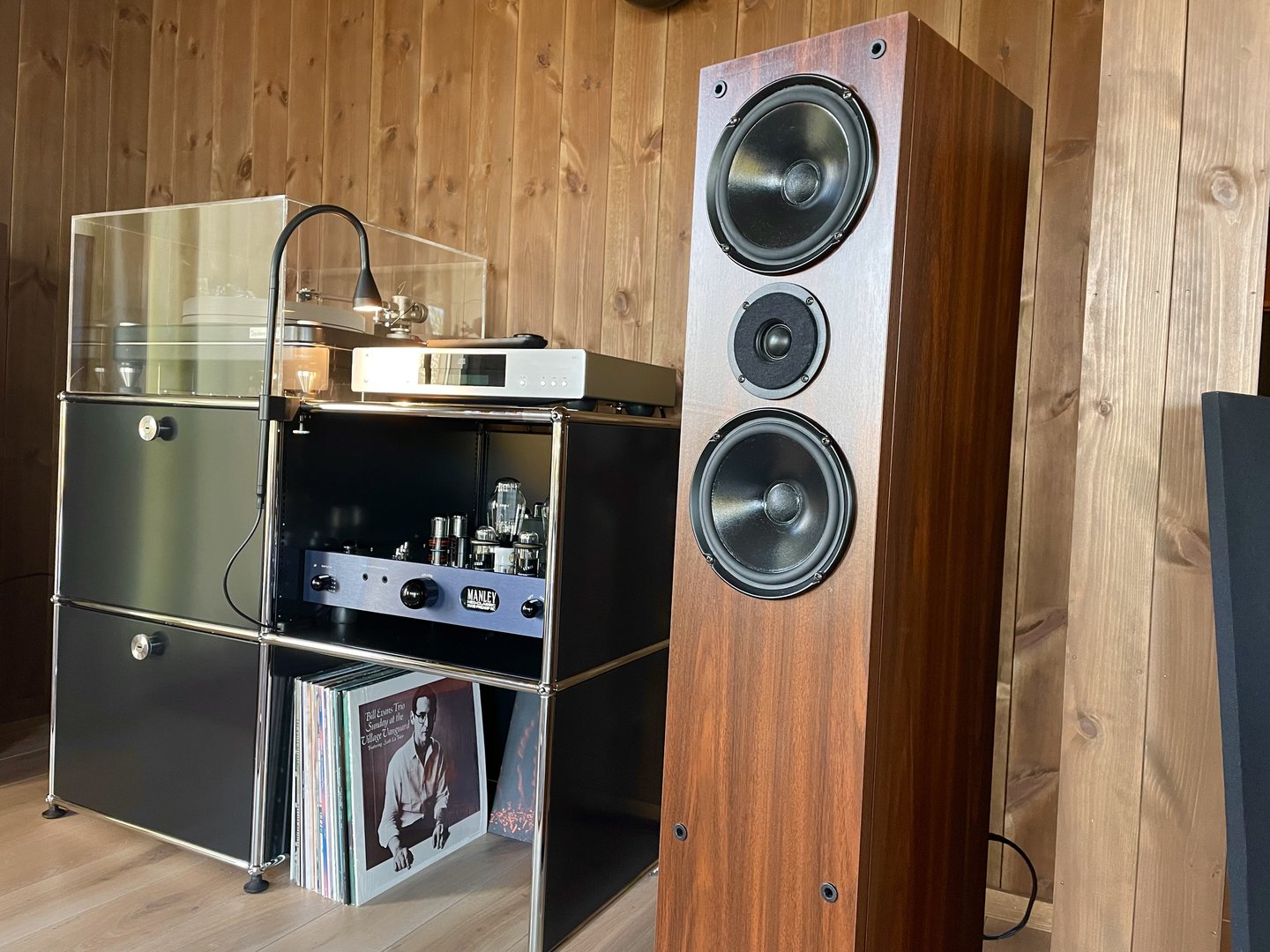

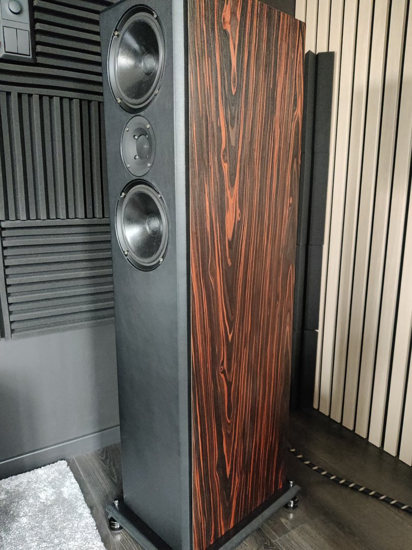

    Jeg skal på CNC kurs på Fablab i Moss og tenkte å lage et nytt "ultimat" kabinett til mitt Dali 104-DXT par i samme slengen. Det jeg har nå er litt slitent i vinylen og WAF er litt lav :)
    Før jeg går i gang med modelleringen i CAD så tenkte jeg høre med dere andre om hva dere ville gjort med kabinettet hvis dere hadde frie tøyler.

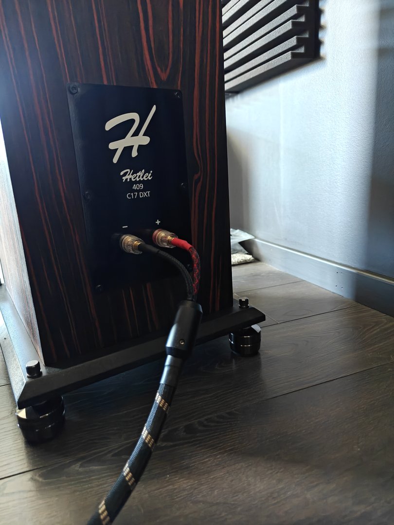

    • bedre terminaler

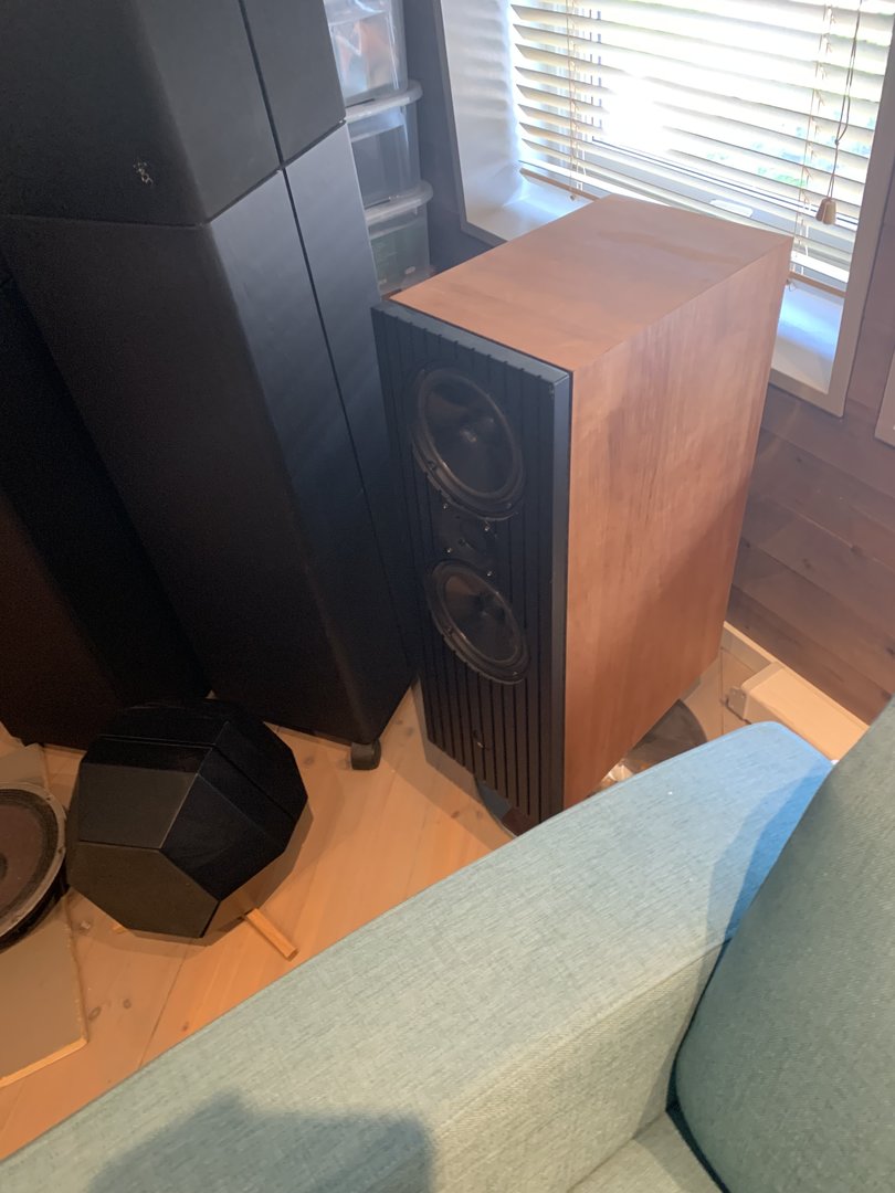

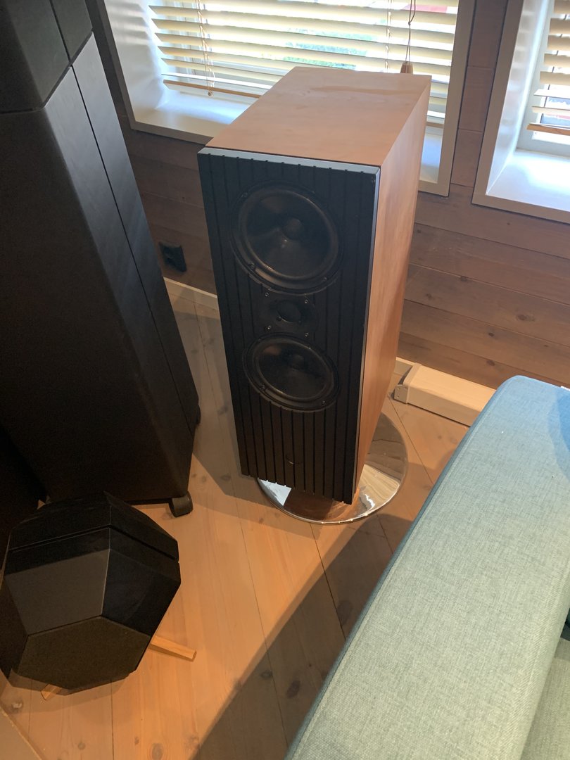

    Har du tenkt på om noe av “magien“ ligger nettopp i de kjipe, originale kabinettene? Se feks på Living Voice sine som ligner veldig mye på dine høyttalere og som bruker en bestykning som også var påfallende lik. Dem bruker tynne sponplater til sine kabinetter.
    Selv har jeg disse fra QLN. Ekstrem tykk frontbaffel i spon:
