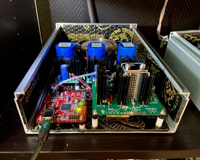

    God kveld, da er 2w ène på plass. Venter bare på power fra Twisted Pear Audio, ta bra lang tid i disse dager.

    God aften, da spiller dacen. Den låter utrolig stort, behagelig og et bassfundament ikke min gamle dac hadde.
    Er jo noen komponenter som skal få gå seg til her men meget fornøyd så langt.

    God dag, har nå byttet ut Shinkoh 180 Ohm motstandene med Audio Note Silver. Også fjernet den 2200uF og 100nF jeg hadde rett etter regulator og satt i Wima 100nF ( den som følgte med settet. Men har beholdt 2200uF rett etter dac tårnet. Får spille noen dager før jeg kan si noe sikkert.
    Men det jeg hører er mere bass fundament, noe som kan endre seg etter et par 100 timer, vi får se.
    SagenS
    26.11.2006
    264
    261
    Hei, jeg gjorde en bommert før jeg byttet ut Shinkoh motstandene på 180 Ohm.
    Skulle målt spenningen på pin 6/8 på chipen. Så i tilfelle den annbefalte verdien på 3,85V var for lav eller høy så kunne jeg justert det med de nye AN Silver.
    Målte etter innstalert AN.
    Her er noen verdier: Pin 5 = 8,11V
    Pin 6 = 3,38V
    Pin 8 = 3,42V
    Hvert i kontakt med konstruktøren, han sier det ikke er kritisk lavt men som sagt det opptimale skal være 3,85V.
    Noen som har erfaring / meninger ang spenningen.
