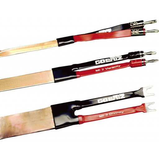

Var det ikke kabler av denne typen som var kjent for å brenne av utgangstrinn? Husker det var reklame for disse i hifibladene støtt og stadig i gamle dager, og jeg tenkte til og med noen ganger at 'hmmm, kanskje det....'. Ble heldigvis med tanken.

En lignede kabel så jeg en luxman ta regerett fyr da de koblet til disse
tatt fra artikkel:
The resultant inductance was only 0.026µH/ft.—an order of magnitude lower than that of 18-gauge zip cord. The downside was a massive increase in cable capacitance to 500pF/ft. or almost 20 times that of 18-gauge zip cord. That didn’t sit well with marginally stable solid-state amps, which simply blew up when smitten by the Cobra’s capacitive venom.

Ja, det er kanskje ikke utenkelig. De har jo litt samme type geometri som Goertz kablene jeg la ut bilde av over her, flate lederarealer som er lagt oppå hverandre.
Har forøvrig brukt Supra Ply 3.4 selv tidligere uten problemer, da.

Ser heller ikke det store problemet med Supra Ply. De har litt høyere kapasitans enn vanlig høyttalerkabel rett fra snelle, siden de har rektangulært tverrsnitt med flatsidene mot hverandre, men en forsterker som ikke tåler såpass er bra ustabil til å begynne med. Hvis det er 15 m lange strekk kan det kanskje være på kanten, men ikke ved normale lengder.
Men jeg ville ikke anbefale noen å bruke Goertz flatkabler av type utrullet kondensator. Det kan bli dyrt.
