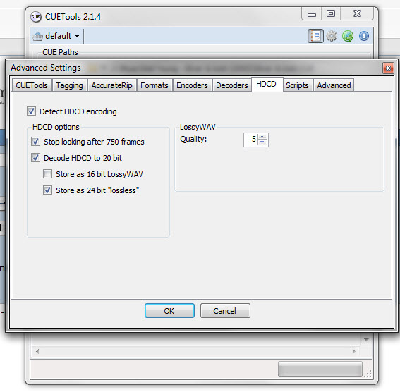

Har kommet ny versjon av CUETools (http://www.cuetools.net/install/CUETools_2.1.4.rar) :)
CUETools har muligheten til å dekode HDCD til 20 bit og lagre som 24 bit. Ser at dette øker dynamikken. Testet en sang fra Neil Young - Silver & Gold i foobar2000:

Har ikke fått testet forskjellen over stereoen enda men er det å anbefale å dekode HDCD på denne måten?

Ja, det er en god idé.
HDCD-kodingen inneholder flere funksjoner for utvidet dynamikk. Den viktigste er "peak extend" hvor de øverste 9 dB komprimeres til 3 dB under HDCD-koding og så ekspanderes under dekoding. Det er også en tilsvarende funksjon for å løfte opp svake signaler ved kompresjon under koding, for så å ekspandere dem igjen ved avspilling. Det var en del om dette i "loudness-tråden" for en tid siden. Vær oppmerksom på at mange "HDCD-innspillinger" bare er kjørt gjennom HDCD-prosessen uten at noen funksjoner var slått på, helt enkelt fordi de digitale filtrene i de chip'ene låt bedre enn mange andre alternativer på slutten av 90-tallet.
Mer her og videre nedover den siden:
http://www.hifisentralen.no/forum/index.php/topic,56052.msg1352190.html#msg1352190
