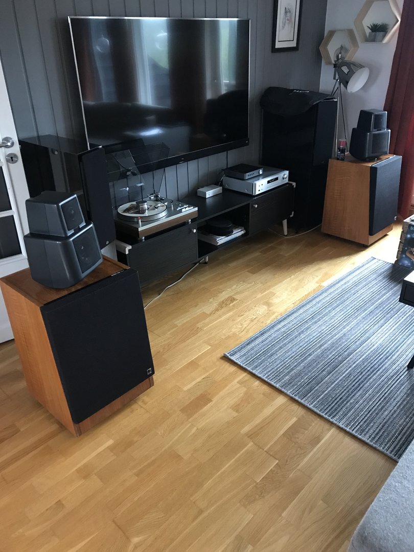

Hei. Har fått i hus ett par kef 105.2 fra 1985. De spiller ganske fint i mine ører, spesielt LP. De har en naturlig,rolig og fin klang. De trenger en liten kosmetisk oppgradering i fineer. Tenkte også i samme slengen når de først blir «demontert» å skifte ut kondensatorer i delefiltere. Har gjort dette før i noen klipsch høytalere uten at jeg egentlig ikke hørte noen særlig forskjell. Uansett så tenker jeg at jeg gjør det. Noen anbefalinger på hvem som selger bra kondensatorer? Tenkte da å kjøpe noen som er bra.
