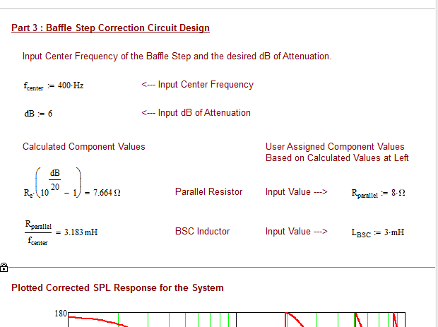

Kunne trengt litt hjelp til å finne en kalkulator som kan regne ut verdiene på dempefilter bestående av en spole og en motstand som kobles på + siden på elementet
jeg har prøvd det som står i app note her http://www.hasaudio.co.nz/images/SEAS/FA22RCZ_AppNote.pdf
men synes 0,82mh og 6,8 ohm demper litt mye. Derfor lurer jeg på om noen kan hjelpe meg å regne ut eller gi meg en link til en kalkulator som regner ut slike filter.

Kjøp deg en variabel motstand så prøver du deg frem til hva du liker best. Større motstand gir mer demping. Spolen bestemmer knekkpunktet. Mindre spole gir høyere knekkfrekvens.

få se her om jeg har skjønt det :)
Hvis jeg reduserer spole verdien til la oss si 0,47mh og beholder 6,8ohms motstand så har jeg dempet like mye bare høyere i frekvensområdet.
Just presis. Men ikke like mye i det hørbare området. Du har flyttet hele knekken lengre oppover i frekvens så dempingen på en spesifikk frekvens er ikke nødvendigvis den samme. Husk at mostanden også er med å endre impedansen.

Se her kom det både god informasjon, og linker. Så nå er det håp om at jeg kan bli litt klokere i dag også :)
Takker og bukker både til timc og mteinum :)
