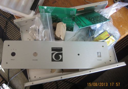

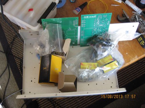

Jeg bruker denne tråden, jeg. GG fra Transcendent ankommet og nesten ferdigbygd:
Alt utenom frontpanelet i en haug
Frontpanelet også.

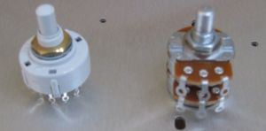

Dette ser jo greit ut, utenom potmeteret, som jeg nok ikke fikk den helt store kvalitetsfølelsen av. Her inngangsvelger og medfølgende potmeter:
Heldigvis hadde jeg bestilt et Alps motorisert potmeter, som kommer over helga, og jeg gidder ikke å montere inn det medfølgende. En stepped attenuator ville sikkert vært mye bedre, men fjernkontroll av potmeter er jo kjekt.
