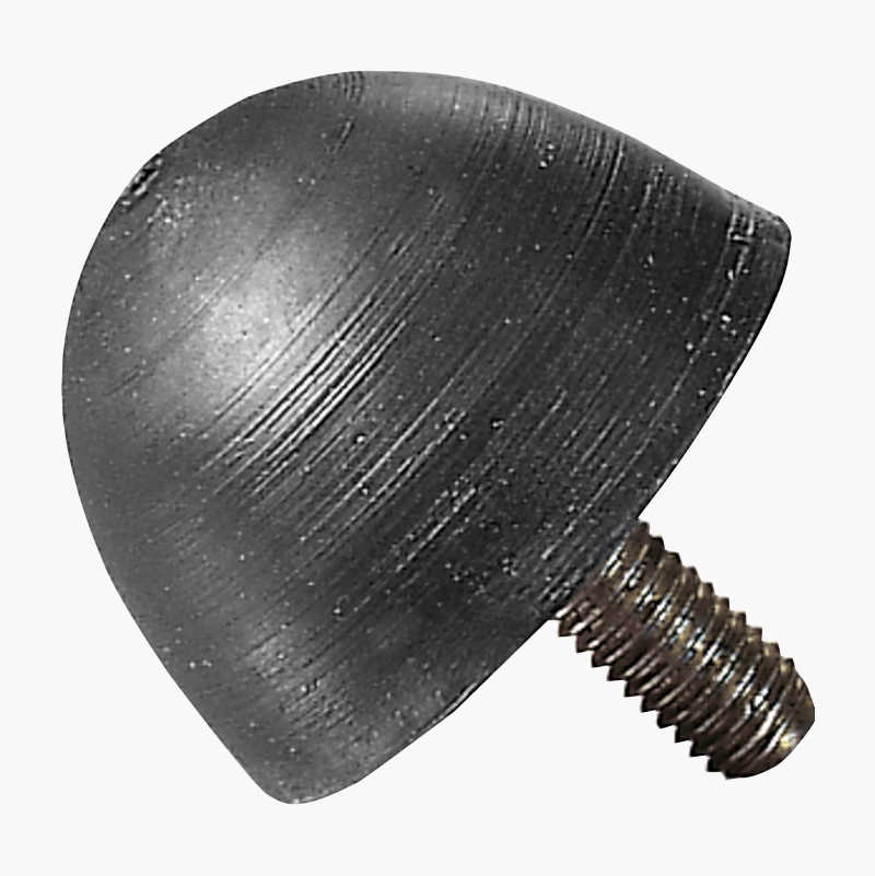

    Med gummiføtter er det muligens en fare for at de kan vulke seg fast til underlaget hvis de står lenge på samme sted.
    Har forøvrig vurdert maskinføtter av samme type selv tidligere, og har tro på at det er en god løsning både lydmessig og praktisk, hvis man ikke opplever at de fester seg til underlaget.

    Jeg har brukt dørstoppergummi med stor effekt på alt fra tunge til lette høyttalere. Den runde typen fåes overalt, fra Jernia til byggvareforretninger. Ikke er det dyrt heller.
    Denne typen gummi etterlater seg heller ikke striper på gulvet.
    https://rubberstyle.com/wp-content/uploads/2019/11/e6WVVHH_DORSTOPP-1.pdf
    Rubberstyle har forresten en masse forskjelliger produkter til demping av vibrasjoner, med forskjellig hardhet (Shore).
    Ellers bruker jeg også 1-5mm rågummimatter fra Biltema. De kan skjæres opp i firkanter og stables etter behov. Veldig effektivt for å holde subber og tunge høyttalere på plass. Med tynne shims på 1mm kan alt også vatres opp slik at ting står stabilt.

    Ja, de kan bli sittende fast. Jeg har lagt små papirbiter under mine.
