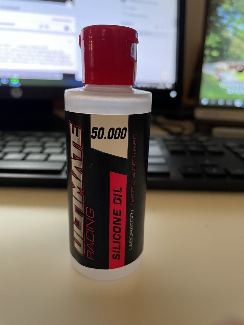

Jeg har en slik dempeolje fra tiden med fjernstyrt bil. Men jeg sliter litt med viskositet. Det er en del forskjellige måleenheter ute å går.
Denne oljen er fra Elefun er trolig spesifisert med standard CPS.
Etter noe googling og lesing på div forum har jeg sett flere refere til 30000cst - 100000cst og 50,000wt som anbefalt viskositet.
Vil min olje gjøre jobben? Den er veldig tyktflytende, men det skal den kanskje være?

Uten å ha noe egentlig svar så kan jeg i alle fall si at oljen som ble levert med Jelco-armer også var svært tyktflytende.

Takk JMM det var betryggende å høre. Jeg klemte oppi en dråpe. Virker ikke som om at det hadde noe negativ effekt, så da kan jeg roe på det :giggle:
