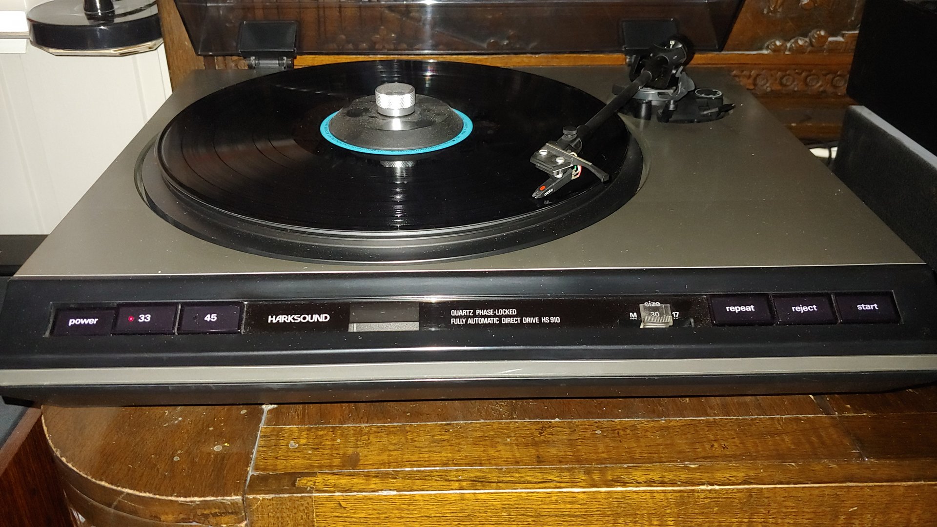

    Har ikke tall på hvor mange DD-systemer som har vært innom gjennom et langt lytteliv, men denne CEC-maskin (Harksound HS-910) har faktisk overrasket meg positivt. Det var toppmodellen i serien, og litt enklere versjoner ble produsert for både Aiwa og Philips. Harksound var merket CEC ville bruke som sitt eget "brand", men det ble vel ingen stor suksess, og etter hva jeg har funnet ut, var det slutt i -85. Denne er fra -80 og utstyrt med en skikkelig lettvektsarm, som etterhvert skal forsynes med en annen raritet, nemlig Micro Acoustics sin elektret pickup MA530 fra rundt samme tidsrom. Snaut fire gram, høy compliance og spesialsliping med beryllium canteliver. Spilleren har suspended chasis på innvendig stålplate, og veier respektable 11 kilo. 42 år gammel fungerer absolutt alt som det skal. Made in Japan selvfølgelig :giggle:

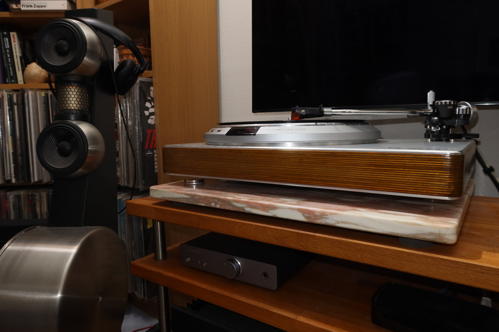

    Tusen takk, jeg er fornøyd med resultatet. Vi tåler et oversiktsbilde
    Snurra blei forholdsvis kompakt til å ha en 12 tommer 50 cm brei og 37 cm dyp. Plinten er til sammen 5,6 cm høy (+føtter ca 3 cm og + «overbygging der mikrometerskruen på Easy VTA topper på ca 10 cm). Matchvekta blir nærmere 14,5 kg, medregnet 700 gram med ballast (for å jevne ut massefordelingen mellom høyre og venstre og fram og bak). Selv om toppplata er ren og pen blir det 23 M4 avstandsbolter og skruer i gjennom kryssfineren mellom topp og bunn.
    Jeg gleder blokka med å spille Dire Straits Alchemy i nattetimene. Jeg er litt overrasket over hvor bra bra den spiller uten å være skikkelig skrudd sammen eller satt opp, og hvor bra Concorden (med OM30 nål) går til armen. Jeg trodde den nåla skulle være i mykeste laget til armen, men det sporer helt fortreffelig. Får høre mer i morgen når jeg kan skru opp volumet litt mer.

    Jeg tror «vi» tåler et bilde til ... Da har snurra inntatt «fast» plass i benken
    For anledningen med atter en spik ny PU - Ortofon M2 Bronse i PNP utgaven. Det blir ikke finlytting i kveld men det virker som den også trives godt i armen. Planen er egentlig å bruke en Ortofon Quintet Black som «stam» pickup, men den får vente litt
    Alle skruene er nå på plass, foruten to av tre skruer som skal feste drivverket i plinthen. jf over om at jeg har bommet litt på plasseringen festehullene til drivverket for mellomlagsskiva, som skimtes i bildet over blank aluminium mellom drivverket (matt sølv og topplata på plinthen. Nå står snurra på fire maglev føtter fra Solidaire Audio. Det er den største modellen de har ettersom magnetfjæring blir progressivt stivere jo mer den komprimeres.

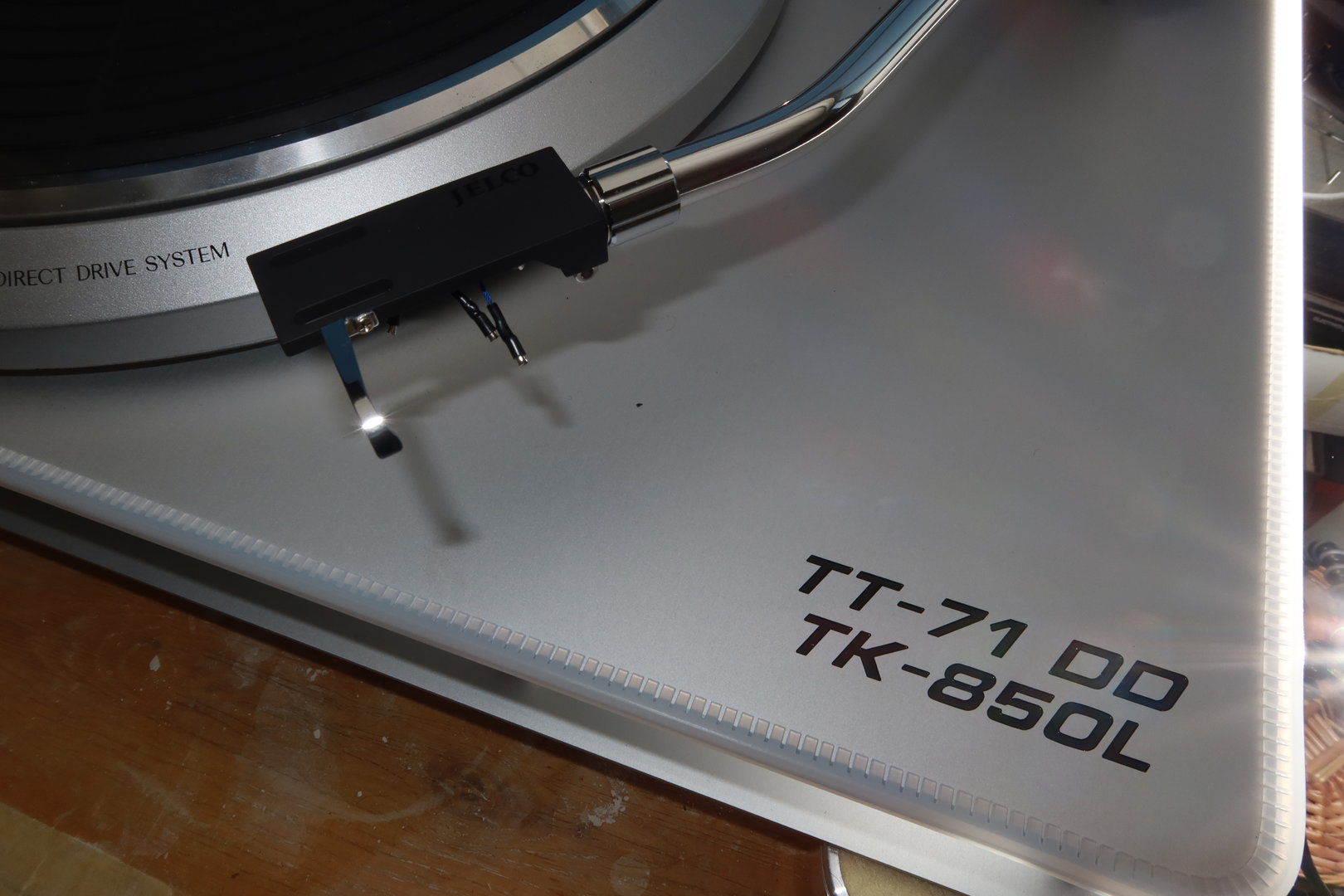

    Designet og konstruksjonen er igjen «inspirert» av de litt eldre snurrene fra Clear Audio. Jeg er litt fasinert av hvor «moderne» uttrykket blei. JVC TT-71 er godt og vel 40 år gammel, men ser nesten «moderne» ut og min er visuelt nesten plettfritt. Selv om Jelco armen er ny ser det ut som den kunne ha vært laget på tidlig 1970 eller noe. Summen er likevel nesten «anno 2021».
    Fingerferdigheter kan veksles mot euro ... det er faktisk ikke så vanskelig å få til selv om man ha noen ekstra tommeltotter. Halve jobben er en god plan. Metallsløyden er utført av Schaeffer, og den kom vel på et sted rundt 610 euro + mva mm. Tresløyden er av det enkle slaget - det er stort sett bare grov saging, presisjon boring og enkel kopifres med metallsløyden som mal. For å få boringen presis nok fikk jeg noen fullskala plott av designet av metallplatene. Plottene ble limt på kryssfinerplatene før boring og fresing. Resten er «bare» lim, puss, beis, lakk, slip og polish.

    Gratulerer med flott gjennomført prosjekt KJ. Det ser lekker ut og jeg kan underskrive på at TT-driverkene fra JVC Victor er avsindig gode og skulle kunne gi deg langvaring glede! (y)

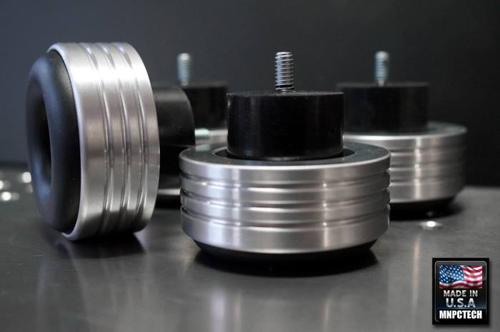

    Funker de bra de maglev føttene KJ? Blir den 100% isolert fra underlag? Har bare prøvd det vanlige på høyttalere og utstyr,dvs spikes og myke føtter. Vel,kun det siste som funker,innlysende nok.. bare å tenke på spiken til en ståbass,ka den gjør..say no more..
    KJ
    10.10.2004
    11.362
    4.766
    Jau føttene fungere fint. Jeg bruker et sett av disse : https://solidairaudio.com/shop/magl...ad-hifi-isolation-feet/ukishima-15-aluminium/ som etter signede skal tåle opp til 15 kg pr fot. Snurra veier som nevnt ca 15 kg totalt, så belastningens skal være ca 3,75 kg pr fot. Føttene er innfelt i bunnplata, så den står noe lavere på benken.
    100% isolering blir det aldri. Marmorplata som snurra står på, står i sin tur på skumgummiføtter (Tema Isolator). Videre er stereobenken ganske solid (2,8 cm benkeplater i eik og M10 gjengestenger, og gulvet er flytende parkett på betong. Samlet sett så skal det en god del til før det blir rystelser av betydning som når nåla.
    Som nevnt så blir fjæringen i disse mag-lev føttene progressivt stivere ettersom de komprimeres, så for å være sikker på at resonansfrekvensen i avfjæringen ikke blir for høy valgte jeg de groveste føttene fra Solidair Audio. Jeg kjøpte først noen av de minste føttene, men de blei pakket vekk. Jeg har også kjøpt inn noen andre mag-lev føtter som heller (edit) IKKE fungerer like bra (noe ala disse https://www.ebay.com/itm/122267680822?hash=item1c77b8c036:g:KCAAAOSwTYxZjXH9), bl.a. er fjæringen i disse alt for hard. En annen ting å være oppmerksom på er at de har et forholdsvis sterkt magnet felt rundt seg så en bør være forsiktig med ting som er følsomt for dette. Jeg er f.eks. ikke komfortabel med å legge fra meg MM pickuper ved siden av føttene.

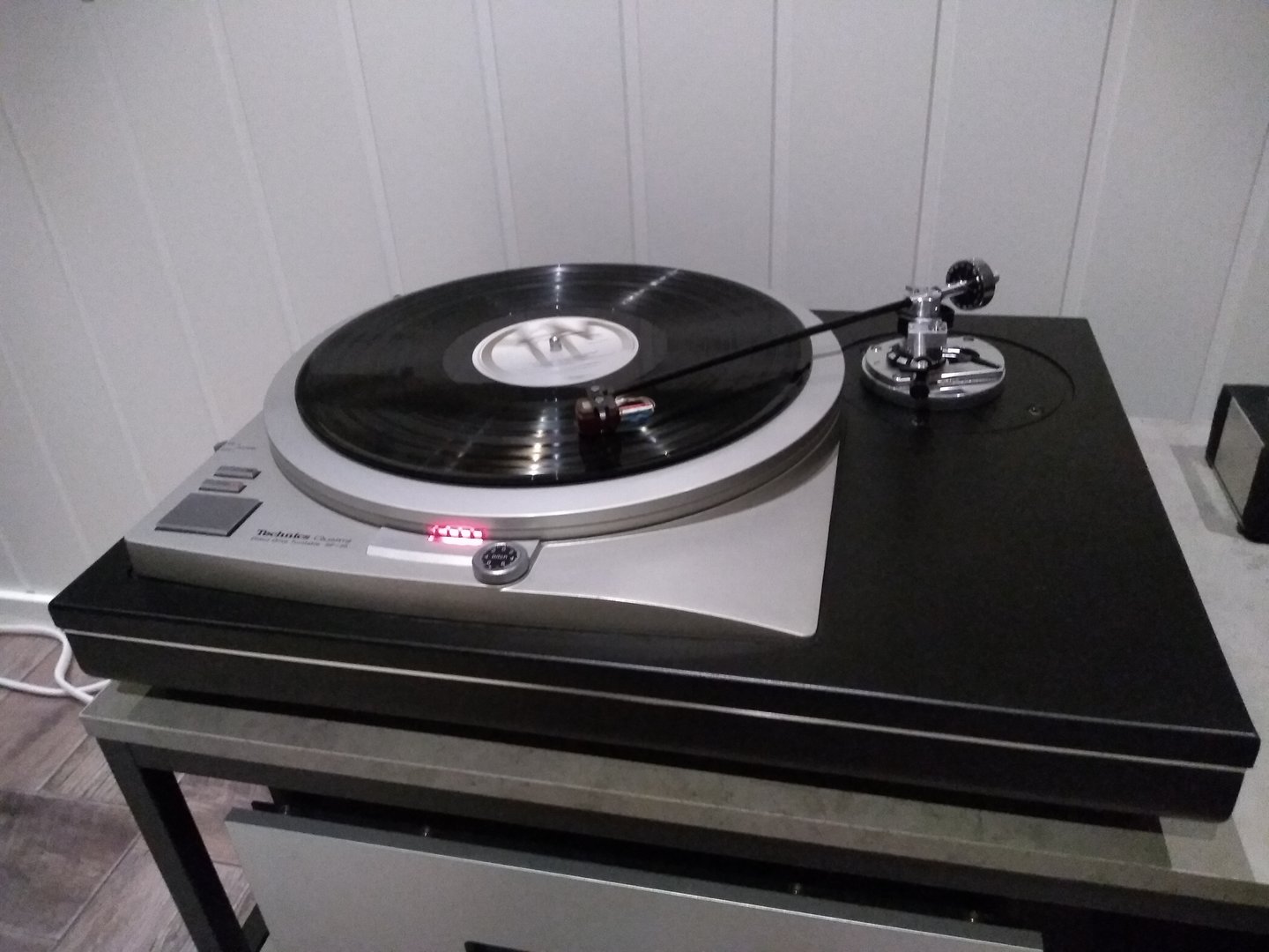

    Plutselig fant jeg ut at 4 DD spillere ikke var nok, så Yamaha Gt 2000 fikk selskap av slektningen PX 2. Den fungerer bare halveis, men skal få full spa treatment.

    Hadde en slik på hand for en tid siden men angrer på at jeg ikke kjøpte den :( men ingen ting slår GT 2000 på utseende

    PX-2 ser MYE bedre ut i virkeligheten enn på noen bilder :) Si forresten hva du skal gjøre , og når med denne spilleren StianG
