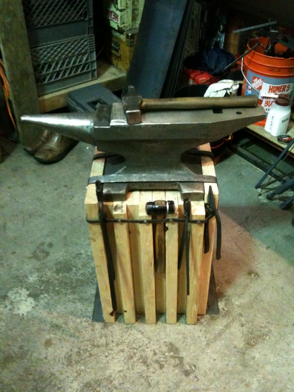

    edit igjen: litt mindre bilder kanskje
    Jeg synes de er fine, men hva er stabben? En amboltkubbe?
    Vis vedlegget 137019
    Stabben er til å sette fra meg vinglasset på, siden jeg lytter liggende på gulvet.
    Jeg hadde ikke lyst til å legge hodetelefonene på toppen av forsterkeren, siden den er rørvarm.
