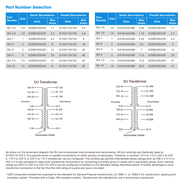

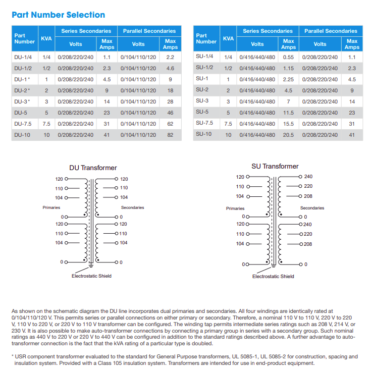

    Her har du et annet eksempel.
    Denne trafoen leveres i varianter fra 250VA til 10kVA.
    Den har 4 like viklinger, alle med 4 terminaler, hvor den ene er merket 0, slik at man vet hvordan sammenkobling skal gjøres.
    Disse terminalen gir med andre ord fleksibilitet mhp å konfigurere transformatoren for den aktuelle bruken.
    Slik gjøres det hvis du ringer e-verket og sier du har for høy/lav spenning hjemme. Da drar de kanskje ut og kobler om din nærmeste transformator.
    "17-0-17 means a single 34v winding, tapped in the middle. This configuration is often used for symmetrical DC output."

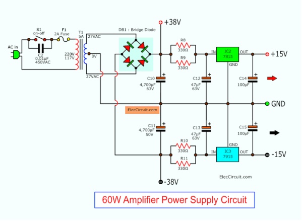

    En forsterker er ofte forsynt med f eks +40V, 40V minus Her vil du som regel ta utgangspunkt i midtuttaket (sekundærsiden) på trafoen jord som signaljord.
    Men dette er ikke jording.
    Jordingen vil du koble til apparetets kapsling, og kanskje transformatoren kjerne.
    På engelsk sier de "ground" (GND) om begge deler, de kan være koblet sammen, men trenger ikke være det.
    For den enkelte bruker spiller det ingen rolle om vi er forsynt via IT eller TN nett.
    Vi får det verken varmere eller kaldere, brød blir likt stekt, og CD-/platespillere, forsterkere og vaffeljern fungerer på samme måte uavhengig av IT/TN.
    Det utstyret vi bruker i heimen er enfaset, det forholder seg IKKE til jording. (det gjør ikke 3-fasede apparater heller for den saks skyld, men de endrer rotasjonsretning hvis du bytter om 2 faser)
    Jording er ikke en aktiv del av det elektriske apparatet, men kun en sikkerhetsforanstaltning som skal sørge for at en eventuell overledning blir ledet til, ja, nettopp: jord.
    En vesentlig del av ingeniørarbeid er å forenkle problemer.
    I dette tilfellet kan vi se bort fra jordingen.
    Den er ikke en del av lydopplevelsen, like lite som den påvirker kaffekoking.

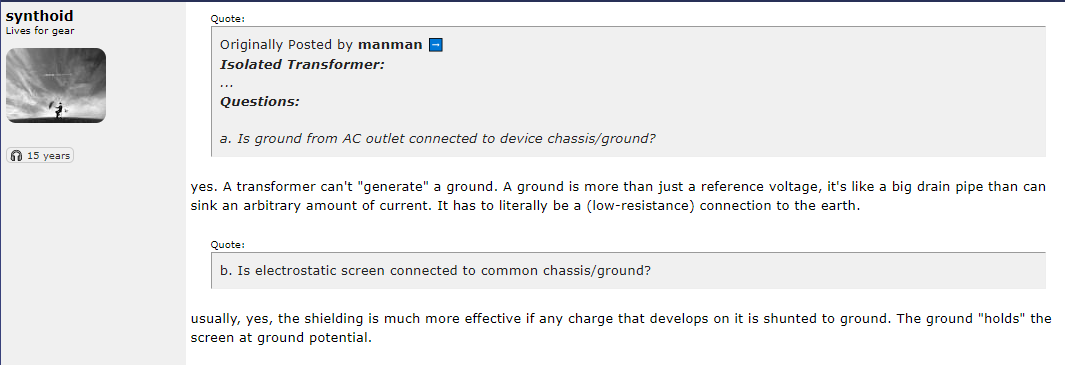

    It's actually the connection of ground to the center tap of the transformer secondary that causes the power to be balanced
    Hva er det vi misforstår?
    Demper en "balanced power" trafo også uten jord?
    Martin claimed that balanced power improved the performance of any sensitive electronic equipment in any environment. Boy was he correct. More people haven't heard our products on multi gold and platinum records than have heard of our products. We are there, but if you can hear us, we aren't doing our job right.
    Litt lettere å skjønne balanced power og center tap, jord?
    The Balanced Power Transformers are designed with a center-tapped secondary winding which consists of two identical, mirrored secondary windings in series and an electrostatic shield. When the center tap is grounded, these two identical windings short circuit the equal amplitude but opposite phased noise current and greatly attenuate (low to medium frequency) common mode noise. The ground noise amplitude goes to zero, which eliminates audio to be free of noise interference. In addition, our balanced transformers are designed with very low flux density to further reduce the mechanical noise. Balanced Power Transformers are perfect for audio recording, production studios and high-end home entertainment systems.
    "Skaperen" av balanced power
    It's actually the connection of ground to the center tap of the transformer secondary that causes the power to be balanced, i.e., +60 / -60. The output side of the center-tap transformer is happy to swing 60V in either direction around any voltage that you apply to the center tap, interestingly. (There are other ways to generate balanced power that don't involve transformers, but it's the same idea.)
    But the main point is that ground is ground is ground. The grounding on everything is connected to the earth, which is ground. period. You have to have a good solid ground.
    Vis vedlegget 857162
    Vis vedlegget 857224
    Vær snill å nevne for meg en power amplifier som ikke jorder sin Power GND til chassi ?
    I mine leve dage har jeg alldri sett det,,,,Enten om det er CT eller FFT

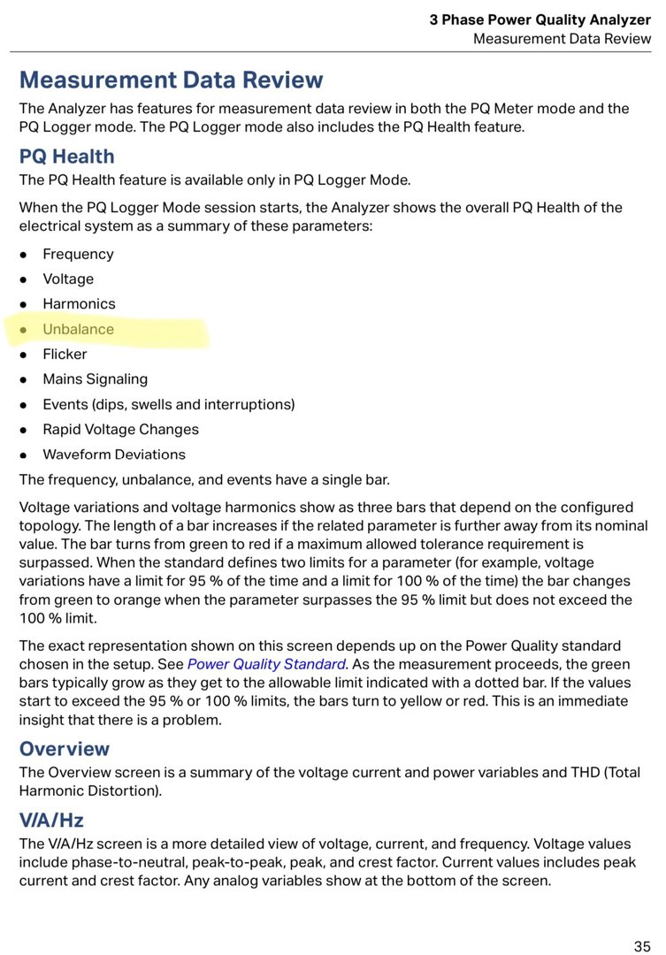

    Rart fluke gidder å ha ubalansert spenning som et av hovedmålingene. Fluke og Nordost har kanskje et undercover samarbeid for å lure oss hifi freaks?
    Snickers-is
    05.02.2004
    18.633
    17.363
    Vis vedlegget 857244
    3-fas belastes ulikt på de tre fasene ute i nettet. Det har en del å si for de som bruker 3-faset strøm på bestemte måter.
    For deg har det null og niks å si, med mindre du fyrer opp saga med 3-fas, men det er tvilsomt at avviket er stort nok til at du merker det.

    Jeg for står ikke hva du ville fram til i inlegget med illustrasjon power supply allene,,, Du antyder at nett jord inn skal groundes i
    kabinett kun,,, og ikke i CT sammen power ground fra ampen .Hvor skal forsterker jord kobles da ? Vanliste termene er GND chassi, P gnd ; er power supply jord S.gnd ; som er signal jord
    Skisser eller forklar gjerne,

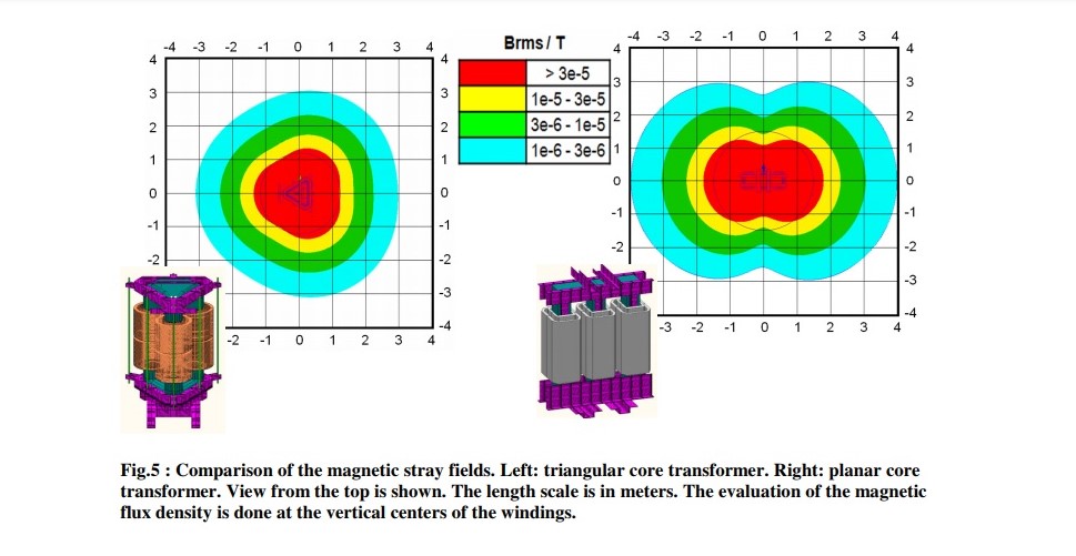

    Denne type transformator skal vistnok redusere harmoniske. Men er enda ikke aktuelt i nettet til HK i følge min saksbehandler og kunnskaps resurs i HK.
    Vis vedlegget 857377
    Hadde kansje hatt like bra ut bytte med en stooor R core , kansje balansert " mode 120 0-120 v
    Strømforsyningen var for å vise hva man bruker midtuttaket til.
    Sikkerhetsjord og signaljord kan kobles sammen, men har egentlig ikke noe med hverandre å gjøre.
    Tror aldri noen av mine forsterker gjennom 50 år med stereoanlegg har vært koblet til en jordet kurs.
    Så da er ikke power GND, eller jording som jeg kaller det, koblet til noe som helst.
    Dette har så langt aldri medført problemer. Hvilket stemmer med det jeg lærte på skolen, med erfaring som laboratorieingeniør hos NEMKO, og mange års erfaring som serviceingeniør på avansert elektronisk-/mekanisk-/optisk-/datautstyr til grafisk industri. Utstyr som vi alltid monterte med egen trafo- for å få TN-nett siden systemene var basert på 400V.
    Arbeidsliv og utdannelse har med andre ord gitt meg omfattende erfaring med elektro, alt fra scannere basert på rør og særdeles lave spenninger, diskret elektronikk, lasere, motordrifter - og transformatorer, både søte små på noen få VA og store særinger på 50kVA.
    Mulig jeg uttrykker meg uklart, beklager i så fall. 🙂
    SIden støy er en av de "store" ankepunkter, er ikke dette en bra idé.
    Sikkerhetsjord kan kobles til "Powerground". IKKE "Signalground".
    I enhver velkonstruert forsterker er disse adskilt fra hverandre.
    Viktigt å skille begrepene "ground" og "jord" fra hverandre. Er ikke det samme. ;)
