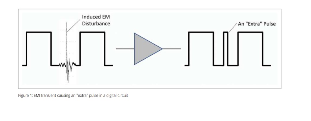

    Vis vedlegget 862645
    Electromagnetic Compliance - a View from the Field
    Forklar med den modellen der hvorfor et datanettverk IKKE har feil.. Har sett noen nettverk uten feil, men det er jo ganske sjelden kan det jo nevnes.
    Egentlig veldig merkelig at noe digitalt fungerer i det hele tatt med den modellen der! De som kjenner litt til digitale kretser vet hvordan man motvirker den der også, kan det jo nevnes..

    HVor mange ledd med "prosessering" tror du musikken har passert gjennom, enten du streamer musikk fra nettet via audio-grade switchen din med Aladdin strømforsyning, - eller kanskje spiller en CD som har passert gjennom produksjon i studio, videre- og sluttprosessering, og pressing/ distribusjon, før plata havner hjemme hos deg??
    Gryphon funker bare med steinplater da den er allergisk imot digitale signaler, så det er nok rett fra innspilling og rett på spilleren!
    Signalet kommer perfekt frem! Ole kommer ikke ut om Ola er sendt. Men switch kan tilføre støy til anlegget er jo klart. Det skjønner enhver idiot!
    Såååå... Hvorfor blir ikke det opprinnelige signalet påvirket av denne støyen da?
