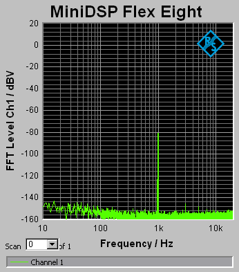

    Som et eksempel på at strømkvalitet betyr ingenting
    Jeg kjøpte meg nytt lydkort i dag. MiniDSP Flex Eight til 6000 kroner. Dette får strøm fra et switch mode 12V power supply som er koblet til mitt strømnett som ikke har noe filter av noe slag noe sted.
    Her spiller jeg en tone på 1kHz med et nivå på 100uv. Altså 0,0001V. Det er 86dB under maksnivået på 2V. Det vil være sa lavt at vi vil virkelig slite med å høre det. Allikevel er all støy 65dB lavere! Altså under en tusendel av det igjen. Man ser ikke er fnugg av støy fra strømnettet. Det eneste man ser er egenstøyen til måleinstrumentet på rundt -150 til -160dB.
    Så på mitt utstyr som er en 8 kanals DAC til 6000 kroner så betyr strøm altså INGENTING. 🤭

    Interessant at du tolker min 5 minutters måling som forskning. Da kan man jo begynne å lure på hva annet det er som også går under din kategori "forskning". Men la meg for nøyaktighetens skyld presisere at dette var et eksempel på hvor lavt støynivået er på helt vanlig moderne billig utstyr på helt vanlig strømnett og vanlig PC med vanlig USB.
    Hadde du fulgt med på hva jeg har skrevet i mine tidligere utvekslinger med deg, så er jeg helt enig med deg når det gjelder de problemene Rønneberg og co. jobber med.

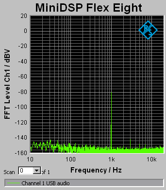

    Siden dette allerede er en tulletråd om tulleting så kan jeg ta med en test til om "støy" fra USB. Her er samme lydkort, men nå med lyd via USB fra min PC.
    Ingen fancy filtre. Ingen fancy USB kabel. Bare vanlig liksom....
    Igjen ser vi at for en billig penge får man 100% klinkende ren lyd uten noen som helst form for remedier på verken strømsiden eller USB/PC siden.
    Her er altså den fæle grusomme jord fra min PC koblet rett i lydkortet via en helt standard USB kabel. Her er det akkurat nå over 10 forskjellige switch-mode power supply på samme kurs som det som testes. Allikevel er lydsignalet helt uten forstyrrelser. Så rart...
    Skal lure på hva de driver med de som lager dette dyre utstyret som krever dyre USB kabler, strømrens og galvaniske skiller for at det skal bli bra 🤭

    Dette blir typisk amir måling for å bruke som mot argument. Du vet antagelig veldig mye mer som du ikke vil dele for å bruke denne målingen som mot argument. Hvordan oppfører strømmen seg under tidvis last på 6000watt og ellers strømforbruk under avspilling av musikk?
    Det blir bare dumt å komme opp med dette. Jeg sier igjen så det ikke blir glemt. Resultatet vi ønsker er god lyd, ikke en perfekt standby måling av støy.

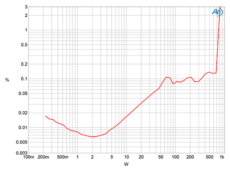

    Mistenker imidlertid at det har noe med dette å gjøre:
    Dette er ikke målinger av din forsterker, men en annen i Gryphon's sortiment.
    Dessuten leverer klasse D minst like mye effekt ved høye frekvenser som klasse A. Det beviser egentlig (igjen) at du vet ikke hva du snakker om.
    Vis vedlegget 863191

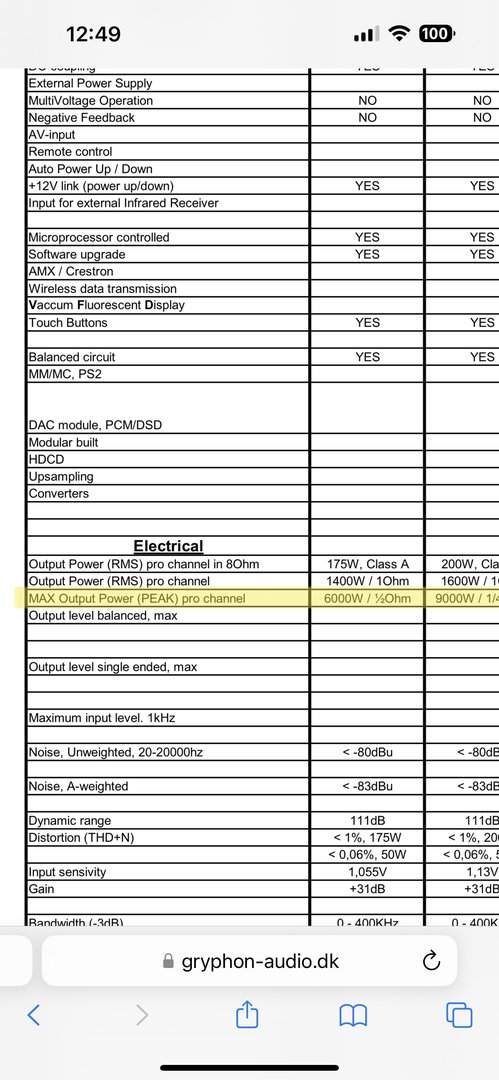

    Takk for utfyllende svar. Jeg prøver ikke heve meg over din kunnskap bare så det er sagt, men jeg hører forskjeller og forholder meg til det. Har ikke målt en eneste forsterker med oscilloscope.
    Jeg antar lydkortet ditt var kun et eksempel. Tar du samme målingen på en effekt forsterker kommer størrelsen på strømforsyningen frem? Om forsterken går tom for strøm eller spenningen faller/varier ned 6-7 under musikkspilling, vises det på målingen din?
    Eller med andre ord: Er det kun målingen du viser til som har betydning for hvordan forsterkeren håndterer lyd i forhold til strøm og jording?
    En klasse a gir 6000 watt ved 1 Ohm, hvilke klasse d gjør det? Har ikke det noe med den tonale balansen å gjøre? At den har nok energi å gi til diskant og mellomtone selvom basserne bruker 3000-4000watt?
    Gryphon har valgt å lage en 40kg tung strømforsyning til preampen. Er det bare bullshit og image? 100% ingen betydning for lyden?
    Nei, når det gjelder selve effektrinnet så har størrelsen på strømforsyningen mye å si. På grunn av de høye strømtrekkene har man ikke tilgjengelig den luksusen det er å kunne regulere spenningen. Støy på nettet vil dermed lettere også påvirke effektforsterkere.
    Da er det to ting som gjelder.
    1. Lage en diger strømforsyning som filtrerer masse. Dette er er helt nødvendig på forsterkere som i liten grad er i stand til å ignorere variasjoner i spenningskilden. Dette gjelder omtrent alle forsterkere med lite feedback.
    2. Lage en forsterker med mye feedback som ikke affiseres av endinger i spenningskilden.
    Disse to forsterkertypene har igjen helt forskjellige egenskaper som fører til ganske forskjellig lysdsignatur. Ting som harmonisk forvrengning og ikke minst dynamisk harmonisk forvrengning kommer inn i bildet. Her kommer også ting som utgangimpedans og høyttaler med i bildet og forvirrer folk flest enda mer.
    Min erfaring er at det er bare noen ytterst få som forstår alle disse sammenhengene og hvordan det påvirker vår oppfattelse av hvordan lyden blir. Flere forumdeltakere har opp gjennom årene gjort mange forsøk på å forklare disse sammenhengene, men det er fånyttes.
    Uten god kunnskap til fysikk og elektronikk er det like håpløst som å få meg til å bli god til å bake boller.
    Du kan vel lage en klasse D så stor du gidder. Og det er nok ca ingen forsterkere som leverer 6000W i klasse A. Den største Gryphon ser ut til å levere 200W i klasse A såvidt jeg kan skjønne fra spesifikasjonene. Det ser også ut til at den når 1% THD ved ca 200W, så at den skal levere 6000W ved 0.5(!) ohm kunne vært interessant å se hvordan de har målt og ved hvilken forvrengning.

    Hvilken klasse A er det som gjør det da, gir 6kW kontinuerlig i 1 ohm? :unsure:
    Denne leverer 30kW klasse A i 8 ohm(120kW A/B), men klarer vel bare ca 3500W klasse A i 1 ohm :ROFLMAO:
    Klart multikanal, så ikke helt oversettbart til aktuell problemstilling.
