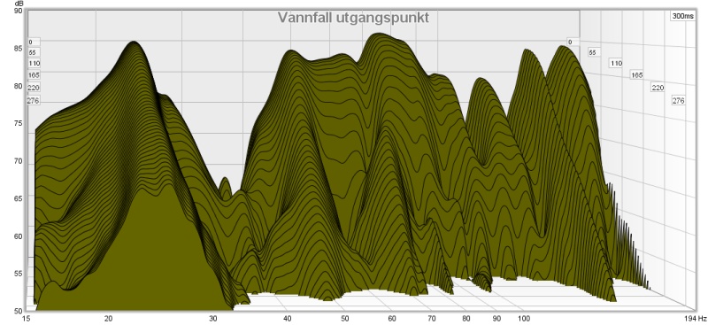

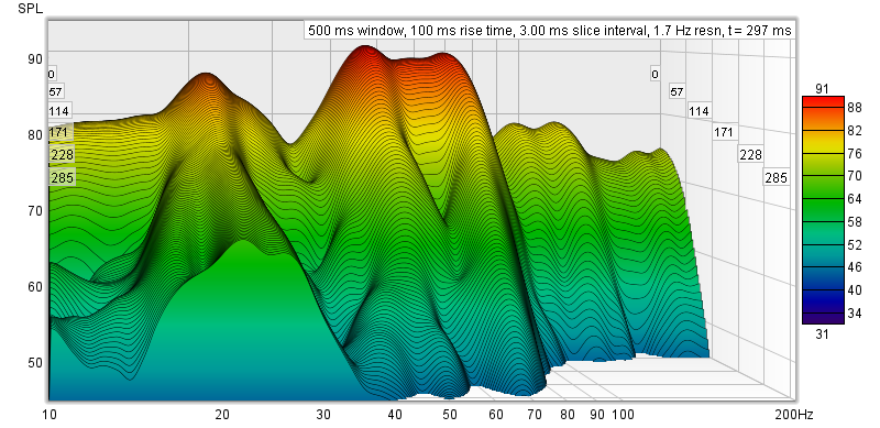

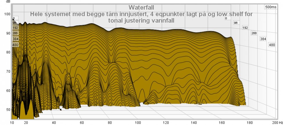

    De som har jobbet en del med å få dette til @Audiophile-Arve.
    Sier vell ikke att det er kun frekvensgangen som er viktig, mange andre parametere som spiller inn.
    Første pri som oftest er: Plaser ht og lytterposisjon der det er minst avvik i frekvensgang.
    Akustiske behandlinger for å få ned etterklang.
    Da har mann kommet en del på vei.
    Så kan mann ta det siste med DSP og andre hjelpemidler, som motfasebasser hvis det er kanseleringer i bass.
    Som ett eksempel.
    Dette er ett langt lerret å bleke, leg var såpass ydmyk att jeg fikk hjelp.
    Menge er litt for stolte, da kommer heller fornektelsen frem. Trist men sant.
