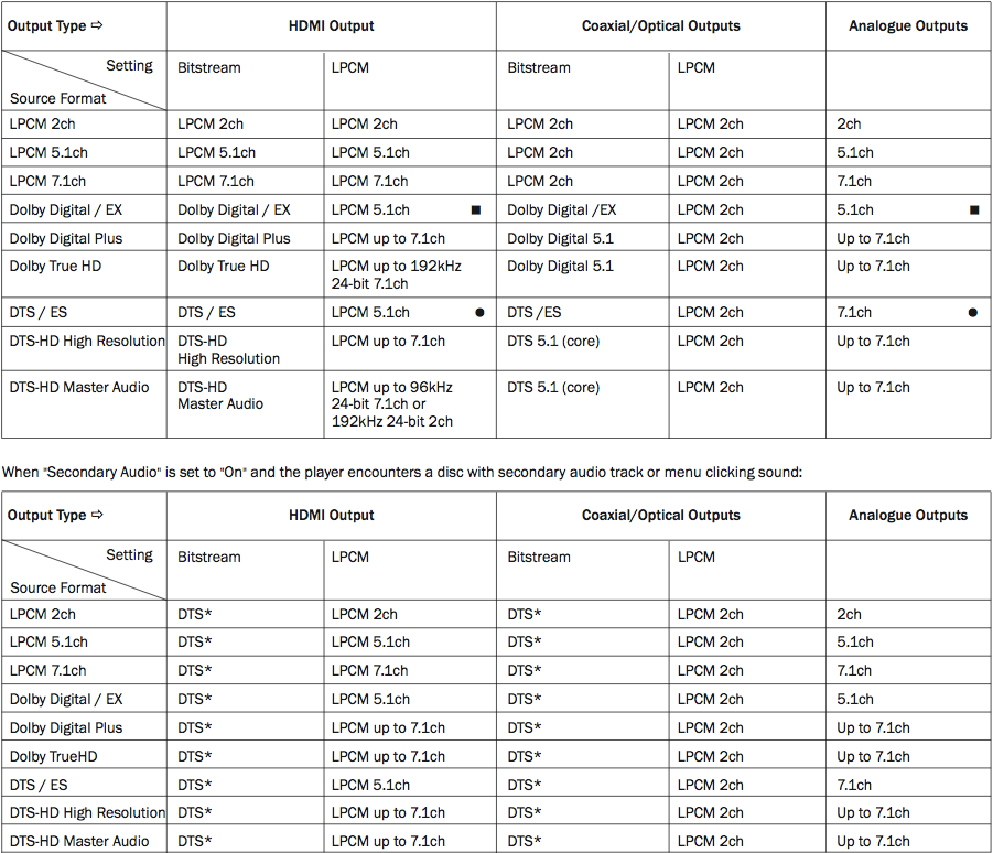

Her ser dere en oversikt over hva Cambridge 650BD gir ut. Ser ar SACD ikke er med på oversikten. Hadde jo vært kjekt å ha med SACD som et hi-res (f.eks192khz) via S/PDIF utgangene til DAC, men men :-\

SACD blir sendt ut valgfritt via HDMI enten som PCM(96 ?) eller DSD på HDMI. 650BD gjør om til PCM før lyden kommer ut på analogutgangene.SACD blir ikke sendt ut digitalt på optisk eller koaksial SPDIF.
Ser den, men det er vel ikke mange hi-fi DACer med HDMI inn?
Ergo søker jeg etter en spiller som kan gi ut noe form for hi-res fra SACD via coax eller Toslink S/PDIF. Finnes det tro?

De som vil ha billigst mulig løsning kjøper en Sony BDP-S370. De som vil ha DVD-A i tillegg kjøper en Cambridge 650BD. I tillegg kjøper du en Atlona AT HD570.
Still spillerne til å gi ut PCM på SACD, sett også prioritering av format på til stereo.
Kobles slik:
Sony\Cambridge bd spiller ---> HDMI kabel ---> Atlona AT HD570 ---> Optisk SPDIF kabel ---> DAC ---> Høy-oppløst analog lyd.
