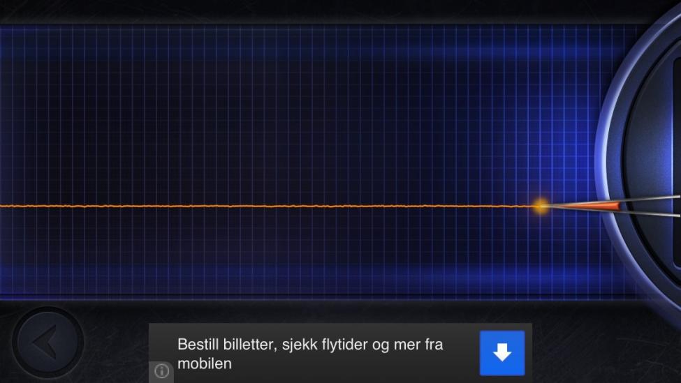

    Litt pusling siste uka, har montert nye bein på subbene som kombinerer de 3store prisippene. Spikes ned i hard gummi som igjen hviler på kuler.
    Lyden ble straks tightere og bedre integrert.
    Så har jeg hatt en anelse feedback i platespilleren når jeg spiller høyt, fikk tak i en brukt skiferplate som jeg kappet til på mål, limte full med bitumen på undersiden pg festet isonoder på. Reultat ved 110db er som bildet viser av "Vibrometer" appen, null nix feedback. Strålende resulateter for så og si null kroner

    Hø?? Vibrometer-app? Genialt a gitt, spesielt til sånne formål :) Er det Sluk-føtter?

    Genialt som pokker den ja, brukte den også ¨på forsterkeren som står midt imellom høytalerene. Og da den stod rett ned på ikea "racket" så svingte den seg godt i valsen på over medium volum. Plasserte den på Brio BedRockers og linja er like bein som platespilleren :D
    Nei det er ikke Sluk føtter, jeg har kjøpt de av en kompis som kjøpte en kasse med disse da bedriften som produserte de gikk konk

    Vibroappen er topp.
    La telefonen oppå apparatene, fikk ikke utslag. Heldigvis. Uten musikk i høyttalerne. I alle fall ikke noe trafoer som lager vibrasjoner.
    Morsommere var det når jeg la telefonen på stereobenken, med musikk i høyttalerne, og målte da. Helt klart at høyttalerne overførte vibrasjoner til apparatene i kjeden. Fikk utslag. Skal teste ut andre underlag på høyttalerne.
