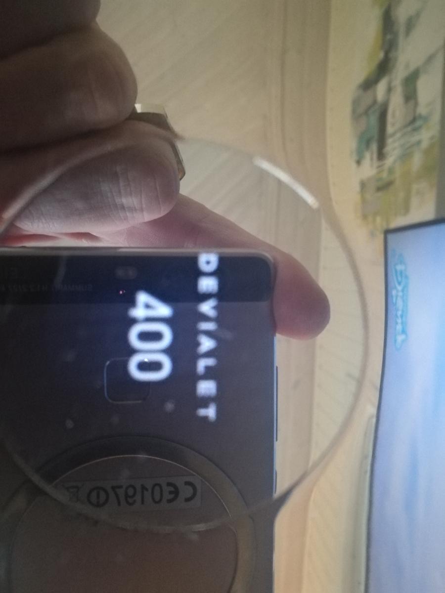

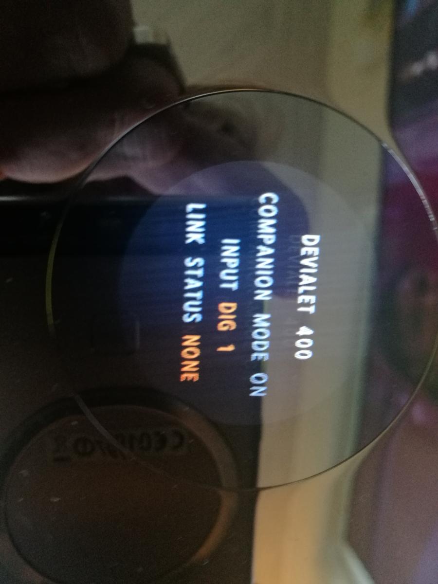

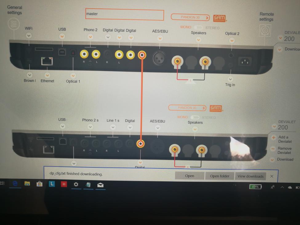

    Hei koblet igår opp 2 stk Expert 200! Får kun lyd fra master kanalen, se bilder. Noen som kan hjelpe meg

    åsmund_teodor
    18.02.2015
    292
    93
    Forsøk å bruke slaven alene. Bare ta ut sd-kortet, så blir det konfigurt som D200. Du må selvfølgelig koble om ht-kablene. Med ethernett koblet til kan du bruke air, om du ikke har andre kilder å koble til.
    amason
    21.11.2017
    3.221
    2.607
    Ok hva skjer når jeg kobler Master inn igjen da ?
